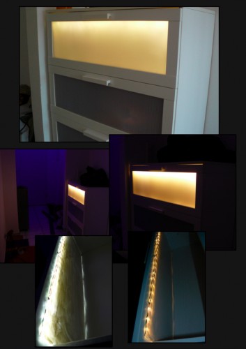

Zwar nichts Neues hier, aber zeige Euch mal, den Anfang meines Kommoden Moddings.
Ich stehe ja auf Licht das weich ist und das man als Lampe nicht sieht, also einem tagsüber nicht im Weg rumsteht.
Schrank-o.Schubfachtüren aus Glas oder Plexi gleichmäßig und blendfrei zu beleuchten ist nicht so einfach.
Ich habe 25 Stck. warmweiße (4000K) 5mm LEDs in 6mm Acrylglas eingelassen (geklebt). Das Acryl von hinten weiß gestrichen- noch ist es Grundierung. Damit können die Sachen im Schubfach keinen Schatten verursachen, und das Licht wird einigermaßen gleichmäßig verteilt.
Die LEDs leuchten auf sage und schreibe 8mA, wollte es auch nicht glauben, die Helligkeit ist ausreichend, hoffe so mal auf eine lange Lebensdauer.
Die anderen Schubfächer folgen demnächst.

wow sieht nicht schlecht aus 8) mit 8mA müssten sie eig lange halten^^ wenn du die richtigen widerstände hast halt
:idea: cross :idea:
Mo, 03.12.07, 21:09
Wirklich sehr schöne und trotzdem helle beleuchtung, selbst bei 8mA ist die Led immer noch schön hell ;-).
