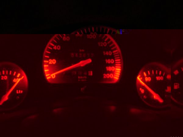

Ich habe in meinem Opel Corsa b in die Seiten Tür, Fußbeleuchtung, Tachobeleuchtung und Mittelkonsolenbeleuchtung in Rot geändert.
Ich habe ungefähr 25 Super Flux LED´s verwendet

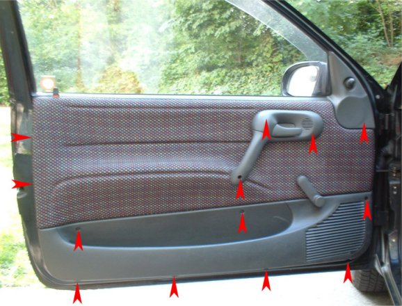

Als erstes habe ich die Verkleidungen ab montiert: an den Roten Pfeilen dind Schrauben die man Lösen muss

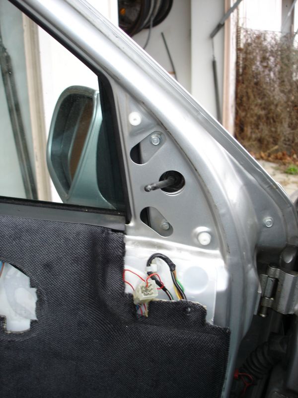

Abdeckung des Spiegel einfach abziehen

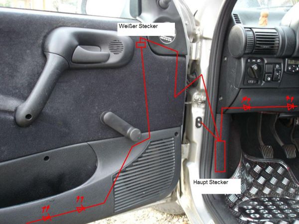

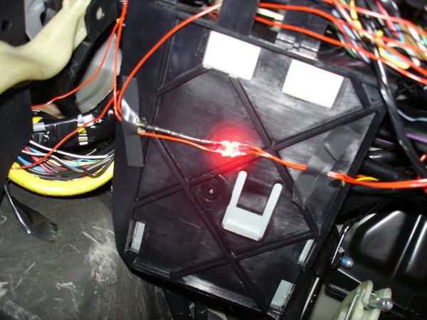

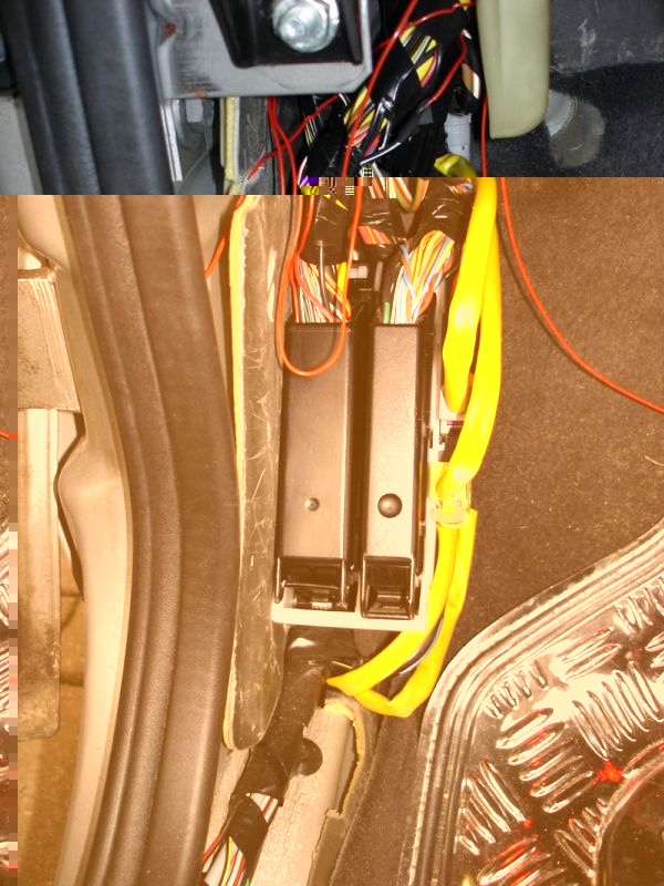

Dan Findet man einen Weißen Stecker.
Dort habe ich die LED´s angelötet

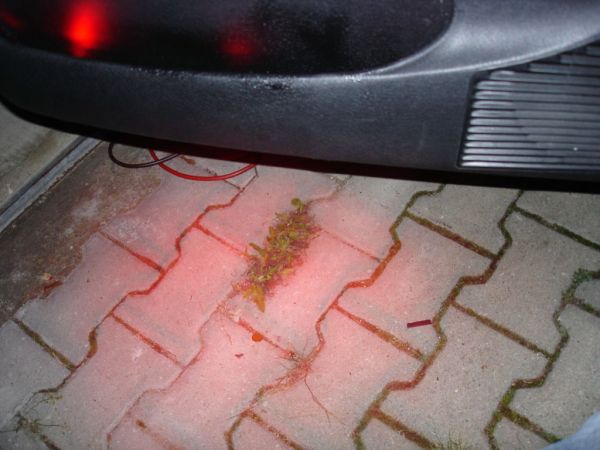

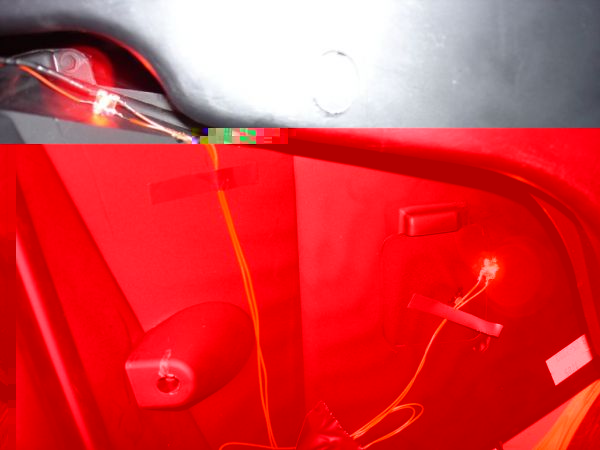

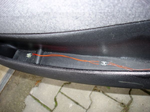

In den Seitentaschen der Tür habe ich 3 Löcher gebohrt und dort 3 Super Flux verklebt und Verlötet

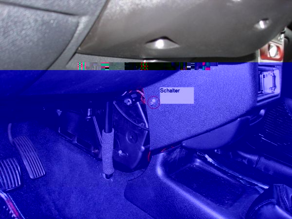

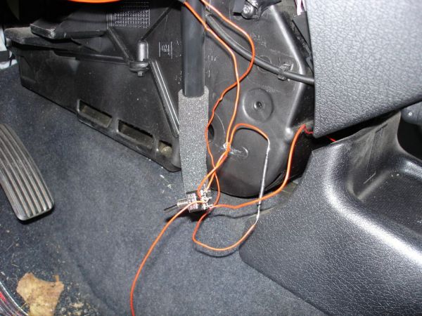

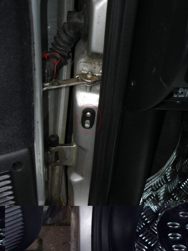

dan habe ich den Schalter an der Tür los geschraubt und dort die leitungen verlötet.
an diesen Steckkern habe ich + und - Der Innenraumbeleuchtung abgegriffen für meinen Schalter
mit dem Schalter kann ich Steuern ob das Licht an gehen soll wen die Tür auf geht oder von Handein oder komplett aus

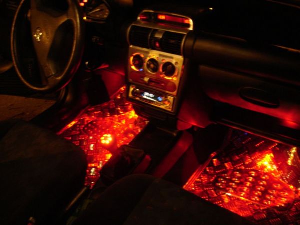

Also das mit den blenden
Die Matten blenden kaum sie Versterken nur den effekt der Led´s

Also Ich finds cool
Ja Sharks vermutung das die Leds blenden ...
kommt wohl von den Bildern...
Aber wer Leds "kennt" weiss doch auch wie diese in "echt" leuchten

So guten Morgen jetzt kommt der versprochene 2. Teil
Noch was als hilfsmittel habe ich Die Stecker belegung
http://www.otakon.de/tc/steckerbelegung ... rsion2.rar
und Schaltplan
http://www.team-corsa.de/downloads/stro ... sa%20B.rar

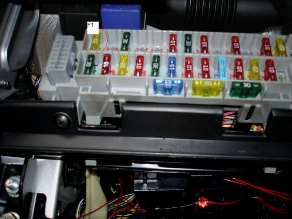

Hinweis bitte vor den Arbeiten an der Beleuchtung bitte Diese Sicherung F1 ziehen Verlegung der Leitung Schalter zur bedienung der Beleuchtung Beleuchtung für die unteren Fahrerraum 2. Led ist gleich daneben siht man nicht auf dem Bild Linke Beleuchtung Beifahrer Jetzt noch zwei Bilder Von der Mittelkonsole und dem Tacho dafür habe ich leider kein HowTo weil ich das schon vor nen paa Monaten gemacht habe aber wen jemand Fragen da zu hat beantworte ich das gerne So das wars erst mal von mir Die linke Tür mache ich noch.
Als nächstes habe ich vor noch hinten eine Beleuchtung für den Fußraum und eine andere innenraumbelechtung ein zu bauen

Jop also wirklich geil, also jetzt kann man sich wirklich auch noch mehr vorstellen, das mit Den Gang Hebel sr. komm jetzt net auf den richtigen begriff, also wo man gänge hoch und runter schaltet^^, das belndet auch net, sieht aber stylisch aus, die Punkte, waren die schon oder hast du die so gemacht?
Mit Freundlichen Grüßen Sh@rk

naja... ich finde so berauschend sieht das ganze nicht aus... ( ist nur meine Meinung! nicht böse gemeint! )
weil: 1. die Verkabelung einfachso durchs Auto rumfliegt... ( ich hätte wenigstens Schrumpfschläuche verwendet..)
2. würde ich als Fußraumbeleuchtung Neonröhren oder Kaltlichtkathoden verwenden... ( aber ist ja deine Sache
hab bei mir im Auto die Kaltlichtkathoden ( blau ) als Fußraumbel. drin.. die sind heller wie Neon...
dann hättest du dir nämlich deine SuperFlux für etwas anderes aufheben können.. aber wie gesagt will dich hier nicht für deine Arbeit kritisieren... ist bloß nur meine Meinung..

Ich weiß das es Schrumpfschläuche gibt hatte aber keinen gehab zu der zeit, habe die Leitungen nur mit Isoban isoliert. habe mir aber jetzt Schrumpfschläuche besorgt.vitaliTy hat geschrieben:Es gibt auch sowas wie Schrumpfschläuche und Isolierbänder...![]()
z.B. könntest du es mit Isoband umwickeln und schön in der Ecke von deiner Seitentasche langlegen.. und nicht direckt in der Mitte... wenn ich als Kfz-Elektriker sowas sehe dann krieg ich en...
PS: mit Kaltlichkathoden hast du ne bessere ausleuchtung des Fußraumes und man kann die ja auch "z.B." mit "Kabelbindern" (fals du sowas kennst..) am Hauptkabelstrang oder wie auch immer festmachen... dann hälts auch ne ewigkeit...
hf..
Ich wollte das ja an den Rand verlegen aber die Tasche ist so eng da bin ich nicht ran gekommen.
