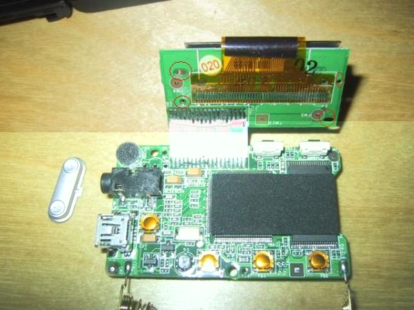

ein Stück alufolie entfernen und das Display mit der Platine nach oben klappen
vorsichtig die Plastik klemmen lösen die das Display halten

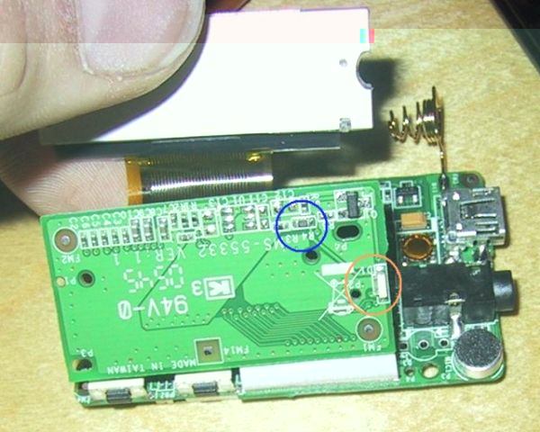

die LED (D1) austauchen und gegebenenfals R4. wen man ihn nicht austausch beträgt der Dioden Strom ca.15 mA
(ich hatte an dieser stelle leider festgestellt das ich garkeine blauen SMD LEDs mehr habe
also habe ich eine 3mm zu recht geschliffen )
alles wieder zusammenklappen und kurz testen
nicht vergessen das Stück alufolie wieder aufzukleben damit nicht zu viel Licht am Display vorbei geht
