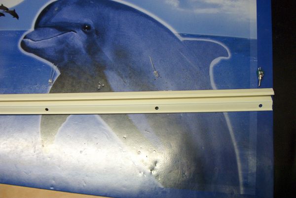

Zunächst hebi ich in den Kabelkanal 10 5mm Löcher gebohrt (9 im gleichen Abstand für die LEDs und eins für den Schalter)

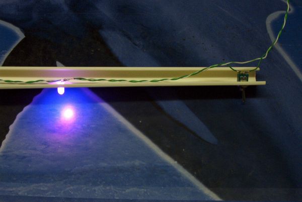

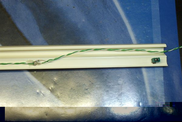

Dann habe ich die LEDs mit Heißkleber fixiert, die Beinchen gekürzt und das Kabel angelötet.
Und dann den Schalter eingebaut.
Nun noch verdrahtet und getestet.
Die anderen LEDs anlöten und fixieren.

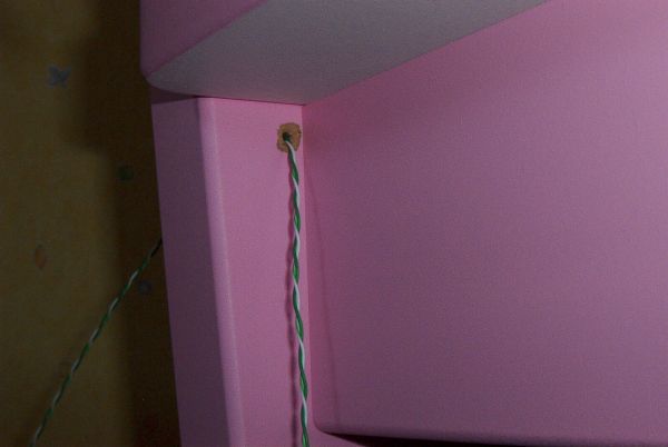

Am Bett habe ich dann das Loch für die Zuleitung gebohrt und das Kabel durchgezogen.

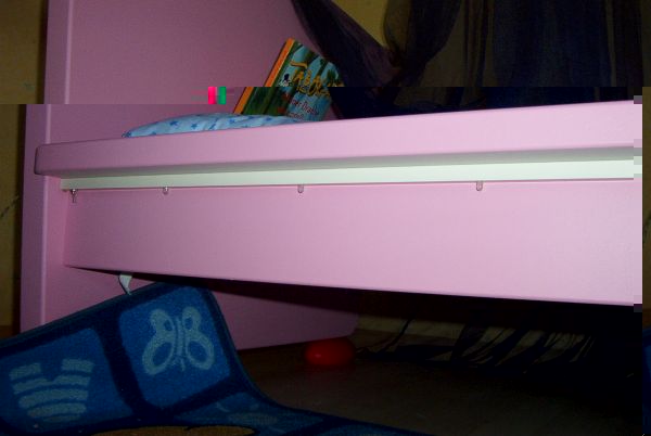

Dann den Kabelkanal an die Unterkante des Bettes geklebt.

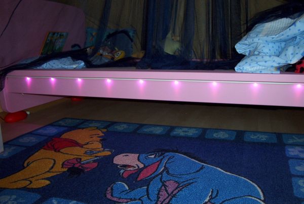

Und so sieht das ganze dann fertig aus.
Und so bei Dunkelheit.
Ich finde das Bett jetzt viel GEILER!
