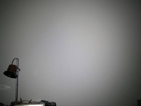

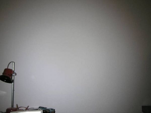

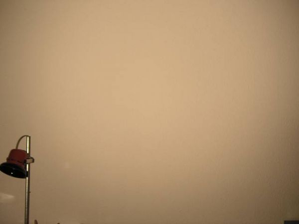

Hier mal ein paar Vergleichsfotos zwischen einem „normalen“ Halogen , dem erwähnten Whitestar ( mit 24° Abstrahlwinkel) und dem LED-Brenner wie hier beschrieben .
( von oben nach unten)

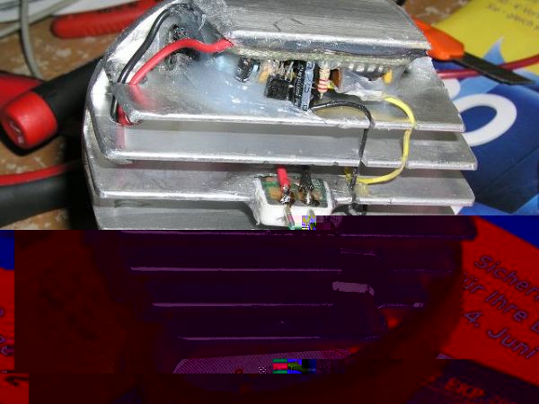

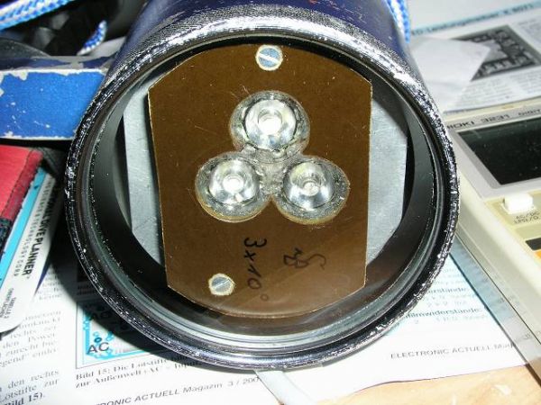

Bei dem schon existierenden LED-Brenner ( um es mal so zu nennen ) sind 3x P4 zum Einsatz gekommen mit einer KSQ die den Strom auf 700mA festlegt. Momentan ist je P4 eine 10° Linse montiert . Eine Variante mit 25° Linsen ist in Vorbereitung .
Die Grösse des Kühlkörpers ist dadurch entstanden das der Leerraum ( nach Entfernen des Reflektors) in der Tauchlampe ausgefüllt wurde – auch um möglichst wenig Zwischenraum zwischen Kühlkörper und Gehäuse der Tauchlampe zu erreichen zwecks Wärmeabfuhr.
Er ist sicher etwas überdimensioniert – dient aber gleichzeitig als Halterung und Kühlung für die KSQ( sofern die das überhaupt nötig hat) . .
Der LED-Brenner wurde wie auf dem Bild zu erkennen mit einem GX5,3 Sockel versehen um einerseits schnell auswechselbar zu sein und um grössere Umbauten an der Tauchlampe zu vermeiden .
Die vordere braune Platte mit den Linsen ist nicht komplett rund um den LED-Brenner zum Einsetzen und Entfernen greifen zu können . Denn der LED-Brenner verschwindet ja im Gehäuse .
Weitere Modifikationen stehen schon auf dem Plan . 8)
So die Erweiterung mit einem Wandler um mehr als 3 P4 zu betreiben

Is die auf dem letzten über kopf stehende Platine die KSQ? Fals ja:
Is da zwischen Kühlkörper und KSQ Heißkleber? :shock:
Und, is die da nur mit Heißkleber fixiert? :?:
samson
Beiträge: 120
Registriert: Mi, 06.06.07, 07:15
Wohnort: Cottbus
Mo, 11.06.07, 13:10
Joker hat geschrieben:Is die auf dem letzten über kopf stehende Platine die KSQ? Fals ja:
Jawoll,.. die auf dem Foto kopfüber angebrachte Platine im Kühlkörper ist die KSQ. Die Platine ist mit Silikon im Kühlkörper befestigt , da eine Kühlung der KSQ hier nicht erforderlich ist .

aus was besteht den diese sbraune teil, das zum beseren wieder herrausholen angebracht wurde. sieht aus wie kunssoff aber wird das nciht zu heiß an der p4 ?
samson
Beiträge: 120
Wohnort: Cottbus
So, 06.01.08, 17:04
Das braune Teil besteht aus Pertinax . Es dient zur Halterung der Linsen und als Griff zum entnehmen des gesamten Brenner´s . Warm wird das Teil überhaupt nicht da die P4 ja keine Wärme nach vorn abstrahlen .
