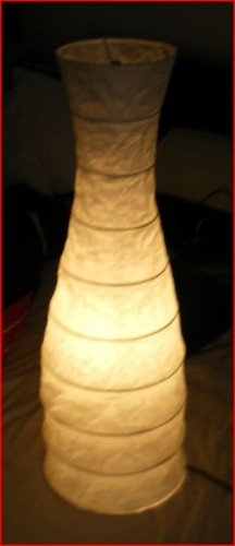

als beleuchtung zum fernsehen braucht man wahrlich keine 40w
diese lampe gilt es umzubauen:

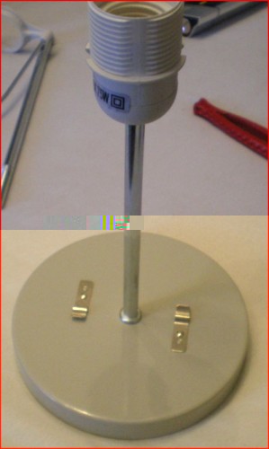

also so sieht der lampenständer aus wenn alles auseinander gebaut ist.
die lampenfassung muss draufbleiben da auf sie die verlängerung geschraubt wird die die "papier" lampenschirm hebt.

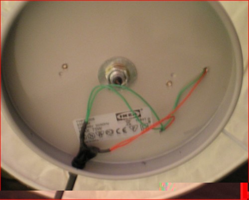

nun 2 löcher bohren als kabeldurchführung
(hatte gedacht es reicht mim dremel aber das blech war dann doch nich so dünn)
dann die 6er reihen die "gelenkig" sind jeweils mit jeweils mit heisskleber auf das blech fixieren und kabel durchführen
altes kabel vom lampensockel abschneiden und und mit neuen kabel der leds verlöten und mit schrumpfschlauch und dann mit tape isolieren
praktisch ist das man die alte kabeldurchführung benutzt und auch noch den alten ein-, ausschalter behält.
alles an netzteil und finito

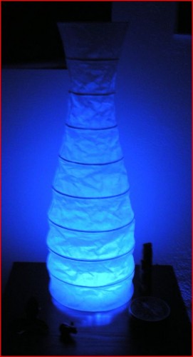

ganz so grell wie auf dem letzten bild ist es nicht.
das licht ist sehr angenehm bei fernsehen und blendet in keinster weise
