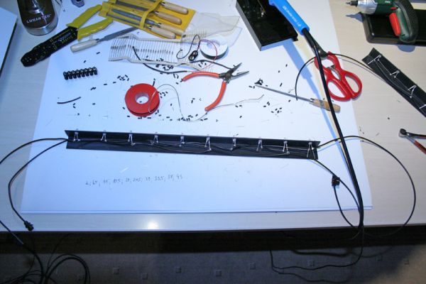

Abisolierzange, Isolierband, 3m Kunststoffkanten (25 x 25mm) dienen zur Fixierung der LED's, ca. 25m 1,5mm Kabel, 1 regelbares Netzteil von 3-12V, Lüsterklemmen, Tesa Powerstrips, Sekundenalleskleber, beidseitig klebendes Klettband, 50 weiße 11.000mcd LED's, diverses Werkzeug und natürlich der gute alte Feinlötkolben inkl. Lötzinn.

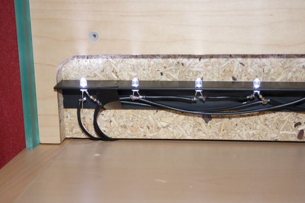

Nun folgen diverse Arbeiten, wie Löcher in die Kunststoffkanten bohren, damit die 5mm LED's in die Kanten fixiert werden können. Vorher werden die Kanten natürlich auf die entsprechende Länge gesägt. Sobald alle LED'S an ihrem Platz sitzen werden diese miteinander verlötet. Jeweils 3 LED's in Reihe und entsprechend 16 Paralellschaltungen. Macht unterm Strich nur 48 LED's. Die letzten beiden LED's bilden eine 2er Reihenschaltung und somit die 17te Parallelschaltung. Von der Leistung her gitb es nur den Unterschied, dass die 2 LED's bereits bei einer Spannung von weniger als 7,5V leuchten, die 3er Reihenschaltungen leuchten erst bei einer Spannung ab 7,5V. Bei Vollast (12V) gibt es keine Helligkeitsunterschiede.
Damit die einzelnen Kanten inkl. LED's untereinander verbunden werden können, werden entsprechend die Reihen- und Parallelschaltungen mit Lüsterklemmen versehen, wie man auf dem oberen Bild sehen kann.
Natürlich wird zwischendurch, soweit möglich, schon mal getestet. Ich konnte schon die erste Reihenschaltung kaum abwarten und so habe ich nach der ersten Reihenschaltung (3 LED's) schon mal unter realen Bedingungen bei 12V die Beleuchtung getestet:
Das gefällt doch schon mal ganz gut. Also schnell den Rest zusammengebastelt. OK, schnell ist was übertieben. Insgesamt habe ich ca. 4 Stunden benötigt. Sind ja immerhin knapp 200 Lötpunkte gewesen. Das dauert seine Zeit. Und dann natürlich noch die Vorbereite- und Folgearbeiten nicht vergessen.

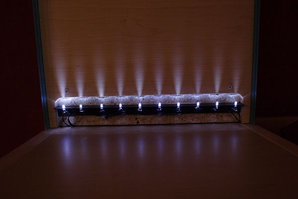

Beide Bilder sind bei 9V Spannung entstanden. Es folgen noch Bilder, bei denen die LED's auf 12V laufen, auf den Bildern sieht man allerdings den Unterschied zwischen 9V und 12V nur minimal. Ich bevorzuge den 9V Betrieb. Bei den 12V ist man schon fast beim fernsehen abgelenkt, weil die LED's dann doch recht hell sind.
Nun Bilder, komplett ohne fremde Lichtquelle:
Bei 12V - LED's wirken schon fast blau: Bei 9V: Nochmal 12V, aber andere Belichtungs- und Blendeneinstellungen der Camera:
