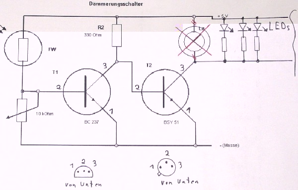

Die LED kommen anstelle des eingemalten Birnchens (Kreis mit Kreuz).
Auszurechnen ist der Vorwiderstand (5 Volt - 0,7 Volt - Ledspannung) / LEDstrom
Für die 0,7 Volt habe ich den allgemeine Spannungsabfall am Transistor angenommen. Wenn es genauer werden soll, müsste die UCE für den entsprechenden Strom aus dem Datenblatt des BSY 51 (oder des sonst eingesetzten Transistors) genommen werden.
Bitte beachten, dass die Schaltung für 5 Volt ausgelegt ist.

habe Dir in die Schaltung mal die LEDs so eingezeichnet, so wie sie reinkommen sollen
und auch die Anschlussbelegung von den angegebenen Transistoren, hoffe es hilft etwas.
Die Widerstände musst Du Dir ausrechnen, so wie weiter oben angegeben.
Es sollte also dann so aussehen, ohne die Lampe.

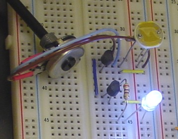

Auf dem Steckbrett schaut das dann so aus, allerdings mit 2 BC547 Transistoren,
zum Versuchen und für die eine Test Led geht das auch.
Ansonsten funktioniert die Schaltung recht gut, noch einfacher geht es glaube ich nicht.
Wie von Luckylu1 schon bemerkt hat diese Schaltung einige Nachteile, aber ich würde sagen
Du bastelt die einfach mal so zusammen und schaust, ob Dir das Spaß macht.
Falls ja, kannst Du immer irgendwas erweitern und verbessern.
