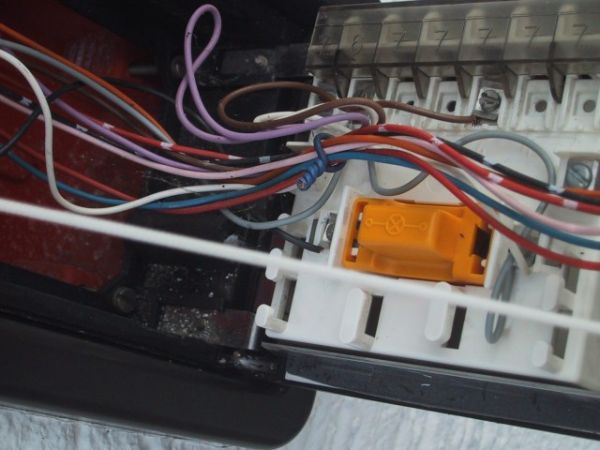

alserstes die Klingel öffnen
ich habe das mit der universal Methode Gewalt gemacht

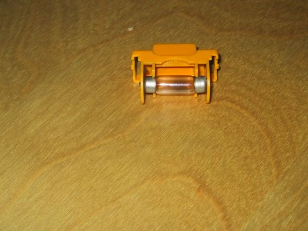

in der Klingel wa sogar eine Beleuchtung vorgesehen
nur die ist und wa wohl schon immer kaputt ich kann mich jedenfalls nicht daran erinnern das das teil jemals
geleuchtet hat

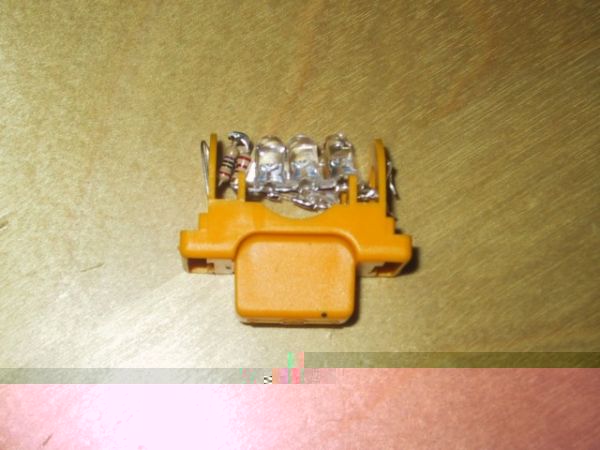

die alte defekte glühebahnahne habe ich durch 6 blaue LED ersetzt

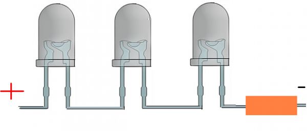

2*3 in mit 300ohm reihe an 14 V
also das 2 mal
wie im LED Cluster , Reihenschaltung HowTo viewtopic.php?t=712
da der strom aber noch etwas zu hoch wa habe ich noch einen 220ohm widerstand vor beider reihen geschaltet

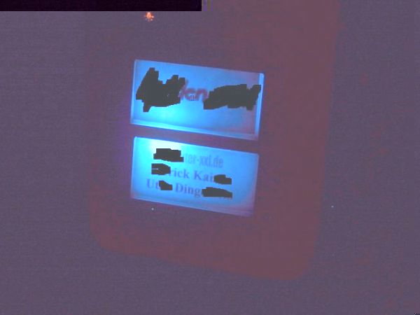

und so sieht das danaus
jetzt nur noch wieder da reinstecken wo es her kam (richtig rum)
und tada:
