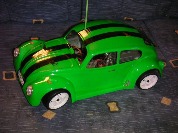

Gerade bin ich einem Projekt an einem Modellauto dran. Es hat vorne 2 5W Luxeon und hinten je 2,5W. Da für eine Passivkühlung schlicht der Platz gefehlt hat hab ich mir eine aktive Wasserkühlung entwickelt :lol: .
Man benötigt Kupfer oder Messingplatten in etwa 0,8mm dicke um die Kühlfins für den Radiator und die Kühler für die LEDs zu bauen. Desweiteren wird noch eine kleine Flasche benötigt die als Ausgleichsbehälter dient, dünner Silikonschlauch (wie etwa aus dem Modellbaubereich), ein kleiner Lüfter (Je nachdem wie groß der Radiator werden soll), eine Pumpe (ich habe eine 6-12V Zahnradpumpe vom blauen C), Messingrohre für den Radiator und die Wasserkühler der LEDs.

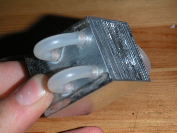

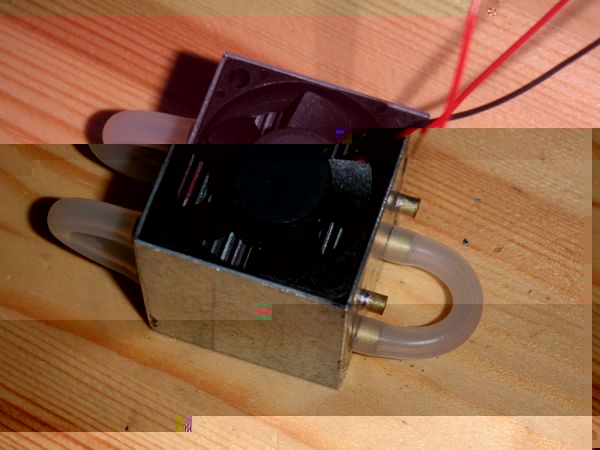

Der Radiator (Ist aus Verzinktem 0,8mm Stahlblech gelötet):

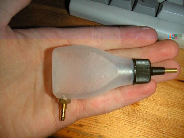

Der Ausgleichsbehälter (Aus einer Kleberflasche, ca 10ml):

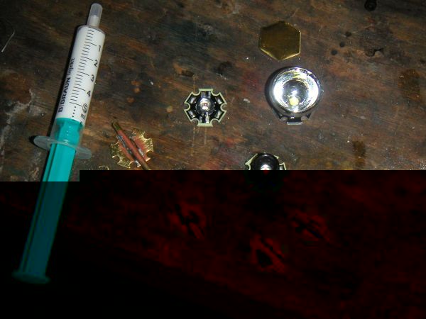

Die Kühlplatten für die LEDs:

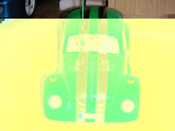

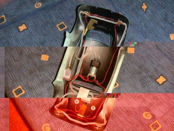

Und so schaut die Karosserien dann von innen aus (Ist natürlich für jeden Anwendungszweck geeignet der eine Platzsparende Kühlung benötigt. Übrignes ist die Anordnung (Reihenfolge) der Kühlkomponenten im Kreislauf egal):
Die Temperatur hält sich in einem moderaten Zustand, sprich 45 grad
:shock: . Aber wie egsagt werde ich noch einen Temperaturschutz verbauen, da bei Aasfall der Pumpe die LEDs in unglaublicher Geschwindigkeit abbrutzeln.

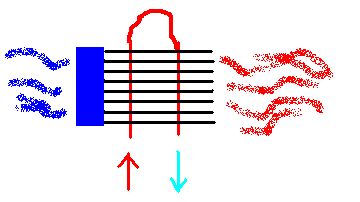

Kannst du mal einen genauren Plan vom Radiator reinstellen.
Vielleicht eine Zeichnung, weil so kann ich mir denn nicht wirklich vorstellen.

Das ist ein Verbrennermodell. ich habe einen 7,2V Empfängerakku gelötet der das ganze Auto und die Beleuchtung mit Strom versorgt. Der Akku hat eine Kapazität von 2000mAh und die größe AF, er ist Hochstromfähig was für die Beleuchtung zwingend notwendig ist.
Hier der Radiator (Schwarz Kühlfins, rot Kupferrohr, Blauer Kasten Lüfter, Pfeile Kühlwasser). Eine Zeichnung mit den Abmaßen habe ich nicht gemacht (Zeichungen mach ich nur bei extrem komplexen Bauteilen, oder wenn es beruflich gefordert ist), der Radi ist aber 40mm groß:

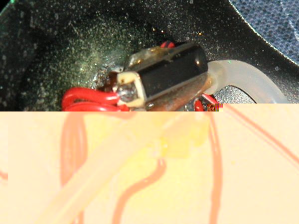

So jetzt hab ich den Temperaturschalter eingebaut. Funktioniert bei ausfall der pumpe einwandfrei. Wird eine Temperatur von knapp 60grad überschritten werden die LEDs und die Pumpe abgeschalten und geht erst nach dem erkalten wieder an. Hier das Bild dazu:
