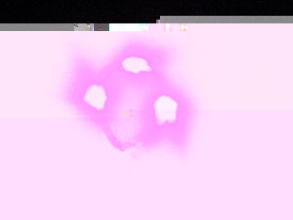

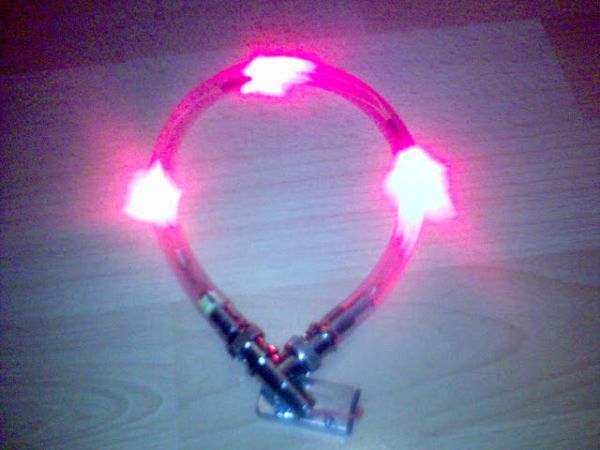

das mit dem PR4401 zu machen is ne tolle idee, hab ich gleich mal gemacht
einfach eine 1,2V akku vom handy, schlauch, BNC-Stecker, BNC-Kupplung, BNC-T-Stück, paar LEDs
und die PR4401 schaltung
durchmesser: 10cm
Jay
durchmesser: 10cm
Jay
