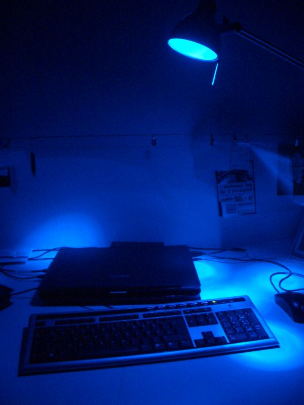

So, wollte hier mal mein nächste Projekt vorstellen.
Da mir abends, das weiße Licht zu krell war neben dem Laptop her, wollte ich was
angenehmes.. So kam ich auf die Idee eine Ikea Antifoni Lampe umzubauen...

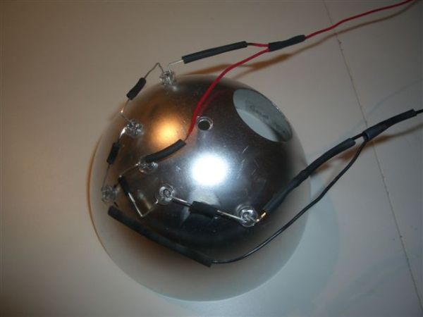

Material
6 x Ultrahelle LED blau 8000mcd 20° 5mm 3.1V
2 x 220 Ohm 1/4 Watt Widerstände
Litze
Lötkolben
Lötzinn
Akkuschrauber (Bohrer, anfasen ...)
Es sind einfach 2 Reihe á 3 LEDs und einem Widerstand. Daher erspar ich mir den Schaltplan :)
Die Bilder sind denke ich selbsterklärend. Bei Fragen, bitte melden.

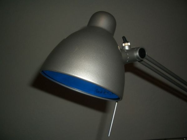

Originalzustand der Lampe
Löcher für die LEDs
Verkabelt und eingebaut

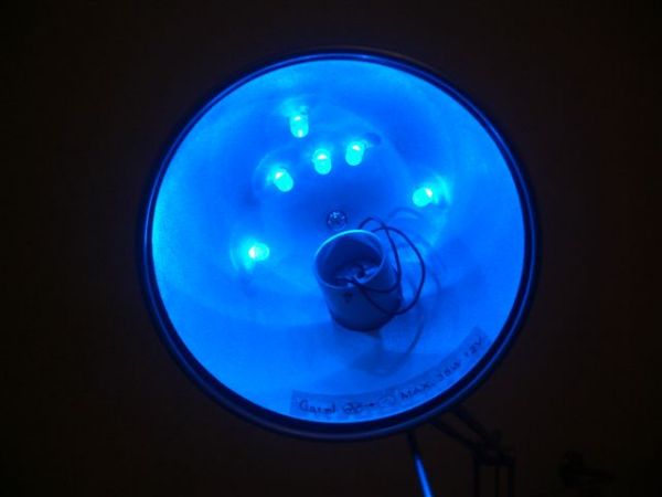

ins Gehäuse eingebaut und angeschlossen unbeleuchtet
ins Gehäuse eingebaut und angeschlossen beleuchtet

Mi, 29.11.06, 21:00
@Gwoony: Schön, aber sagmal ist über dem Schirm noch was drüber oder gucken jetzt oben die Kabel raus?

Also dass ist so ein Innenschirm :) Also oben sieht man nichts raus :) Hab diesen dann eingesetzt.

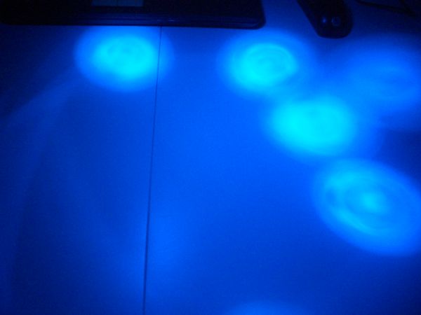

ist glaube ich auf Dauer nicht so toll, also immer Sonnenbrille auf. Hab mir ncoh überlegt, ne Milchglasscheibe oder so davorzu basteln damit es schöner diffus wird, weil sind ein paar punktuelle Lichtmaximas vorhanden.
was kannst dem Empfehlen? Bräuchte einen Kreis von 7 cm Durchmesser.

zur helligkeit. für die arbeit am pc finde ich so schwächere lichter angenehmer. aber zum thema reingucken, da sind soche schon hell, man sollte jetzt nicht einen wettbewerb machen "wär kann länger in die led gucken". ist schädlich für die netzhaut. aber wie fightclub schon sagt, im gegensatz zur k2 sind die noch lasch.
zur verkabelung.
ich finde, die hätte man etwas besser machen können, aber nur übung macht den meister.
zur stromversorgung. hast du da jetzt das netzteil ausgetauscht, hast du das alte gleichgerichtet oder was hast du da jetzt genau gemacht? wär schön wenn du es nochmal erwähnen könntest.
benutzt du trotzdem von der lampe die halogenbirne oder ist die ganz weg? denn die wärme könnte den leds schaden
zur besseren ausleuchtung kannst du bespielsweise ein kleines cluste in die lampe bauen, also die leds dichter zusammen, oder du nimmst leds mit einem anderen abstrahlwinkel wie eine suflux oder wenns heller sein soll eben luxeon. aber dabei die kühlung nicht vergessen

Na ja ich find die ist mir schon ganz gut gelungen :) Aber wie du schon sagst Übung macht den Meister.
Hab das orginal 12V Wechselstrom NT durch das hier im shop käuflich erwerbliche 12 Gleichstrom NT ersetzt.
Die Halogenbirne ist weg, sonst wäre auf Höher der LEDs etwa eine Temperatur im eingeschwungen Zustand von 110°C und das wäre dann ein bisschen warm :)
Ich denke mir langsam es so bissle diffuser könnte es sein. Aber ich werde es mal probieren
@Mauz hab schon Tempos probiert :) Das geht ganz gut :)

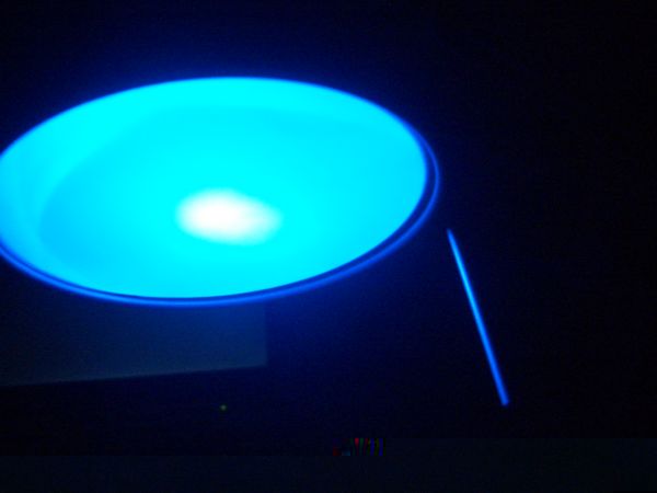

So hab es jetzt mal mit Transparentpapier ausprobiert. Einfach ein Kreis ausgeschnitten und unter den Hinterschnitt des Kopfes geklemmt :)
Noch kurz ne Skizee, wiel ich denke es ist nicht jedem klar ;)
Wobei rot der Aussenschirm, gelb der Innenschirm und blau das Transparentpapier ist ;)
ohne Transparentpapier
Detail Aufnahme

Schaut irgendwie so aus als ob da wie so der Abstrahl winkel so anders ist also so wie Diffuse oder so kp, sieht aber auch nicht schlecht aus.

Do, 30.11.06, 22:48
@Gwoony: Shark schreibt manchmal was undeutlich (@shark: is net bös gemeint ;) )
ich glaube er meint, dass es aussehe als wären das andere LEDs
@Shark: Das Diffuse kommt rüber weil gwoony ne art diffusionsfolie davorgemacht hat ;)
2fast
Beiträge: 757
Wohnort: bei Stuttgart
Do, 30.11.06, 23:00
ach so shark nicht fürs ungut. Und es sind die gleichen :) Nur das Transparentpapier ist dazwischen gekommen ;)
