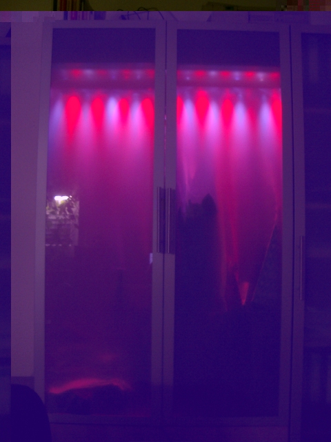

LEDs sind heute angekommen :)
Und der erste Lichttest ist abgeschlossen:
Weiß:
Rot + Weiß:
Rot:

*g* ok wollte eigentlich kein Tut daraus machen und dachte in der Fotoecke sind die paar Bilder ohne viel Beschreibung ausreichend, da es nix aufwendiges ist.
Aber ihr habt es so gewollt:
Zum Einsatz kommen 5mm LEDs
Weiß: 11.000 mcd 20°
Rot: 12.000 mcd 20°
jeweils 9 Stück.
Habe das ganze in ein Alu Profil (Winkel 15mm x 15mm x 960 mm) gebastelt mit den LED Clips von Reichelt (diefür 2ct das Stück). Mache gleich ein Foto davon und editier diesen Beitrag.
So hier kommen die zwei Fotos:
"Innenleben"
Schräg von vorne
Sind halt nur 6 x 3 LEDs in Reihe mit Widerstand wovon jeweils 3 parallel an einem Schalter gelötet sind. Betrieben wird das ganze mit einem 12V DC Netzteil.
Der Schrank ist das Model PAX von IKEA mit den DRAMMEN Türen.
Gebastelt habe ich das nur um zu sehen wie man eine Schrankbeleuchtung realisieren könnte und ob ich das Ergebnis mag. Ich bin mir bei der Farbwahl noch etwas unschlüssig. Außerdem ist der Alu Winkel nur ein Provisorium, weil so lassen sich die Kabel so schlecht verstecken.
