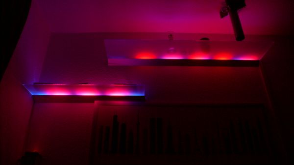

Hallo, ich möchte euch meine beleuchteten IKEA-Regale aus Glas vorstellen.

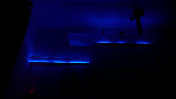

Hier mit blauem Licht

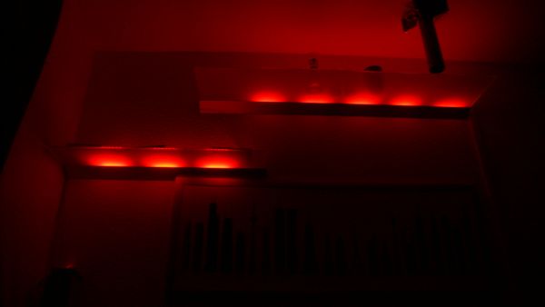

Hier mit rotem Licht
Und hier mit rotem und blauem Licht
Die einzelnen Farben können auch noch zur Musik blinken. In echt ist das Glas auch noch besser ausgeleuchtet und die Farben mischen sich auch besser.

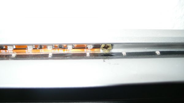

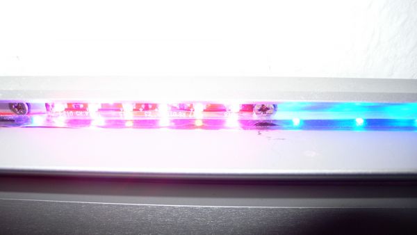

Sieht gut aus! Kannst Du auch ein Bild einstellen, auf dem Deine Lösung Wand - LED-Leiste - Glasplatte erkennbar ist :?:
Raphy
Beiträge: 40
Registriert: So, 03.12.06, 17:04
So, 03.12.06, 21:43
Ich hoffe, man erkennt es einigermaßen, sonste werde ich morgen im hellen noch einmal Fotos machen.
des hintere (braun) ist die leiste mit den Roten un des vordere, was auf dem Boden klebt und schwarz ist, ist die leiste für die blauen LEDs. ich habe erst die leisten in ihre kleinesten Enheiten eingeteilt, dann mit Litzen verlötet und dann einfach mit Tesafilm eingeklebt.
Das IKEA Regal wird mit Dübel und Schrauben einfach an die Wand geschraubt. An den Löchern für die Schrauben dürfen natürlich keine LEDs klebe. Die Glasplatte liegt dann einfach so auf der Halterung drauf. Beim reinmachen der Glasplatte muss man etwas aufpassen, damit die Leisten sich nicht lösen. Aber die Stabilität wird durch die LEDs nicht beeinträchtigt.

Das LED-Band kann alle 5 cm mit der Schere auf das benötigte Maß abgeschnitten werden. Es ist nur 8 mm breit und nur 2,2 mm hoch und passt perfekt in das Alu-Profil des Glasregals. Das Alu-Profil muss aber erst verschraubt werden. Zur Demontage muss dann zunächst das LED-Band wieder raus, bevor man die Schrauben wieder lösen kann. Der Abstand der einzelnen LEDs beträgt nur 16,6 mm, das ergibt eine schöne, gleichmäßige Lichtverteilung.
Auf dem letzten Foto kann man schön erkennen, dass der Boden von 69 LEDs beleuchtet wird.
Also habe ich 115 cm abgeschnitten und in das Profil eingeklebt. Hier das Ergebnis:
Das ist das verbaute LED-Band. Die aufgelöteten LEDs sind vom Typ 3528 und haben einen Abstrahlwinkel von 120°.
