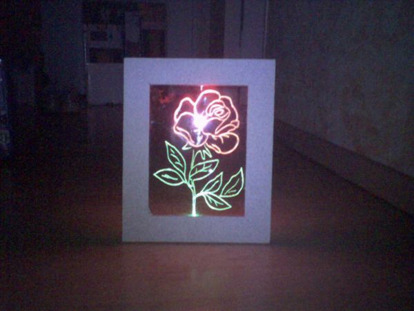

also ich wollte meine Rose Mehrfarbig gestalten.

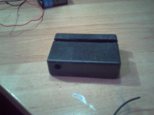

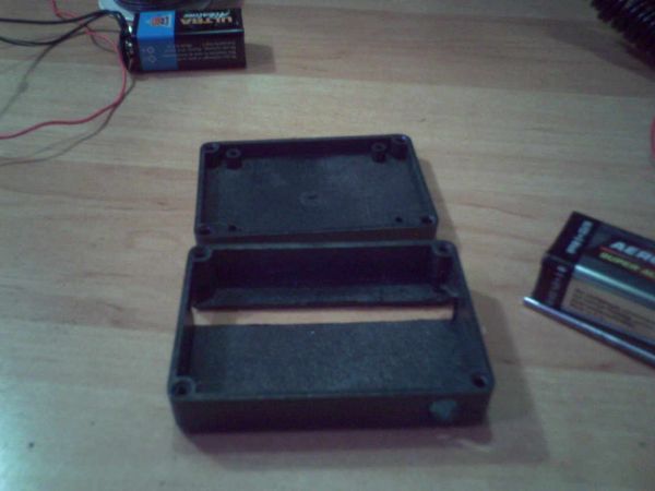

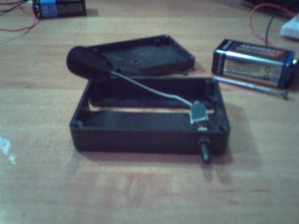

Außerdem habe ich zum ersten mal die ganze Elektronik in einem kleinen Kasten versteckt, der gleichzeitig als Halterung dient.
In dem Kasten habe ich einen Schlitz gefräst, wo später die Scheiben rein gesteckt werden.
Im hinteren Bereich ein Loch für den An-Aus Schalter.

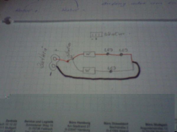

Die Zeichnung wie was gelötet ist , ist leider nicht so professionell wie ihr es gewohnt seit.
Die Grundidee war das es zwei Grundfarben gibt, nämlich rot für die Blüte und grün für den Stiel. Die Blüte sollte denn durch eine RGB LED die Farbe wechseln, es sollten aber Mischfarben sein.
Also da die Rose ja aus 2 Scheiben besteht, die eine für den Stiel die andere für die Blüte, habe ich die grüne LED in die Scheibe für den Stiel und die rote + RGB in die Scheibe für die Blüte.
Die grüne und die rote sind jeweils 3mm LED`s und die RGB leider eine 5mm. Was das ganze etwas erschwerte da die Scheiben nicht so dick sind. Also musste ich ein wenig tricksen und zwischen den Scheiben etwas Alufolie kleben, damit die RGB nicht in den grünen Bereich leuchtet.
Denn das ganze durch die Öffnung des Kastens fummeln und die LED`s festkleben.
Danach die Kabel und die Batterie in den Kasten und das ganze denn schnell zuschrauben, bevor die Kabel sich wieder raus drängeln :lol:
noch ein kleiner Tipp:
Wenn man die RGB LED von oben in das Bild leuchten lässt, erhält man beide Farben. Also die Grundfarbe rot bleibt bestehen und die Ränder die tiefer gefräst sind leuchten denn andersfarbig.

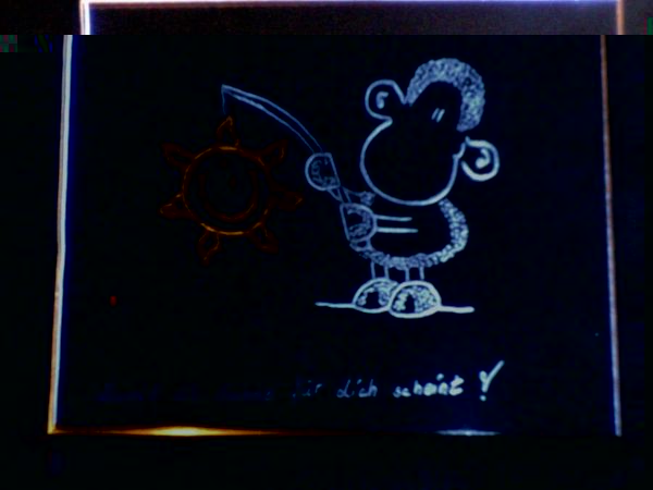

außerdem die zwei anderen Projekte die ich noch gemacht hatte
die Sonne leuchtet in real doch um einiges heller, kommt leider nicht so gut rüber.Ist halt nur ne Handycam und deswegen kommen im allgemeinen leider die Farben nicht so gut.

haben die blüten blätter manchmal die farben gewechselt???kam mir so vor
aber echt geil gemacht

Ja die Blüte wechselt die Farbe, sollte ja auch so sein. Im Realen gehen die Farben von ganz hell Rosa bis ins tiefe Pink und denn Lila.

@ Simone sry falls ich was überlesen habe, aber bei den Schaf mit der Sonne, hast du da 1x Superfluix Gelb und 1x Superflux Weiß verwendet?
Mit Freundlichen Grüßen Sh@rk
Simone
Beiträge: 69
Registriert: So, 03.12.06, 21:11
Di, 26.12.06, 00:19
Die weiße hat 10 000 mcd und die gelbe 1300
Di, 26.12.06, 10:44
Okay jetzt kenn ich die helligkeit Simone;-), aber sind es nun Superflux Led's oder einfache 3mm oder 5mm Led's ß
Simone
Beiträge: 69
Mi, 27.12.06, 13:13
Nein sind keine Superflux, ganz normale :D
