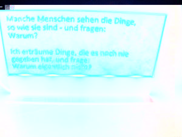

Und nun ich hab es geschafft, hier mein Resultat vorab:
Sieht in echt viel besser aus, vielleicht kann ich nochmals besser Bilder machen und nein es ist in echt gerade und hat keine Kurve ;)

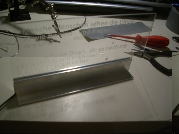

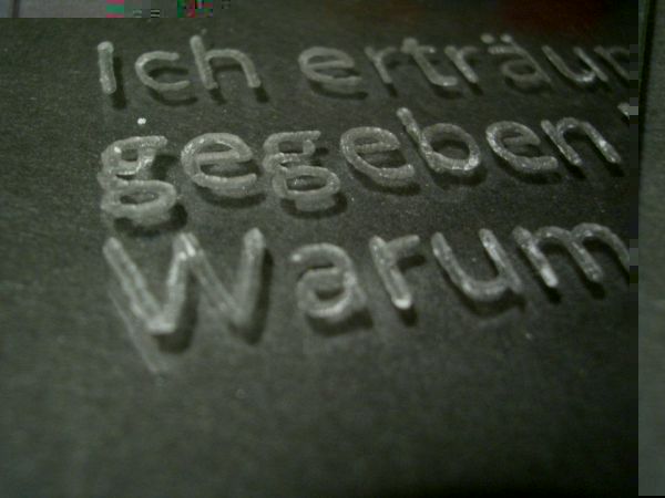

Ich hab also erstmal mit einer 1 mm proxxon Gravurspitze die Schrift graviert.

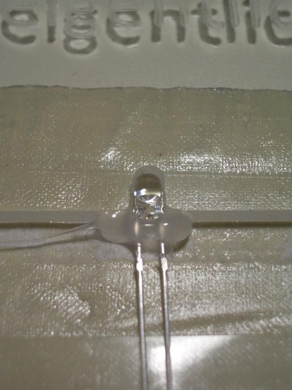

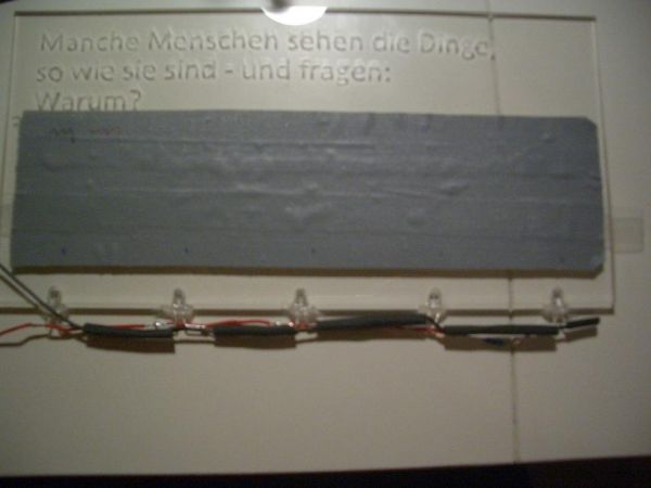

Danach die Ausssparungen für die LEDs "reingedremelt" und LEDs reingeklebt, dann siehts so aus
Verlötet
und dann die Winkel draufgeklebt und schon ists fertig
Somit ist mein drittes How² veröffentlich.
Bitte Lob und Kritik und zwar jetzt ;)

Hey, echt cool gemacht. Die Idee mit den Aluwinkeln find ich echt super!! Ich mach mir nämlich seit ewigkeiten Gedanken, wie man am besten den Fuß macht. Was für einen Kleber hast du denn verwendet um die Winkel zu kleben?

@ Figtclub, ich hab jetzt normalen Heiskleber genommen, erstens hatte ich keinen anderen und zweiten kann ich so die ALU Winkel wieder "wegreissen" falls mal ne LED kaputt geht. Und ist ja eh nicht so ein Bauteil an dem am riesig zieht ;) Aber der heissklebt hätte verdammt schnell aus nachdem er das Metall berührt hat ;) Hätte ich nicht gedacht das e soooo schnell ist ;)
Mi, 20.12.06, 20:44
hm heißkleber.... stimt ist ja nicht so dick. Denn wenn der dick drauf is kühlt der seeehr langsam ab. Bei meinem Kabelkanal wars einmal so viel und so lang, dass sich der kanal nach unten ausgebeult hat, wegen der Wärme :shock:
