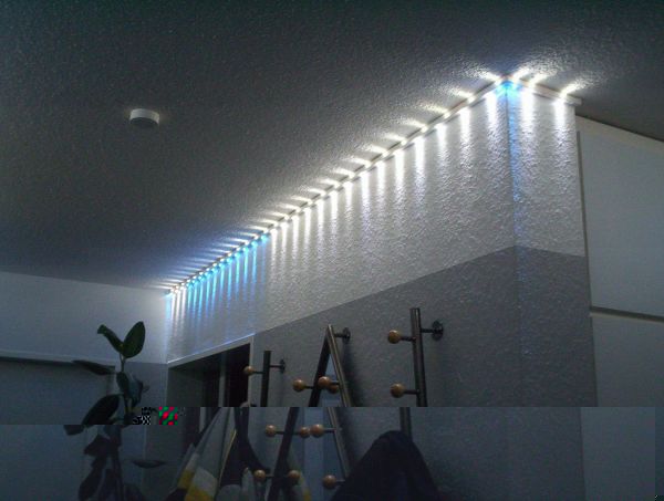

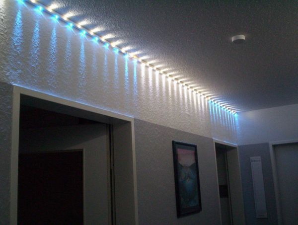

hallo,ran hat geschrieben:Da hab ich mal bei einem Freund von mir den Flur mit LED's beleuchtet, guck mal hier:
Er wollte über den Türen und an den Ecken eine blaue Beleuchtung.
Weisse und blaue LEDs sind getrennt schaltbar.
sieht auch gut aus.
Aber wenn ich die verschiedenen Beispiele so sehe ersetzen die LED-Leisten die "richtige" Beleuchtung nicht. Weil so richtig hell ist es da nicht. Oder täuschen die Bilder?
Es kann aber auch an der Art der LEDs liegen. Wenn man nur "normale" superhelle 5mm-LEDs in die Leisten montiert ist es natürlich dunkler als wenn man stattdessen 3-Chip-Superflux-LEDs verwendet.

Danke für den Willkommens-Gruß!!
Die LEDs stammen von hier, iss doch logisch, oder?
Weiße LEDs: Zur Decke hin sind es superhelle (3000mcd, 50°: gleichmäßigere Ausleuchtung der Decke),
zum Boden hin hyperhelle (16000mcd, 20°)
Blaue LEDs: ultrahelle (7000mcd, 20°)
Insgesamt sorgen über 250 LEDs für eine ausreichend helle Beleuchtung des Flurs.
Zusätzliche Beleuchtung (z.B. über Halogen) ist eigentlich nicht mehr notwendig.
Aber das ist natürlich eine Frage des Empfindens.
