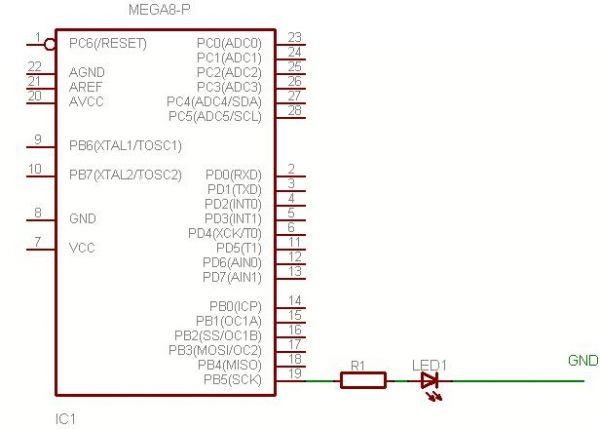

okee hab jetzt schon mehr verstanden.... aber wen nich jetzt einen port als Output einstelle und dan diesen auf High setze.... muss ich dann von der LED den masse pin oder den + pin am ic anschließen???

Also, wenn du einen ausgang mit High belegst, dann mußt du die Anode (+) der Led an den Ausgang hängen.
Die Frage bei den Tastern is die, was du deinem Programm sagst, wann es was zu tun hat.
Wenn das Programm etwas schalten soll, wenn am eingang ein High liegt, so mußt du den Taster dann an High anklemmen...allerdings im ruhezustand mußt du dann gewährleisten, das da dann ein Low anliegt, was man dann mit nem Pulldown Widerstand realisieren muß.
Sagst du dem Programm, das es schalten soll, wenn ein Low anliegt, mußt du den Taster an Minus anschließen...auch hier gilt, das du dann allerdings im Ruhezustand gewähren mußt, das er dann ein High bekommt...das machst du dann mit nem PULLUP Widerstand...
In der Regel genügt dafür ein 100K Ohm Widerstand.

aber wenn ich jetzt eine Code schreibe wo es zb so heist
LED1 = 1
bekommt die LED +5 V.
also würde die LED so Leuchten
und bei eien code wie dieser
LED1 = 0
würd die bei dieser schaltung leuchten

Di, 16.01.07, 15:12
Jupp, ich denke schon. Nur wird das wahrscheinlich eher heißen PB5 = ..., es sei denn man benennt den Portpin um. Aber wie gesagt, kenne ich mit Atmegas nicht aus.
