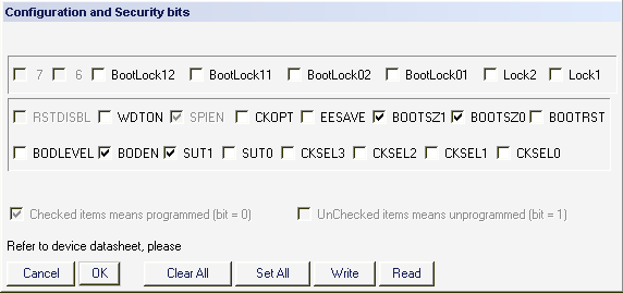

Nun habt ihr folgendes Fenster vor euch:
Geht sicherheitshalber noch mal auf "Read".
Danach zeigt er eure aktuelle Fuse Bits eures µC.

Ich habe da noch eine Frage zu den Fuse Bits, der Atmega 8 läuft ja von Fabrik aus mit 1MHz.
Ich benötige aber 8 MHz, wo kann ich den internen Taktgeber umstellen?
Meine Fuse Bits im Moment:

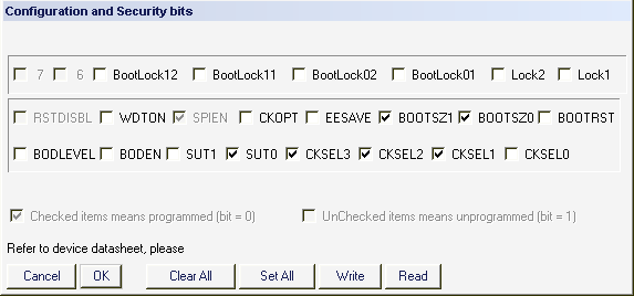

Ich habe jetzt Haken bei cksel0, cksel1 und cksel3. Die anderen habe ich so gelassen. Passt das so?
So, 22.11.09, 17:30
So muss es aussehen, damit ein 8 MHz Takt herrscht:

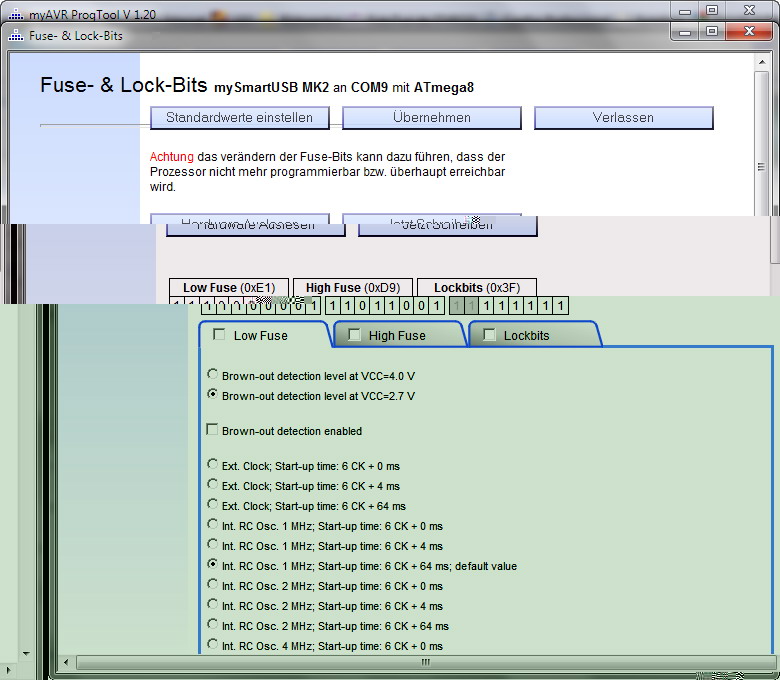

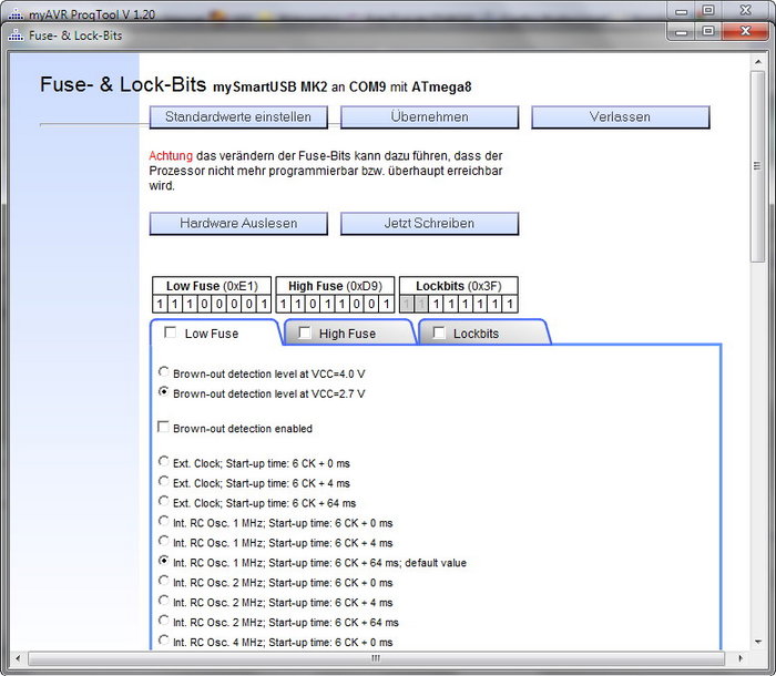

Ich benutze zum Brennen das myAVR Prog-Tool. Da kann man die Fuses schön einstellen.
Es gibt auch im Web den Fusebit-Kalkulator: http://www.engbedded.com/fusecalc/

Das jedem Atmel-In-System-Programmer (ISP) beiliegende AVRStudio hat mittlerweile auch eine Klartextanzeige der Fusebit-Einstellungen.
