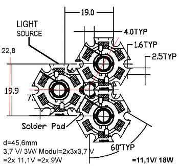

ich möchte gern einen 3er Collimator 10° mit 3 P4-Star-Chips in Reihe befeuern. Mein Problem ist der Spannungsbereich und die Wärme. Da es sich um eine Tauchlampe handelt, habe ich ein Gehäuse aus Aluminium. In dieses soll ein Sockel aus Lötzinn, der passend abschließt (wie GU5.3). Zwischen Sockel und Alugehäuse wollte ich Wärmeleitpaste geben, um möglichst viel Wärme los zu werden. Da die Lampe im Wasser betrieben wird, gibt es ordentlich Kühlung.
Die Star-Platinen sollen auf den Sockel aus Lötzinn aufgeklebt werden. Kontaktdurchführungen kann ich ausbohren und Drahtstifte werden mit 2-Komponenten-Kleber eingesetzt.

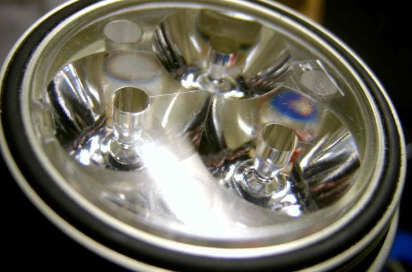

Sieht so ähnlich aus wie das hier (Vorgänger auf Aluplatine, Wärmeverlust zu gering):
1.)Das Ganze läuft auf 12V/1000mA, brauche ich dann noch einen Vorwiderstand? Oder kann ich mir das sparen?
2.)Was ist, wenn ich einen 16V-Akku (4,5Ah) nutze?
3.)Was bringt mir eine Konstantstromquelle 1000mA (http://www.leds.de/product_info.php?inf ... 000mA.html)
4.)Meint Ihr, der Wärmeverlust ist hoch genug?

Wirklich sehr schön gemacht, der Lötzinn ist zwar leicht dick bzw. meiner sicht komisch aufgetragen, aber bei jeden siehts anders aus, die Taschenlampe ist eigentlich relativ normal dick, bei 3 star Platinen^^, aber nice gemacht.
