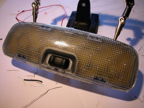

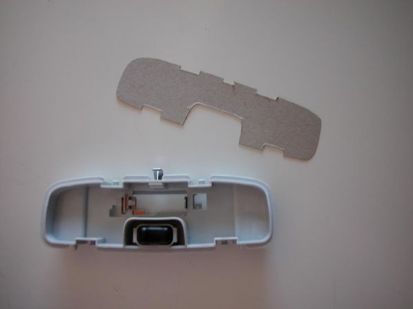

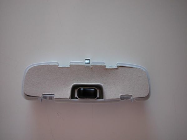

So schaut sie aus, ausgebaut und Softitte (?) schon entfernt.
Danach wurde in mühsamer Handarbeit eine Schablone aus Pappe ausgeschnitten:
Und gleich mal eine kleine Passprobe

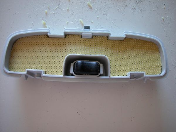

Die Schablone auf die Lochplatte aufgelegt und fixiert

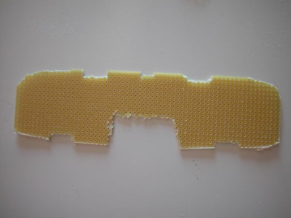

Hier mal ganz grob ausgeschnitten
Nun nochmal eine Passprobe. Jetzt die Kanten schön abgeschliffen

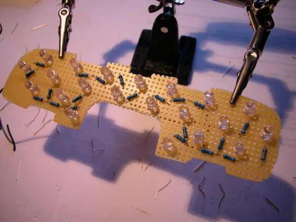

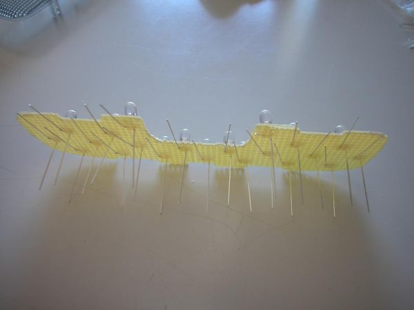

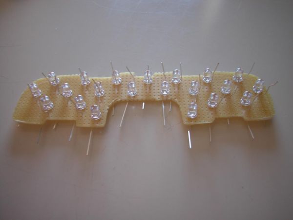

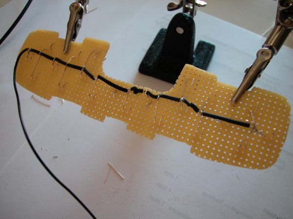

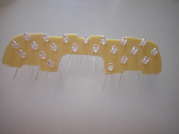

Jetzt die LEDs eingesetzt (weiß 13000 mcd)
Die plus-Beinchen wurden wieder nach oben geführt, während die Minusbeinchen zusammengefasst wurden
Die Masse fertig verkabelt

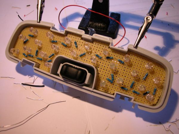

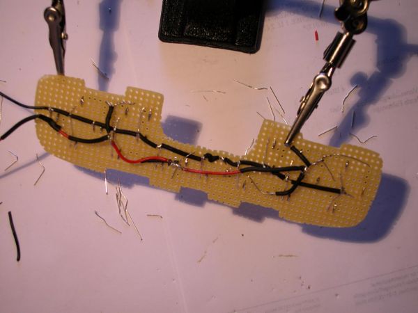

Die ersten Wiederstände auf der vorderseite verlötet
Und hier das Endergebnis
Und von hinten fertig verkabelt

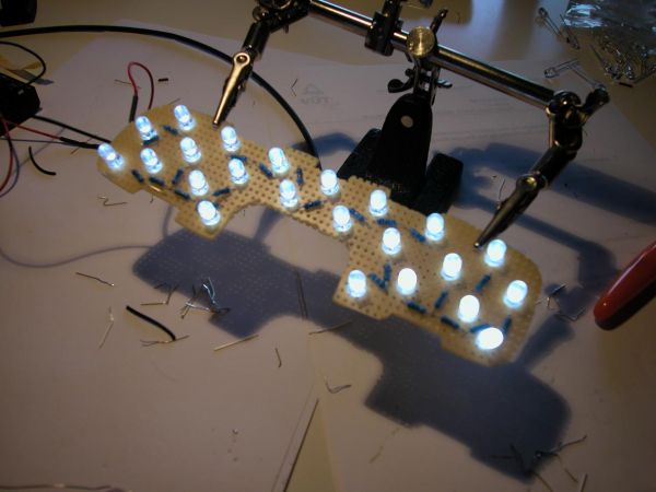

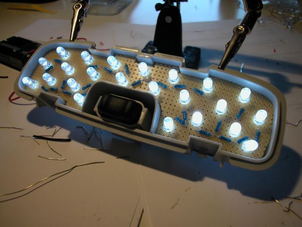

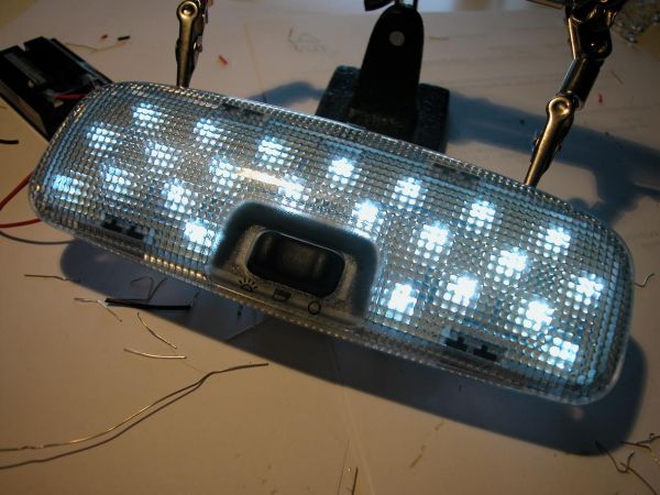

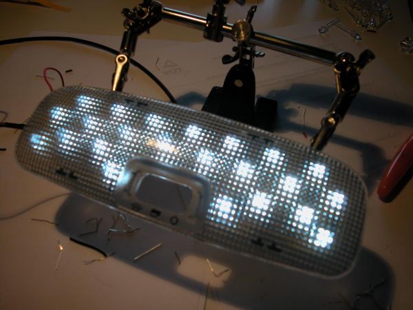

Eine erste Probe
Doch irgendwie hat mich das Ergebnis noch nicht so recht zufriedengestellt. Also hab ich noch in der rechten und linken Ecke noch eine Nachgerüstet

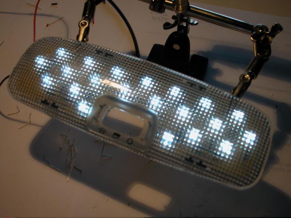

Im Gehäuse...
Und hier mal die Optik, wenn alles eingebaut ist

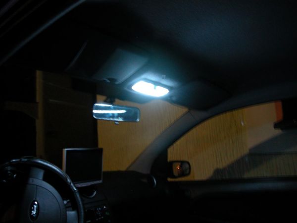

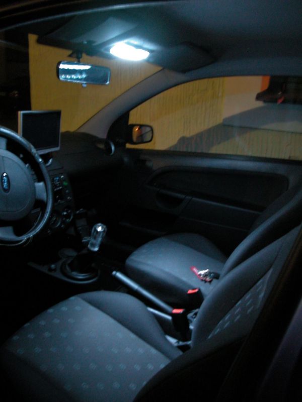

Sobalt es noch mehr Nacht ist, baue ich sie ein und mach auch noch ein paar vorher-nachher Bilder.

Aber warum hast Du nicht mit Strängen* gearbeitet? Dann bräuchtest Du nur ein Drittel der Widerstände, ein Drittel des Stroms und ein Drittel der Verbindungen (zwischen den LEDs). :roll:
* (immer 3 LEDs mit einem gemeinsamen (220 Ohm, 600mW) Widerstand davor.)

Das mit den Strängen wollte ich auch machen aber ich hatte nicht die richtigen Wiederstände da.

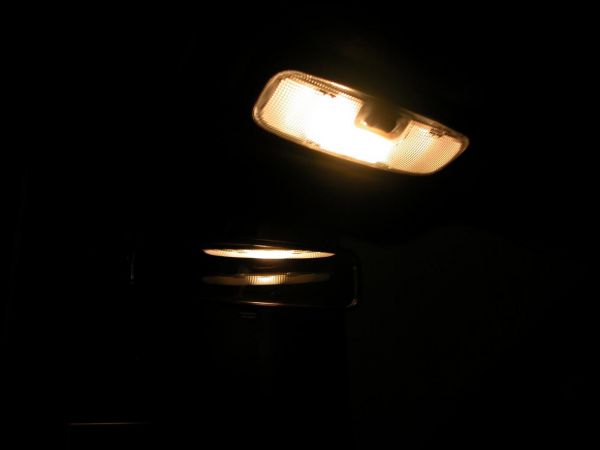

ah noch ganz vergessen. Die Nacht vorher-nacher Bilder. Sind zwar alle unscharf aber bei einer Belichtungszeit von 1 sec. ist ohne Stativ leider nix besseres drin.

Tip: Wenn Du die richtigen Widerstände für eine LED hast, dann hast Du auch die richtigen für eine 3er-Reihe!
Die drei LED´s in Reihe und die drei Widerstände parallel zueinander in diese Reihe statt einem Einzelwiderstand.
Spart in jedem Fall Energie!
Ist aber sehr gut geworden!

Aber wegen dem Stromverbrauch mach ich mir mal keine Sorgen der PC braucht auch 160W da kommt es auf die 23 Leds auch nicht mehr drauf an...

Der Tipp war auch mehr allgemein, weil im Forum doch öfter die Aussage auftaucht: "Ich hatte nur die Widerstände für eine LED an 12 Volt".
Bei Deiner Schaltung heizen die Widerstände mit je 200 mW +, d.h. es würde bei 1/4 Watt schon langsam eng.
(Du hast aber wohl die 1/3 Watt aus dem Shop, die reichen dann.)
