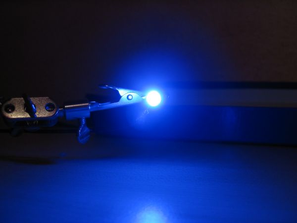

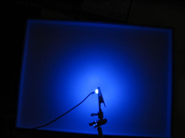

Das Zwischenergebnis:
und in Betrieb:
Wie man sieht, sieht man noch immer einen "Hot Spot"

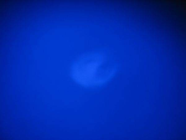

Den Hot Spot kann man dann aber mit den zwei weiteren Schleifköpfen leicht weg bekommen.
Zuerst nimmt man sich den den etwas steileren Schleifkopf (dritte von links) und schleift damit einen Keil in die LED hinein
(man kanns leider nicht besser erkennen, cam ist zu schlecht...)
Man muss nur darauf achten das man möglichst mittig bleibt, sonst verteilt sich das Licht nacher ungleichmäßig
(bei mehreren LEDs dieser Art wird das aber nicht auffallen)

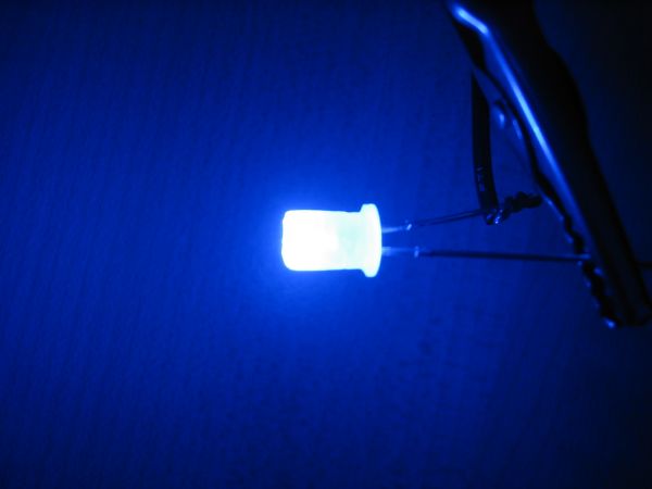

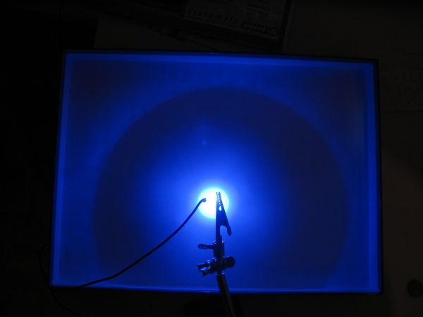

Nach dem der Keil hineingeschliffen ist, nehmt euch den breiteren Schleifkopf und weitet den Keil noch ein wenig. Achtet auch daraf das der Rand nicht zu spitz zuläuft, notfalls einfach nochmal mit dem zweiten Schleifkopf abschleifen
Danach sollte die LED ein fast absolut gleichmäßig und in alle richtung "schimmerndes" Licht abgeben.

Fertige LED
Vorher:
Nachher:
Frontansicht:
von oben:
Fertig! :D
