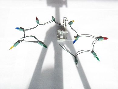

Was bleibt sind eine 5W Halogenlampe OHNE Schutzscheibe und die Minilichterkette:
[/url]
Diese Kette blinkt, weil in einem der Lämpchen ein Bimetallschalter eingebaut ist. Wie "hochwertig":
[/url]

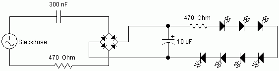

Da ein Trafo für die paar LEDs völlig übertrieben wäre, habe ich einen Kondensator als Kapaztiven Widerstand eingebaut. Dieser verbraucht, im Gegensatz zu einem normalen Widerstand KEINE Wirkleistung.
Der Schaltplan:
Der Wechselstrom aus der Steckdose fließt über den kapazitiven und den  normalen Widerstand und lädt über den Gleichrichter (der etwa 400V aushalten muss) den Elko mit 10µF auf, welcher die Spannung für die LEDs glättet (schlimmer Satz, ich weiß).
Der linke Widerstand verhindert größere Stoßströme z.B. beim Einschalten des Gerätes, der rechte Widerstand schwächt den Strom durch die LEDs etwas ab und sorgt für ein konstantes, flackerfreies Leuchten.
Die Größe des Kondensators hängt von der Anzahl der LEDs ab. Je mehr LEDs desto mehr Kapazität braucht der Kondensator. Für 7 LEDs (wie ich sie verwendet habe) sind 300nF gerade richtig; über die LEDs fließen maximal 16mA und das sorgt für eine hohe Lebensdauer der LEDs!

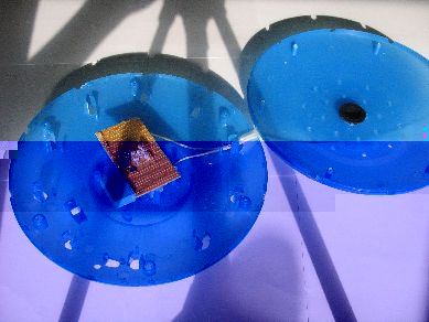

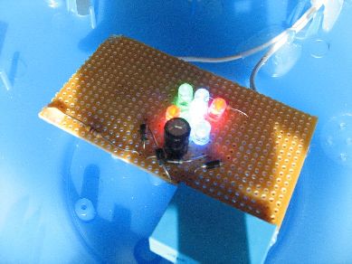

Die LEDs würden mitsamt der Schaltung auf eine kleine Platine gelötet und diese mittig in das geschlachtete "UFO" geklebt:
[/url]
Nochmal aus der Nähe: Die zwei Kabel von der Platine wurden über eine Zugentlastung nach draußen gelegt und haben am Ende einen normalen Eurostecker (kein Schuko, da schutzisoliert):

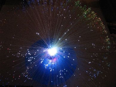

P0wah! Mit 230V leuchtet alles wie es soll:
[/url]

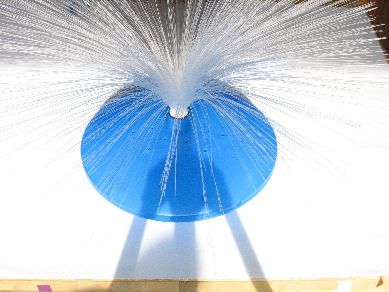

Licht aus:
[/url]
Schön, gell?
[/url]

Der Kapazitiver Widerstand berechnet sich wie folgt:
f = Frequenz in Hertz (Hz)
C = Kapazität in Farad (F)
R = kapazitiver Widerstand in Ohm´
R = 1 / (2 * Pi * f * C)
Beispiel:
f = 50Hz
C = 0.000001F (=1µF)
R = 1 / (2 * 3.415 * 50Hz * 0.000001F ) = 3183 Ohm

--> Das gefährliche an Schaltungen mit kapazitiven Blindwiderständen ist, dass der Strom in der Schaltung nur durch den Scheinwiderstand begrenzt wird und nicht durch den grossen Blindwiderstand.
Daraus Folgt:
In einer Reihenschaltung aus R, Xl und Xc können an den Blindwiderständen Spannungen auftreten, die erheblich grösser als die anliegende Gesamtspannung sind.
Diese Aussage ist auch mit Vorsicht zu geniesen. Daraus ergibt sich nicht zwangsläufig das geringere Ströme oder Spannungen auftreten. Bei einer grossen Blindleistungen, steigt die Scheinleistung und die Stromstärke. Der Vorteil hierbei wäre lediglich das der Stromzähler im Keller ein Wirkarbeitszähler ist und Blindleistungen (übertrieben dargestellt) unbemerkt passieren lässt. Und Kontra
Wie schon gesagt und man kann es nicht oft genug sagen, an dieser Stelle eine wiederholte Warnung.
Ein Laie kann nicht abschätzen kann welche Ströme und Spannungen im Tatsächlichen auftreten und das ist
SEHR Gefährlich.
Ich möchte hiermit niemande ärgern, aber wer keine Ahnung hat was er da aufbaut sollt diese Schaltung nicht nachbauen. Für diejenigen die wissen was sie da tun ist diese Schaltung vom Aufwand-Nutzen her sehr Vorteilhaft.
