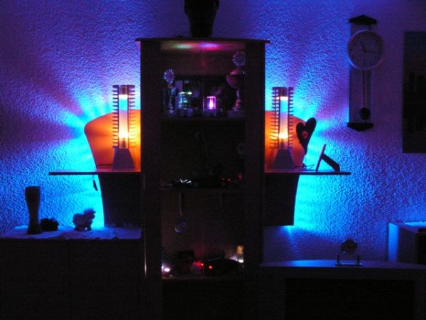

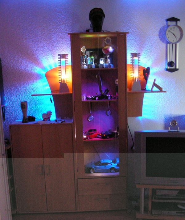

So nach meinen Burago Modellautos für die Vitrine (in diesem Bild leider schlecht zu erkennen),
ist die Beleuchtung für die Vitrine (zumindest aussenrum) auch endlich fertig.

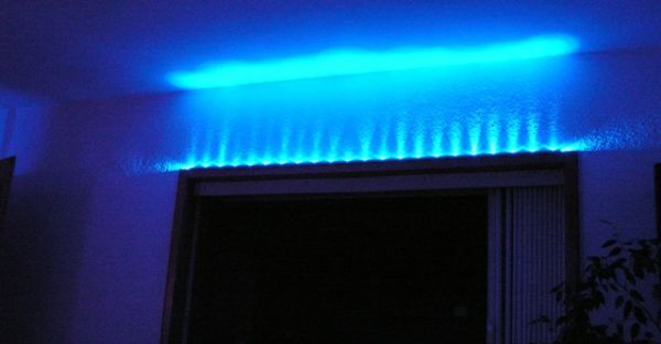

Dazu noch LED-Leisten hinterm Vorhang, bzw über dem Durchgang vom Wohnzimmer ins Esszimmer.
Übrigens zwei Fliegen mit einer Klappe, die Hintergrundbeleuchtung hinterm Vorhang dient auch zur Beleuchtung des Balkons.
Genug gelabert viel Spass beim :shock:
Grüssle Psycho
P.S. als nächstes kommt noch eine Vitrinenbeleuchtung innen dazu, sowie ein weiteres "Vorhanglicht" und eine Wohnzimmerschrank-Hintergrundbeleuchtung. Alles in diesem Thread, kann nur noch n paar Wochen dauern.

Boah......
Geil.............sieht irre aus.
Wenn Ich richtig Asche hätte dann würde Ich mir mein Bad mit LED`s und UL Folien ausleuchten
das es aussieht wie in dem Film Tron. Cool.
Gruß Frank
Mi, 19.09.07, 00:03
Die Fenster wo die LEDs nach unten leuchten gefallen mir sehr gut, nett wie die Gardinen leuchten,
aber das wo sie an die Decken leuchten finde ich weniger toll, Decke hell, Fenster vollkommen Dunkel,
sieht Gespenstisch aus.

Wirklich sehr sehr schön geworden! Das was man auf den ersten bild sehen kann ist wirklich sehr schön!

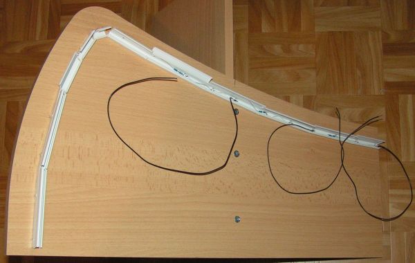

Hier noch ein kleines How 2 Bild mit dem allseits beliebten :lol: Kabelschacht :lol:
Ach ja, wenn ich schon bei How 2 bin:
verwendet wurden 3mm LEDS von Lumitronix, 3 LED´s, Vorwiderstand 300 Ohm an 12V.
Verbaut wurden momentan so um die 100 LED´s.
Momentan bin ich über der Vitrinenbeleuchtung, wahrscheinlich pro Fach eine weiße und eine orange LED.
Sollte n schönes Licht ergeben, außerdem hab ich noch orange Leds rumfliegen.
Wenn ihr bessere Vorschäge habt immer her damit.
Gruß Psycho

das regal gefällt mir auch sehr gut. ebenso die gardine, welche beleuchtet ist. ist es dadurch sehr hell im zimmer? bzw reicht es als indirekte beleuchtung?

Es ist die optimale Beleuchtung zum Fernsehschaun, nicht zu hell.
Meine normale Wohnzimmerbeleuchtung blendet im Fernseher, die LEDs nicht.
Es ist nur immer recht schwierig zu Fotografieren damit´s ungefähr so ausschaut wie es in wirklichkeit auch ist.

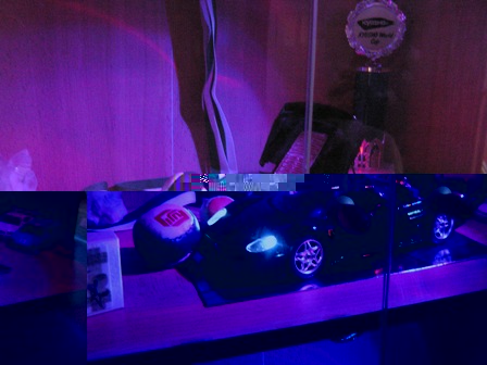

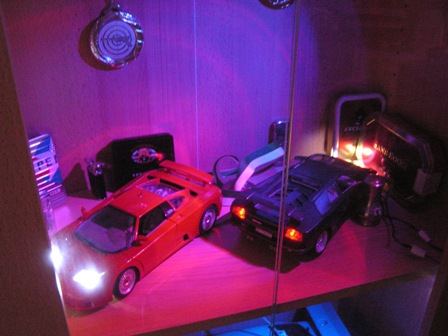

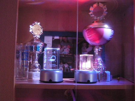

So die Vitrine ist endlich fertig
Die komplette Wohnzimmerbeleuchtung frisst grade mal 0,38A bei 11.7V (Netzteil 1A 9V unstabilisiert)
Verwendet habe ich 5mm LED´s blau, weiß und orange. Alle mit Schirmchen.
Hier seht Ihr auch mal das meine gebastelten Burago Modellautos nicht nur so rumstehen.
nochmal viel Spass beim anschaun!!
Mo, 24.09.07, 16:20
Wow wirklich sehr schön, klasse farbmischungen!
Mo, 24.09.07, 17:22
hi
sehr schön geworden und wie auch schon von shark gesagt klasse farbmischungen!
am besten gefällt mir aber die Hintergrundbeleuchtung hinterm Vorhang
"ich liebe blau" :lol:
mfg ilker
