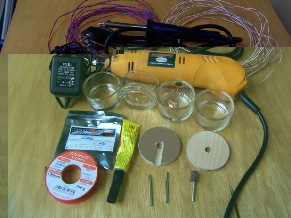

Benötigte Materialien:
Kupferleitungen
6 blaue SMD-Leds
1mal  6 V  300 mA Netzteil
4mal 100 ohm  1/4Watt
Kupferlackdraht
Lötkolben
Lötzinn
Dremel (mit Diamantfräsen)
4mal Teelichthalter
Akkuschrauber
Lochkreissäge
1mal Reststück Laminat
1mal Sekundenkleber
Alle Materialien

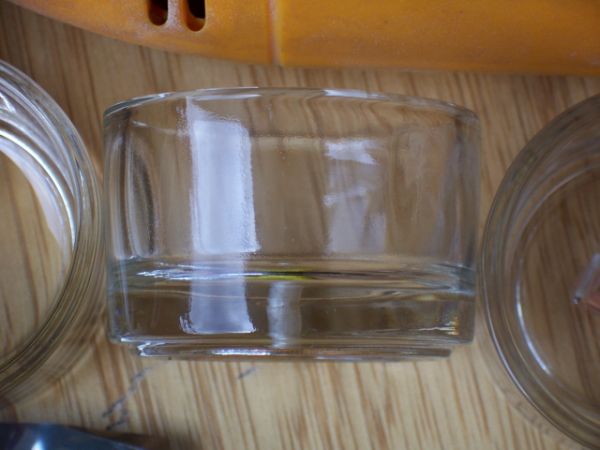

1. 2 Teelichtgläser mit einem Dremel und Diamantfräsereinsatz mittig ein Loch bohren, zum Durchführen der Leitungen für die Led im oberen Bereich.
Der durchbohrte Boden eines Teelichtglases

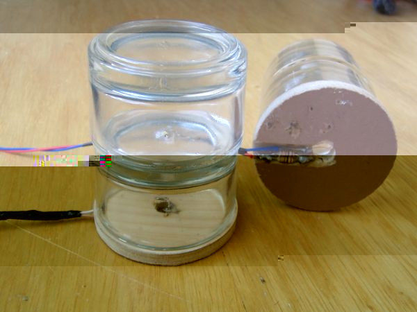

Bild mit Boden und Deckel

Fertig (die Nut und die Widerstände sind von unten zu sehen)

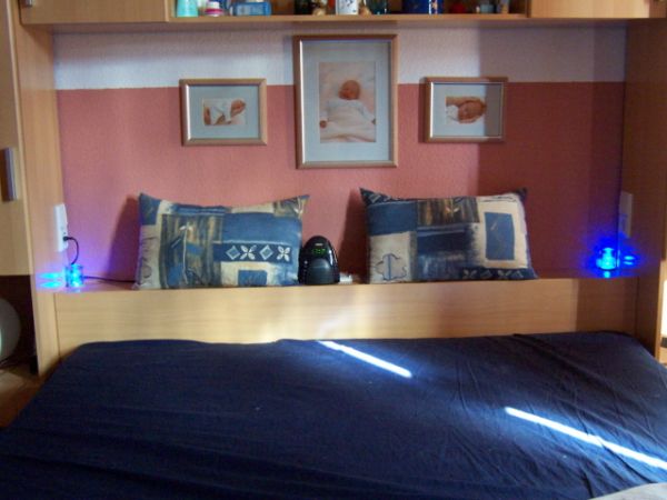

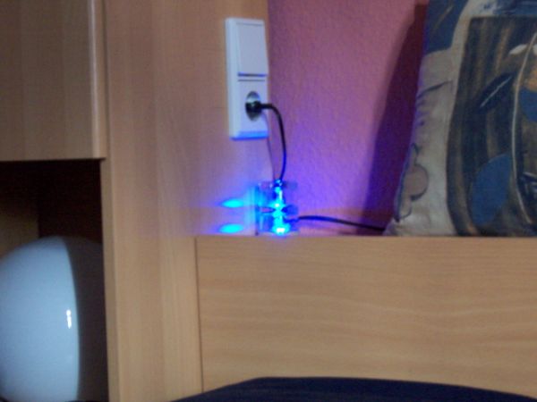

so siehts Aufgebaut und in Funktion aus:
Es sind insgesamt nur 6 SMD-leds mit ner Stromaufnahme von 120 mA, das ergibt ein Leistung von 0,72 Watt (die Hälfte geht aber an den Widerständen verloren).
Als Resultat hatte ich eigentlich weniger erwartet. Meine Vorstellungen wurden also positiv übertroffen, hätte keine Led mehr sein dürfen, weils sonst zu hell für den Zweck der In-der-Nacht-geh-unbemerkt-aufs-Klo-leuchte wäre.

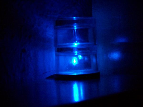

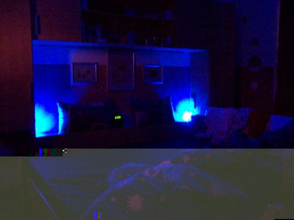

Lithi dein Wunsch ist mir Befehl.
Sieht im Dunkeln echt super aus, ich liebe Leds.
Mal sehen wie´s auf den Bildern rüber kommt.
Hätt ich nicht gedacht, 6 SMD mehr nicht.
So, 14.05.06, 21:20
das es nur 6smds sind, hätte ich nicht gedacht, wenn ich es nicht vorher wüsste! dankeschön zur erfüllung meines wunsches :wink:
So, 14.05.06, 21:24
wow hätte auch nicht gedacht, dass das 6smd sind. Scheint wirklich hell zu sein, hoffentlich können dann auch alle schön einschlafen ;)
Ansonsten hätte ich sie unters Bett gestellt, wenn möglich oder halt irgendwie daneben, das gibt dann indirekteres Licht und man sieht den Boden besser, aber so ist auch sehr schön :-)
RoyBär
Beiträge: 385
So, 14.05.06, 21:34
Was hierbei jetzt noch ein bissl täuscht ist natürlich die Fotoaufnahme.
Durch die lange Belichtungszeit von 8 sec. sind die Kontraste verstärkt dargestellt. Im Prinziep ist es in der Realität so, das die Leuchten nich ganz so hell aussehen und dafür aber insgesamt etwas besser gestreut ist. Die Aufnahmen sind aber doch Nahe an dem Original. Für meine Zwecke entsprichts genau der Vorstellung, kann nicht besser sein.
