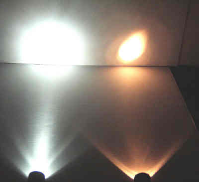

öhm.....die luxeon is meiner meinung nach schon verdammt hell. leider habe ich keine direkte vergleichsmöglichkeit, aber hier mal eine ausm netz:
EDIT: das bild is mit ner luxeon 1 und einem watt!!!
mein nachbau ist auch heller als die original-birne, vor allen dingen, weil die LED "länger hell ist", auch wenn du batterien schon langsam leer werden...

JA der Unterschied ist schon recht groß, aber was istdas genau auf dem Bild das Warm Weise, das istdoch keine Glühbirne oder, wenn ja so eine habe ich noch nie gesehen dieso leuchtet^^?

koennte fast orange sein das rechte

man muss ja auch bedenken das solche sachen auf bildern immer anders aussehen als in echt. ich glaub schon das der umbau wirklich was bringt.

Sh@rk hat geschrieben:JA der Unterschied ist schon recht groß, aber was istdas genau auf dem Bild das Warm Weise, das istdoch keine Glühbirne oder, wenn ja so eine habe ich noch nie gesehen dieso leuchtet^^?
Normale Glühbirnen haben bei kleiner Leistung eine sehr niedrige Farbtemperatur da auch die Glühwendel nur ca.2500°C heiss wird.Dementsprechend sieht auch die Lichtfarbe aus.Merken tut man dass jedoch nur im direkten Vergleich.
Wen ihr abends bei eingeschalteten Licht im Zimmer sitztkommt euch das Licht auch normal weiß vor,schaut ihr euch nachts jedoch die Fenster mit Licht an sieht das Licht wirklich gelblich aus.
