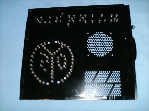

Schaut euch das Foto an, dies ist die Innenseite des Seitenteils. Wie verkabele ich das nun am besten, denn mit diesen "Platten" mit fällt der Name gerade nicht ein, geht es nicht da die LEDS immer unterschiedlich versetzt sind.
Hat jemand eine Idee!?
Hier das Bild--->
Hier das Bild--->
uff ja das sieht ja ganz net aus wird aber einiges an arbeit sein mit dem verkabeln. ich würde immer 3/4/wieviele leds auch immer in reihe mit nem wiederstand frei verkabeln.
also leds wenn sie nahe aneinandere ligen direktr an den beinchen zusammenlöten wenn nicht n stück litze zwischen. dann schrumpfschlauch drüber. das gleiche auch mit den widerständen dass dann alles am schluss "freischwebend" ist. dann die leds in die löcher und nachdem wie du es machen willst befestigen. ich würde heißkleber oder 2 komponenten klebr verwenden. und dann halt die einzelnen leds packete parallel anschließejn vlkl noch n schalter rein und fertig is die sache.
ich würde nach möglichkeit drauf achten immer die räumlciher nahegelegenen leds miteinander zu verbinden spart arbeit litze und sieht nachher ordentlicher aus

Es ist richtig, was DnM sagt, da geht nur eine freie Verkabelung. Wichtig ist noch, dass die Kabel nirgendwo lose mit dem Gehäuse in Berührung kommen, sonst kann es laut werden.
Entweder LED´s und Kabel gut verkleben oder die Kabel mit einem Steg frei vom Blech führen. Alternativ könnte auch eine Dämmmatte das ganze abdecken (natürlich nicht die Luftlöcher).

.... es sind 94 LEDS insgesamt.
Die LEDS sind mit diesen Plastik-Innengehäuse zugedrückt, die bei Lumitronix mitgeliefert werden! Wenn man Gehäuseschrauben bestellt.
Der Schriftzug oben 32.
Das Zeichen unten 62.
Alles diese LED´s.
Früher wurde ja geschrieben vier in eine Reihe von den Roten = 170-200ohm, dann wurde mir 220ohm empfohlen. Stimmt das dann wenn ich vier in Reihe schalte und diese dann an 12V schalte?

Ja, Vierer-Reihen sind da gut geeignet. Allerdings hast Du mit den 62 LED´s dann ein Problem (lässt sich nicht durch vier teilen).
220 Ohm sind für jede Reihe zu empfehlen außer für die mit den letzten zwei LED´s. Dort sollten dann 2 von den 220 Ohm Widerständen in Reihe zu den beiden LED´s sein (dann benötigst Du nur die eine Sorte).
