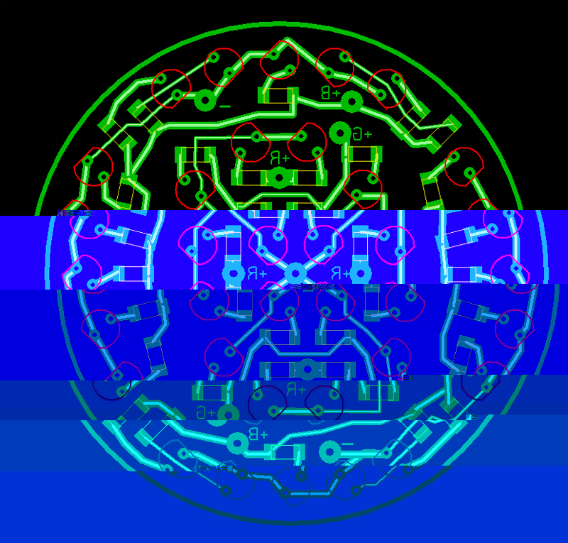

ich habe eine Schaltung in der ich mehrere gleichfarbige LED verbauen möchte. Ich habe nicht wirklich viel Platz auf der Platine. Daher würde ich den vorhanden Platz gerne so weit wie Möglich, für LED's Reservieren. Ich habe eine Eingangsspannung von 5V und 4x5 blaue LED's, 8 rote & 8 grüne LED's (je 20mA). Meine Frage ist jetzt, wie kann ich die LED's am besten anschließen um so effezient und Ausfallsicher wie möglich zu sein. Wie gesagt, ich habe derzeit Platz für alle LED's und je ein SMD Wiederstand je LED. Ich freue mich auf eure Ideen! Ich habe auch nicht wirklich Platz um die Leiterplatte herum. Das Gehäuse ist sehr klein und bietet eigentlich nur Platz, für die LED Platine.
Ich habe derzeit einen Spannungsregler (LM317), 7,5V -> 5V vor jeder Farbe um die Belastung für den Wiederstand so klein wie möglich zu halten. Die max. Eingangsspannung über das Netzteil beträgt 7,5V um hier wieder die Belastung für den Spannungsregler so klein wie möglich zu halten. Macht es Sinn, eventuell noch eine KSQ mit einem LM317 je Farbe zu realisieren? Dann hätte ich bei Blau 400mA Strom.
Nur die Frage ist, wie schließe ich alles an? Das würde ja dann auf eine Parallelschaltung der LED's hinauslaufen!? Wie bekomme ich die max. Spannung für die LED aus meiner Schaltung?

Was genau hast du vor? Willst du das alles in SMD-Technik aufbauen? Welche Maße hat denn die Platine?
Eine KSQ mit einem LM317 kann man aufbauen, muss man aber nicht. Ich würde hier auf eine klassische 2-Transistoren-KSQ setzen. In SMD-Technik ist das auch nicht sonderlich groß. Vor allem kannst du dann die 7,5V am Eingang direkt nutzen und mußt nicht noch zusätzlich einen Spannungsstabilisator einpflanzen. Das kommt deinem geringen Platzangebot ein wenig mehr entgegen.

vielen Dank zunächst für deine schnelle Nachfrage... Also ich möchte eine kleine Dekolampe bauen in der bisher eine Halogenlampe drin war. Ich werde im Anhang mal das Layout der Platine anhängen.
Die Platine hat einen Durchmesser von ca. 5,5cm (ist rund).
Ich möchte eigentlich weniger SMD verwenden, denn so "Zitterfrei" bin ich nicht. Ich habe auf der Platine nur SMD Wiederstände gewählt um Platz zu sparen.
Ich kann in die Zuleitung zur Lampe im Prinzip einbauen, was nötig ist. Nur eben innerhalb der Lampe, kein Platz. Vielleicht ist es auch möglich, die Wiederständer auf der Platine ganz weg zu lassen und einen "großen" in der Zuleitung unterzubringen. Also wie gesagt, bisher in der Zuleitung für jede Farbe ein Spannungsregler. Denn die Steuerung, erfolgt über einen ATMEGA8 mit 3 getrennten Ausgängen daher auch die 3 Spannungsregler. Ich weiß, einer hätte auch gereicht aber ich wollte Flexibel sein ;-)...
Gerne würde ich auch den Durchmesser der Platine noch etwas reduzieren da es bei Test doch sehr eng zugegangen ist...
Wie gesagt, wer Ideen, für die Reduzierung der Bauteile auf der Platine hat immer her damit ich bin für alles offen. Mir fehlen dazu wirklich die Ideen und wohl auch Kenntnisse, was man alles machen kann ;-)

Warum verwendest du nicht eine höhere Spannung für die LEDs und regelst die 5V nur für den AVR? Dann könntest du die LEDs jeder Farbe in Reihe schalten, brauchst pro Farbe nur einen Widerstand und sparst somit schonmal ne Menge Bauteile.
Der Wirkungsgrad wäre auch hoch, da der AVR ja nur wenige mA braucht, sprich der große Spannungsabfall über dem 5V Regler macht nicht viel aus.

Hast du nicht schon SMD Widerstände eingeplant? Sieht von hier fast so aus. Dann sollten die LEDs und Transistoren doch auch kein Problem darstellen.
Womit hast du die Platine entworfen?

die Platine habe ich mit Sprint Layout 5 entworfen. Ich würde die Wiederständer auf der Platine aber gerne weglassen (zumindest für jede LED einen) damit ich mir hier etwas mehr Platz schaffen kann. Denn es geht doch recht eng zu. Und wenn man "viel" Platz frei machen kann, ist vielleicht noch Platz für die ein oder andere rote oder grüne LED. Welche Ideen hast du dazu? Also ich kann auch ein paar weitere SMD Bauteile einfügen, sollte nicht das Problem sein... Wenn ich es aber umgehen kann würde ich es gerne... das ist immer so klein ;-)

Also, wenn du bei den von dir angegebenen 5V bleiben willst, dann kommt da nicht viel weniger heraus, als das, was du schon gemacht hast. Nur die roten LEDs kannst du jeweils zwei in Reihe schalten und dann mit einem Vorwiderstand betreiben. Alle anderen erfordern dann jeweils einen Widerstand für sich.
Sehe gerade deine Antwort. Wieviel Platz hast du? kannst du mit einer zweiten Platine arbeiten. Sprich bekommst du diese unter? Dann könnte ma eine für die LEDs herstellen und diese dann ggf. mit der "Steuerplatine" koppeln.
Egal wie, dein Plan ist schon ehrgeizig. :)

18V wäre ganz gut. Dann kann man von den 4 x 5 blauen LEDs immer 5 mit einem 120 ohm Widerstand in Reihe schalten. Die 8 roten gehen alle in eine Reihe mit ebenfalls einem 120 ohm Widerstand. Von den grünen muss man zwei Reihen machen mit einem 270 ohm Widerstand, da ist der Verlust dann etwas größer aber alles in Summe immer noch ganz gut.

Das ginge, wenn alle LEDs in Reihe geschaltet sind. Allerdings brächtest du dann eine entsprechend hohe Spannung und hättest bei rot hohe Verluste am Vorwiderstand, weil die Spannung dort eben nicht so hoch sein braucht.
Deshalb mein Vorschlag mit den 18V. Das wäre das Optimum aus Anzahl an Widerständen und möglichst geringen Verlusten. Aber wenn du das Netzteil nicht nochmal ändern kannst/willst kann man natürlich auch auf 12V auslegen, braucht aber wieder mehr Widerstände und gemischte (aufwändigere) Schaltung.
