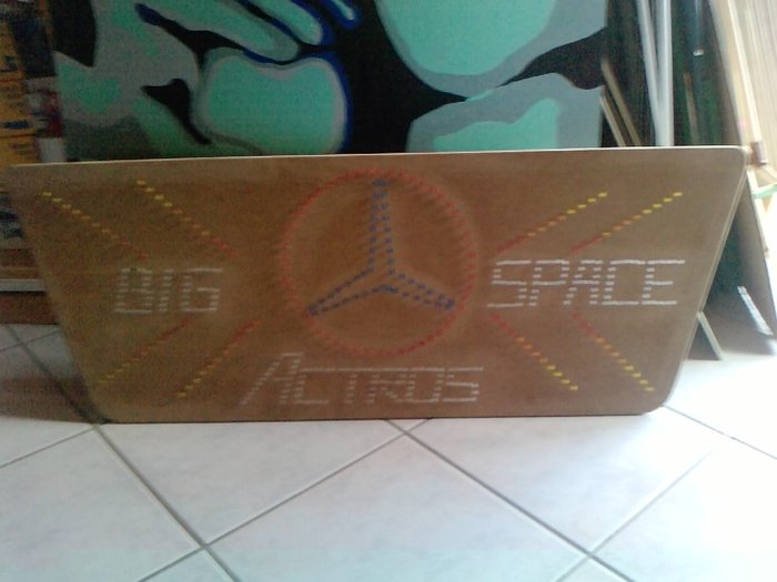

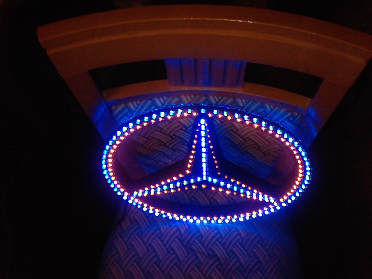

Da kam mir die Idee einen Led - beleuchteten Mercedes Stern zu machen,also flugs blaue und gelbe Leds incl. Wiederständen gekauft
( die mir ein bekannter Elektroniker berechnete ), und los ging es mit der Lötorgie nach seiner Anleitung,insg.gut 200 Led's schön parallel geschaltet !!!!! Und das mit fast null Erfahrung in diesem Bereich !!!!!
Ich kann euch sagen,Ich war stolz wie Oskar als endlich (nach 2 Tagen löten) alles super funktionierte !!!
Und dann der Schock : sch... , der ist doch e bissl arg hell,viel zu hell um den in den Lkw zu hängen !!! Naja,es gab da in dem Shop Led's von ca. 1000 mcd bis 12-15000 mcd,jo,nimmst halt so die goldene Mitte,8000 mcd ( klare ),wird schon passen . Von wegon Egon,den würde man Kilometerweit sehen,direkt reinschauen geht nur mit ner Schweisserbrille ,also nix für die Straße !

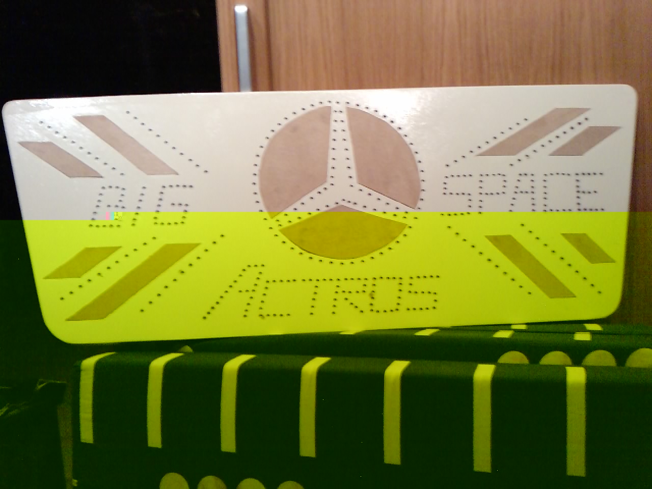

Sowas bohrt natürlich in einem,nach langem überlegen dachte ich mir was neues aus,ein großes,an die Kabinenrückwand angepasstes Schild mit insg. 422 Led's in verschiedenen Farben,natürlich nicht so helle,außerdem nehme ich difuse .
Nun meine Frage an euch Experten :
Wie schliesse ich diese Led's am besten und sichersten an ????
Sorry wenn ich hier nen halben Roman verfasse,werde euch ein paar Bilder anhängen,das erklärt die ganze Sache viel. etwas besser.

max. Anliegende Voltzahl des Bordnetztes : 28,5 Volt
235 weiße Led's ( Schrift ) 53 rote und 46 blaue Led's ( Stern ) 3 mal rot,4 mal orange,4 mal gelb ( und das 8 mal,die Linien )
Weiße Led's : 2,8V - 3,6V 20 - 30 mA
Blaue Led's : 2,8V - 3,6V 20 - 30mA
Gelbe Led's : 1,8V - 2,3V 20 - 30 mA
Rote Led's : 1,8V - 2,3V 20 - 30 mA
Orangene Led's : 1,8V - 2,3V 20 - 30 mA
Würde mich echt freuen wenn mich hier jemand bei meinem Schild unterstützen würde !!!
