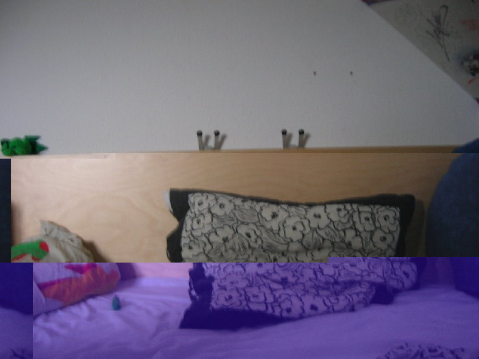

Das ganze habe ich vor ca. einem Monat gebaut.
Ich wollte meine bis dahin optisch recht bedenkliche und unsparsame (40Watt)Bettlampe ersetzten.
Vorher

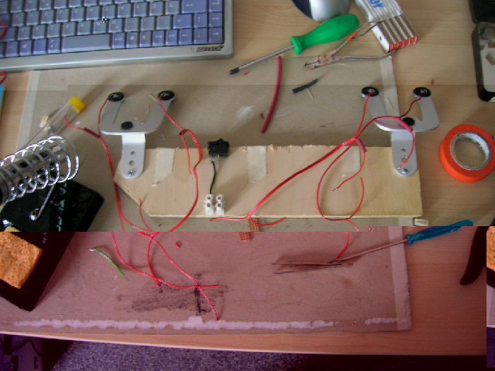

Mir fielen die Standfüße alter Sattelitenboxen einer Surroundanlage ins Auge und 5mm Leds (weiß, 18000mcd) passten genau in die Löcher ,die sich, aus welchem Grund auch immer, in den Standflächen der Füße befanden.
Hier die Füße (stehen schon auf dem Kopf)
Also habe ich 2 der Füße verkehrt herum auf mein "Projektboard"(Spanplatte) geschraubt.
Irgendwo fand ich noch ein stabilisiertes 6V Netzgerät an das jetzt alle 4 parallel mit entsprechendem Vorwiderstand angeschlossen sind.
Zum Ein und Ausschalten habe ich einen Wippschalter mit ausrichtung nach oben angeklebt. Er ist somit kaum zu sehen und kann aus dem Liegen trotzdem einfach erreicht werden.
Die Spanplatte ist mit Silikon an die Bettrückwand geklebt und kann dadurch jederzeit spurenfrei wieder entfernt werden, falls mir das ganze nichtmehr gefällt.
So nun noch einige Bilder vom Ergebnis, kommentare sind natürlich willkommen

Fetzige Idee!
Ich hätte die Leuchten jedoch etwas weiter auseinander angebracht!!
