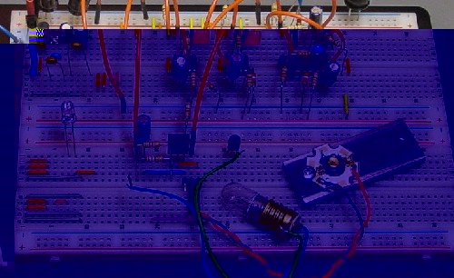

habe mir diese Schaltung Nachgebaut und muss sagen, die Funktioniert sehr gut.
Hier der erste Versuchs Aufbau auf dem Steckbrett.
Die NE555 habe ich durch NE556 ersetzt, erstens um den Platz besser auszunutzen und
zweitens habe ich von denen jede Menge von einem Restpostenkauf.
Die Glühbirne wurde durch zwei K2 ersetzt, eine Rote und eine Gelbe, das ergibt einen
sehr schönen und hellen Effekt. Kommt einem Kaminfeuer schon recht nahe.
Eine kleine Schale mit Ästen anordnen und am Boden die LEDs reinlegen rundet die Sache noch ab.
Bei Verwendung von LEDs sollte die Schaltung wie folgt ergänzt werden:
Vor die Basis von dem Transistor noch ein Widerstand mit 1k – 2,2k Ohm und ein Elko
mit ca. 10 – 47µF gegen Masse schalten (Je nach eigenem Empfinden des Flackerns) um das
Flackern es etwas zu beruhigen. Mit dem Emitter Widerstand lohnt es sich auch etwas
zu experimentieren, das kommt dann auf die LED(s) und den Strom an.
Eine Glühlampe reagiert von Haus aus relativ langsam, eine LED dagegen sehr schnell.

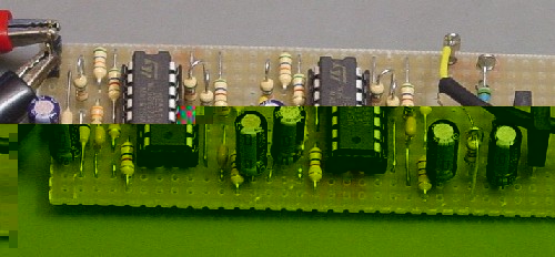

Hier dann noch der endgültige Aufbau auf einer Streifen Lochrasterplatine, ist sehr klein geworden.

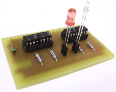

Ich habe ne Weile nach einer Feuersimulationsschaltung gesucht und war ganz froh als ich die hier gezeigte gefunden hatte. Funktioniert auch sehr gut. Nur habe ich mir noch bei meiner geätzten Platine die Möglichkeit gelassen zwei LED´s zu benutzen (durch Brücken veränderbar). Das ganze sieht mit 2 LED´s (ich benutze rot und orange)auch viel besser aus.

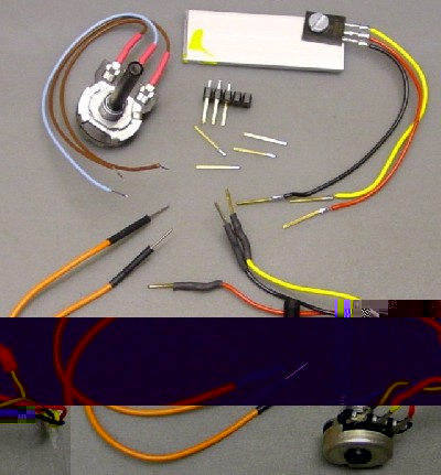

Nimmst Du von einem alten Elektronikboard einige Stiftleisten raus,
die Kabel sollten ja wirklich kein Problem sein, lötest einzelne Pins
an die Kabel und machst dann einen Schrumpfschlauch darüber.
Schon hast Du 1A Verbindungskabel für Dein Steckbrett.
Wenn Du das selbe mit einigen Potis und Leistungstransistoren machst
bist Du für alle Fälle gerüstet und kannst dann rumstecken bis Finger glühen.
Wenn Du bei Transistoren usw. gleich farbige Kabel verwendest und diese
Kennung beibehältst brauchst Du nicht immer im Datenblatt nachsehen
wo denn nun die Anschlüsse sind.
Ich verwende immer die folgende Kennung:
Schwarz = Emitter/Minus, Rot = Kollektor/Plus, Gelb = Basis/Gate
Auch bei ausgeschlachteten Bauteilen bittet es sich an, die mit Kabeln
und den Pins zu versehen, auch z.B. Elkos mit zu kurzen Anschüssen usw.
Was, Du kannst Dir das überhaupt nicht vorstellen ?? Kuckst Du hier:
Gruss RPH

ah ok .. hätte gar nciht gedacht dass das so professionell ausssieht mti den schrumpfschaluf drüber .. seh grad dass cih sogar noch ne ganze 10er reihe von diesen Steckstiften hab und unten noch na ganze tüte einzelne mit ca 20 stück .. müsste recihen und das mit der farbe merk ich mir .. vor allem bei den bauteilen obwohl ich das langsam drauf hab hab nur 2 verschiedene transistorsorten da und bei denen einen sit collektor links bei den anderen rechts, basis immer mitte jo der rest ist emmitor^^

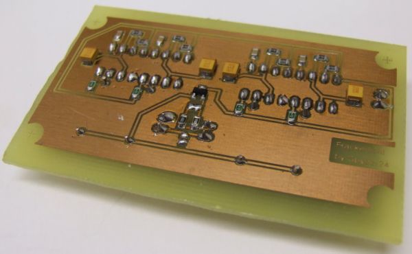

@RPH: Danke für das Lob. Woher weißt du, dass es eine Eagledatei ist? Woran siehst du das?
Isolierfräsen? Was ist das und wer kann das? Meinst du damit, die Zwischenräune die bei meiner Methode weg geätzt wurden mit einem kleinen Fräser entfernen?
Mir ist nichts aufgefallen, wie man eine PLT Datei generiert? Weißt du wie das geht?
Die Platine ist ein Versuchsmuster, damit wollte ich erstmal die Funktion testen. Ich habe ja schon ein Projekt im Kopf. Nur muss ich erstmal Zeit finden. Wenn ich noch größere LED´s oder eine Lampe anschließe, nehme ich auch einen größeren Transistor. Danke für den Hinweis. Hätte ich wahrscheinlich nicht dran gedacht.
Gruß Spyder24

das kann man nicht erkennen mit welchem Programm das Layout gemacht
wurde, das war rein eine Vermutung und gut geraten.
Würdest Du mir die Datei zur Verfügung stellen, für einen Versuch ?

Mir würde die eagle Board und evtl. Schaltplan absolut ausreichen, da
würde ich mal versuchen ob das auch auf nur TOP Lage umzubasteln geht.

ich denke schon, dass die Platine auch mit nur Top Layer aufzubauen geht. Nur habe ich keine SMD 555 gehabt und musste die normale DIP-Variante benutzen. Eine SMD LED einzuplanen wird auch nicht das Problem sein. Mit den 4 bedrahteten Widerständen konnte es Problem geben. Eigentlich waren 0805er Widerstände geplant, aber das wollte nicht so richtig mit der Leitungsführung klappen. Da habe ich mich kurz entschlossen für die bedrahteten entschieden. War ja auch nur eine Probeplatine.
555 als SMD habe ich mir jetzt schon besorgt und eine SMD LED zu bekommen wird auch nicht das Problem sein. Deswegen werde ich eventuell bald auch eine komplett SMD Platine anfertigen, wenn ich mit meinem Gehäuse für mein Projekt so weit bin und die ganzen Abmessungen für die Platine habe. Das wird ein Spaß.

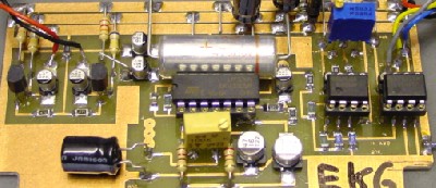

Vielleicht mal eine kleine Anregung dazu:
Das ist ein mal ein Beispiel davon, die konventionellen Widerstände nehme ich auch
oft als Brücken her, das geht ohne Probleme und gibt einen sauberen Aufbau.
Gruss RPH
