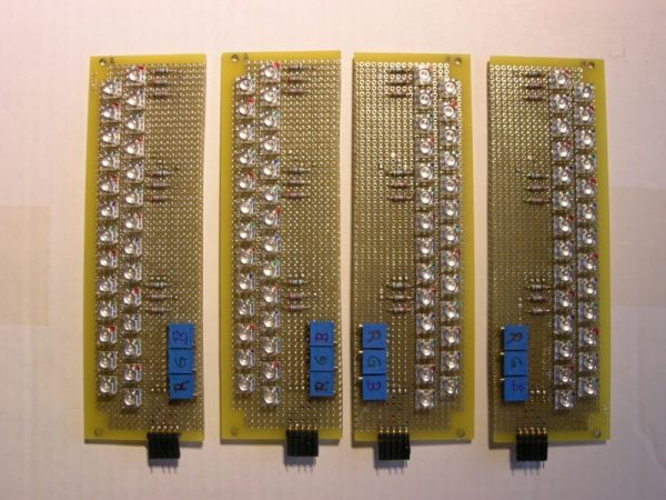

Das Ambilight besteht aus vier RGB-LED-Clustern (oben, unten, links, rechts) die von einem selbstgebauten Controller angesteuert werden. Der Controller basiert auf einem Mikrocontroller Renesas R8C/13. Die Farbansteuerung geschieht per Software-PWM und die Farbdaten werden ihm seriell per RS232 vom PC übertragen (USB-RS232-Wandler funktioniert auch sehr gut).

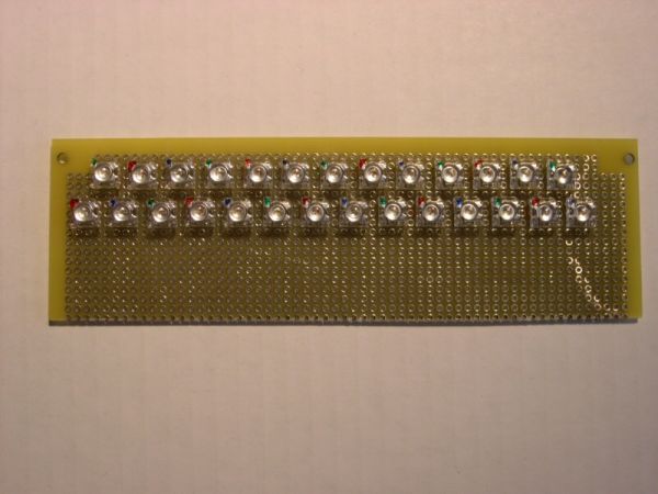

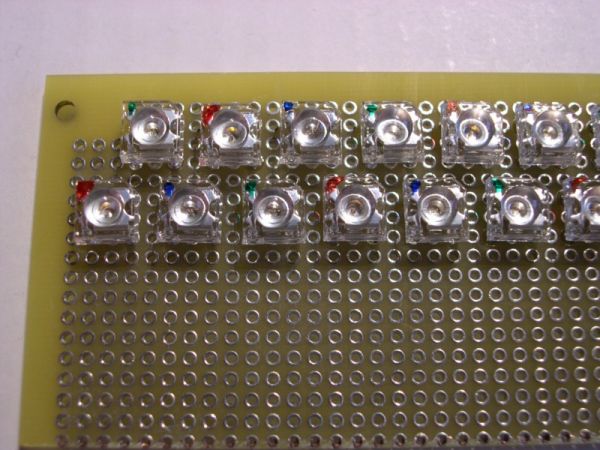

Hier habe ich die roten, grünen und blauen Superflux-LEDs verschachtelt auf eine halbe Europlatine mit Punktraster gelötet, jeweils 9 Stück pro Farbe:
Nahaufnahme:

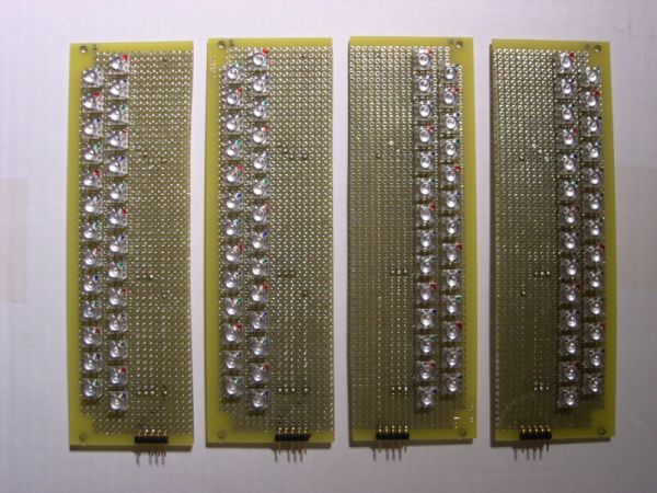

von hinten:
Insgesamt werden vier Stück benötigt (hier habe ich mir noch keine Vorstellung davon gemacht, was das für ein Aufwand ist, das alles zu verdrahten):

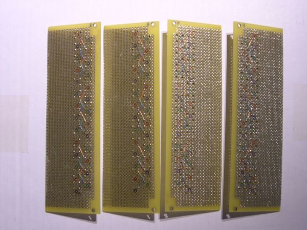

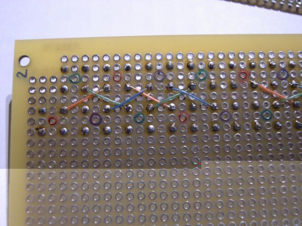

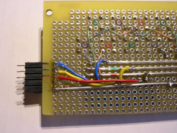

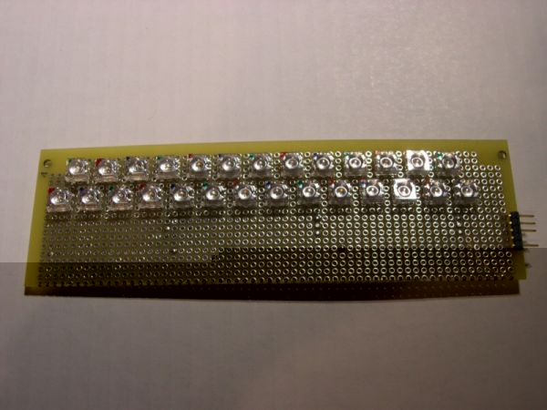

Hier sind die LEDs schon verdrahtet (mannnn, war das eine Arbeit):
Und von nahem:

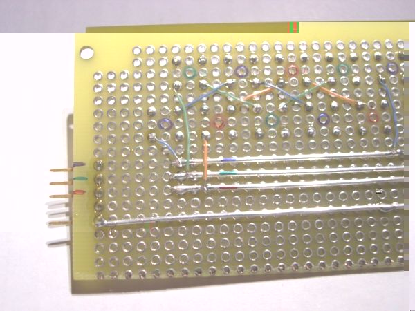

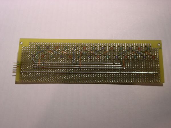

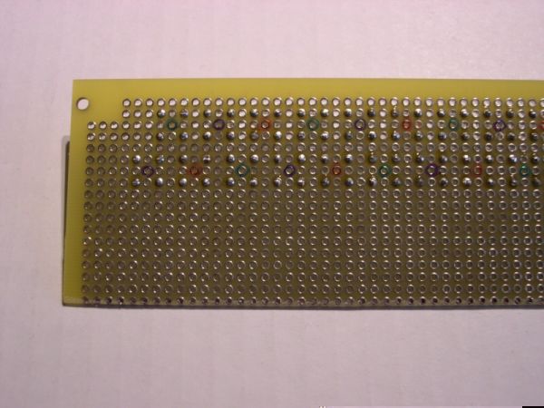

Weiter geht die Verdrahtung. Von der Vorderseite sieht man noch nicht viel...
...aber dafür von der Rückseite:

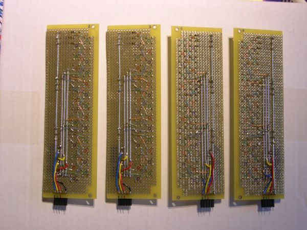

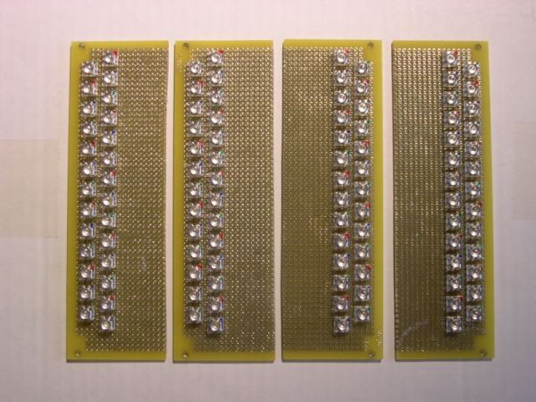

Mit den Widerstaänden und zusätzlichen Potis für den Weißabgleich sind die Cluster endlich fertig:
von hinten:
Nahaufnahmen eines Moduls für recht oder oben:
Nahaufnahmen eines Moduls für links oder unten (ungefähr spiegelbildlich):
Die Cluster wurden noch in niedrige, selbstgebaute Kunststoffschalen eingesetzt und an einem Doppelkreuz aus Alu-Schinen befestigt. Das Doppelkreuz ist so gebaut, dass es durch Bohrungen an den Schnittpunkten mit dem Monitor verschraubt werden kann. Die meisten Monitore haben vier Gewindebohrungen auf der Rückseite, um daran Wandbefestigungen oder Schwenkarme zu schrauben. Zusätzlich habe ich auf die LEDs einerseits mattes Klebeband (Scotch unsichtbar oder sowas) geklebt und zusätzlich eine Diffusionsfolie darübergespannt (alles nur weil die Superflux-LEDs nicht die gleichen Abstrahlwinkel haben :evil:).

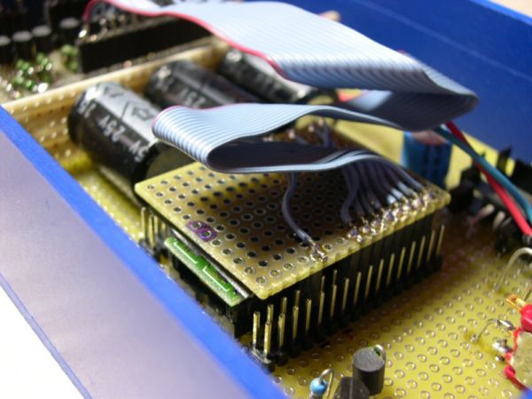

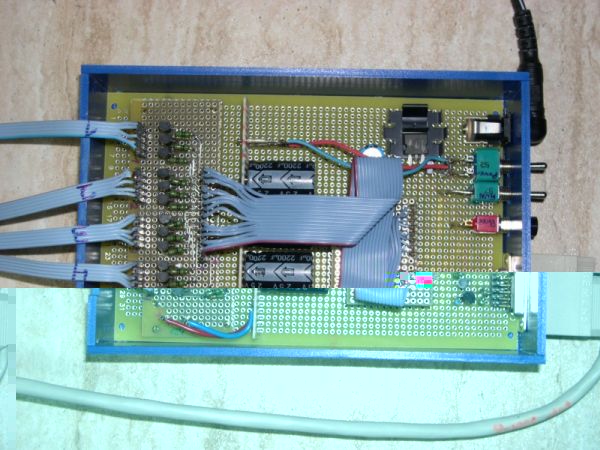

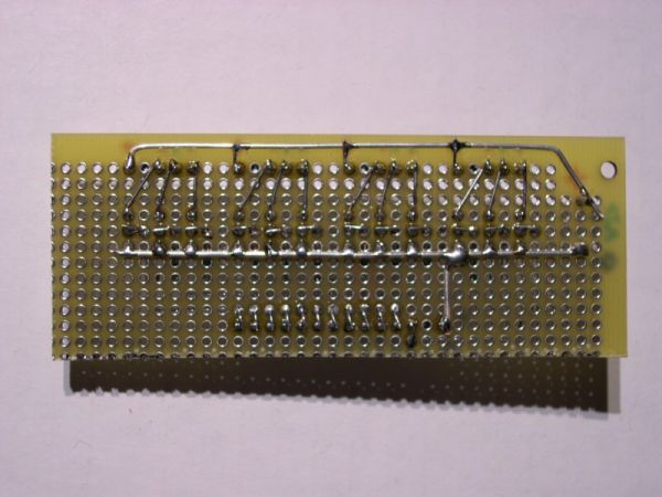

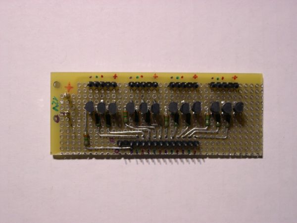

Ausprobiert habe ich das an meinem R8C/13-Experimentierboard. Für das Ambilight habe ich das nochmal auf Punktrasterplatine aufgebaut, aber zwischendurch keine Fotos gemacht. Das Endergebnis sieht jedenfalls so aus:

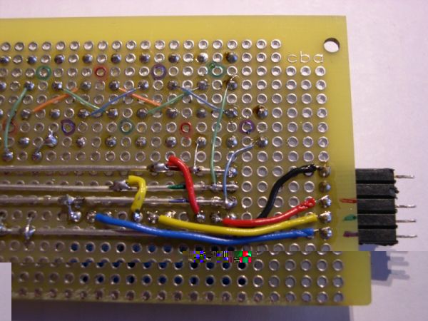

Links sieht man die LED-Treiber, die mit einem Flachbandkabel mit dem Mikrocontroller verbunden sind, in der Mitte liegend drei dicke Kondensatoren, um die Versorgungsspannung etwas zu puffern (wegen dem LED-Betrieb mit Pulsweitenmodulation) und rechts das Mikrocontrollergedöns.
Hier sieht man eine Kante (grün) vom eigentlichen Mikrocontrollermodul. Darüber ist eine kleine Platine gesteckt, an der das Flachbandkabel angelötet ist. Wenn ich also keine Lust mehr auf Ambilight habe (glaube aber kaum, dass das jemals der Fall sein wird), kann ich die Platine als universelle Experimentierplatine weiter verwenden.

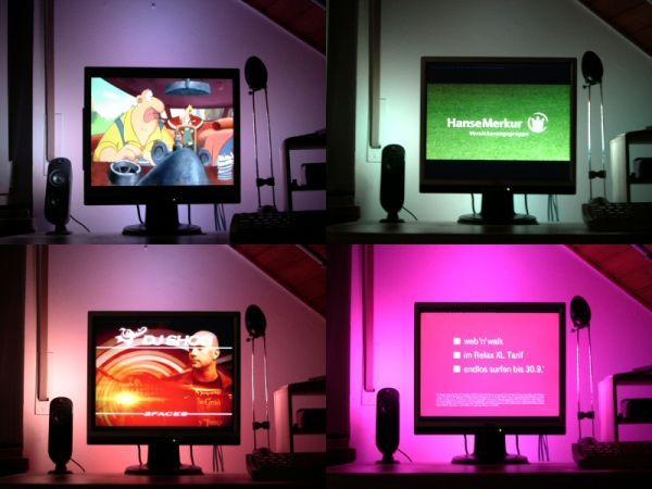

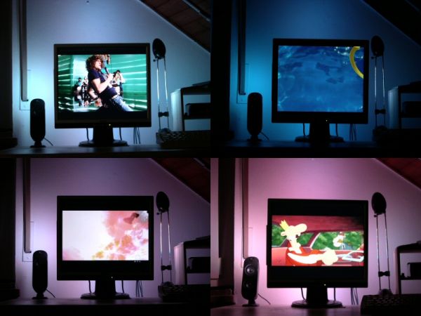

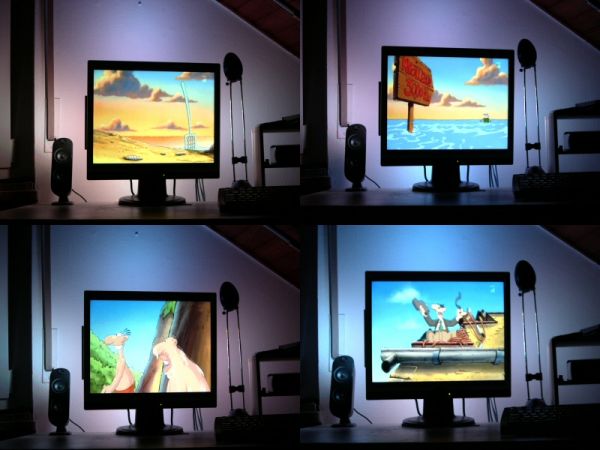

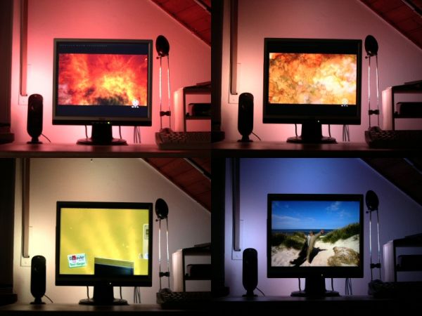

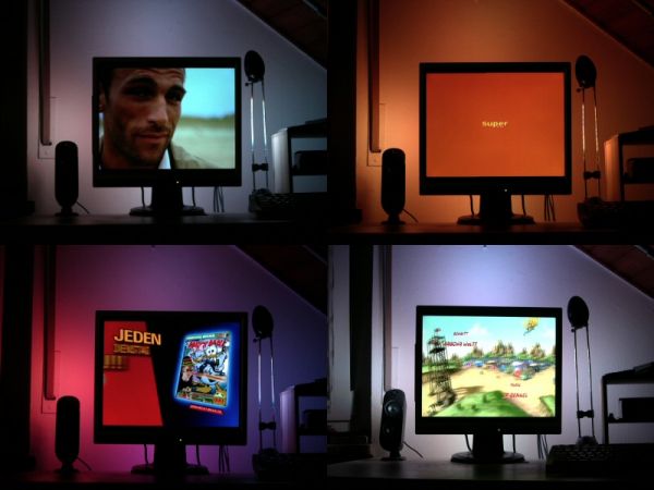

Allerdings wäre ein Ambilight nur halb so schön, wenn das nicht auch beim Film- oder Fernsehen funktionieren würde, abhängig vom Bildinhalt. Da wurde es etwas kompliziöser, weil man Windows nicht so einfach die Bilddaten entlocken kann. Und einen DirectShow-Filter wollte ich auch nicht schreiben.
ABER... es gibt eine wunderbare Codec-Sammlung mit eingebauten Zusatzfunktionen namens ffdshow (Tataaaaaa). Eine Fähigkeit von ffdshow ist das Einbinden von AVISynth-Funktionen (Tatatataaaaaaaaa), und die PlugIn-Schnittstelle von AVISynth ist gut dokumentiert. Also habe ich ein AVISynth-PlugIn geschrieben, dass das Videobild auswertet und die entsprechenden Farbdaten an das Ambilight schickt. Das ganze funktioniert wunderbar z.B. mit ProgDVB (DVB-S-Fernsehprogramm), Windows Media Player und Media Player Classic. Mit DVD-Player-Programmen läuft das nicht, weil die mit einer festgelegten DirectShow-Filterkette arbeiten, in die man nichts dazwischenbauen kann. Aber DVDs lassen sich auch mit dem Media Player Classic ansehen.
So sieht die ganze Sache dann im Film-Betrieb aus (leider nur Standbilder, ich habe keine Viedokamera):
Im laufenden Betrieb sieht das natürlich nochmal viel besser aus.
