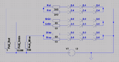

Die Schaltung mit Potis und testweise 6 RGB-LEDs wäre erstmal fertig. Mit Spice getestet und läuft :-)
Jetzt brauch ich nur noch die richtigen Potis und dann geht´s an´s Basteln :-)
Apropos Potis, was haltet ihr von dieser Wahl: Widerstand 5-500K Ohm, Belastbarkeit mind 3. Watt. Bei 24 RGB-Dioden komme ich auf 1,92W pro Poti-Zweig.
Bisher habe ich solche Potis nur um die 10 Euros gesehen... Sowas musses doch auch in Billig geben. Wäre toll, wenn jemand ´n Link hätte :-) Sind 500 kOhm zu viel wegen Schrittweite beim Regeln?

da muss ich dich leider enttäuschen. Das kanst du mit den LEDs aus dem shop nicht machen.
Das Problem ist, dass du dafür entweder drei einzelne leds haben müsstest oder rgb leds mit 6 pins. die hier haben aber nur 4 pins, 3 kathoden und eine anode. wenn du jetzt zwei farben auf vollen 20mA laufen lässt kommen an der anode 40mA raus Wenn ddu die jetzt auf die nächste led leiten würdest hättest du nicht lange spass an deinen rgb.
Außerdem: wenn jetzt strom auf grün und auf rot leitest, kommt alles an einem ausgang raus. jetzt kannst du ja nicht einfach den ausgang an alle anderen farben hängen, denn dann würde einfach alles leuchten und das ist ja nicht der sinn der sache. hoffe du hast es verstanden.
Schlussfolgerung:
RGB DÜRFEN NICHT IN REIHE GESCHALTET WERDEN!!!!

Ach du grosser Gott, fürchte Du hast recht :-(
Spätestens beim Zusammenbau haette mir das auffallen muessen :-)
Die dritte Led waere dann sozusagen parallel zu den 2 vorderen, wenn ich das richtig verstanden habe...
Dass nur eine Anode pro 3 LEDs vorliegt, habe ich bei der Schaltungserstellung gar nicht beachtet! Die Verbindungen dürften kreuz und quer laufen, wenn ich Pin4 (Anode) richtig interpretiert haette! ;-)
Somit wäre die Schaltung für nicht-RGBs richtig?
Also alles parallel und mit 5V. Neue Schaltung folgt später :-)
