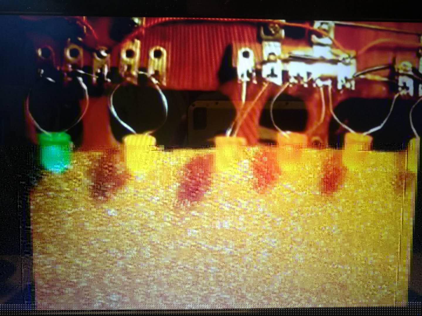

[attachment=0]led3.jpg[/attachment]
Schluppi
Registriert: Do, 07.02.19, 20:14
Fr, 08.02.19, 10:17

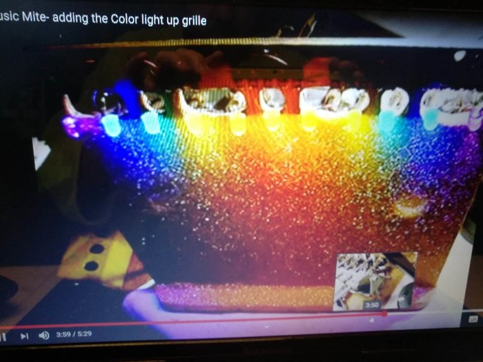

so in etwa soll es aussehen verschidene farben als farbverlauf in einer reihe über der tür der jukebox.
[attachment=0]led1.jpg[/attachment]

Ich empfehle die Parallelschaltung. Jede Led bekommt einen eigenen Widerstand.
Als Netzgerät kannst Du eines mit 3,3V nutzen.
Der Strom aller Leds in Summe ist der Strom, den das Netzgerät mindestens liefern muss.
Zum Beispiel: 80 Leds x 20mA = 1600mA = 1,6A
Mehr als diese 1,6A darf das Netzgerät immer liefern, nur eben nicht weniger.
3,3V x 1,6A = 5,28W --> das nächst größere Netzgerät reicht aus.

Farbverläufe kann man herstellen, indem man verschiedenfarbige Leds nimmt und diese aneinander reiht.
Abstufungen kann man durch unterschiedlich hohe Ströme erzeugen. Zum Beispiel: nur 15mA oder nur 10mA.
Für eine Übergangsfarbe (von einer Farbe zu einer anderen Farbe) kann man RGB-Leds verwenden.
