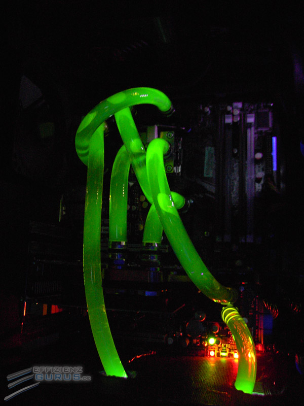

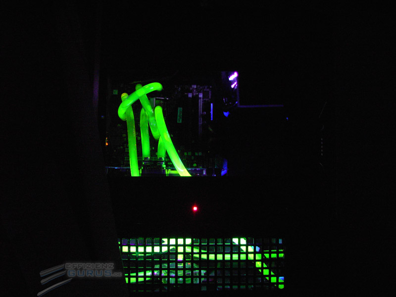

Soderle: Man sieht hier ganz deutlich, dass bei einer besseren Verteilung im Case, ist auch ein besserer Effekt zu erzielen, erst ab 8 LED´s wurde bei Konzentration ein stärkerer Effekt erreicht. Da man bei mir unten nichts sehen kann, habe ich auf dem 2. Bild eine Kathode erstmal unten reingelegt, was den Effekt wiederum verstärkt im unteren Bereich, wo ich keine LED´s angebracht habe. Es wäre schon von Nöten, wie auch bei Kathoden, das Licht besser zu verteilen und auszurichten.
Vorab sei gesagt, dass ohne ein Abschleifen der Köpfe mit anschliessendem Polieren auf Hochglanz dieser Effekt nicht erreicht werden konnte. Ich empfehle hierzu 600er Schleifpapier, um den rauhen abgeschliffenen Kopf nahezu Kratzfrei zu bekommen und anschliessend mit Xerapol (Bei ATU oder Ebay) zu polieren.
Nur LEDs:
und eine UV-Kathode auf dem Boden als Verstärkung:
Fazit: Eine günstigere Lösung ist es sicherlich nicht und den Effekt einer Kathode erreicht man nicht. Dennoch fällt komplett der violette Lichteffekt weg und lediglich die Fluoreszenz (wenn auch schwach) ist zu bewundern, was genau mein Wunsch in Bezug auf UV-Licht war.
Davon abgesehen muss man auch die Kathoden für einen entsprechenden Effekt nahe platzieren.
Bei mir schaute man prinzipiell in eine der Kathoden rein. durch die Ausleuchtung aus dem 5,25er Schacht mithilfe der hochwertigen LED's ist auch das jetzt behoben.
Aber der Fluoreszenz-Effekt dürfte meines Erachtens schon stärker sein. :roll:

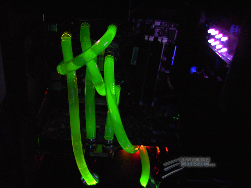

und noch eins:

Jop wirklich geil peebee ich habe gestern auch solche UV Led's zugeschickt bekommen für ein Review, und wo ich gestern abend mal 3 stück an meinem LED Tester angeschlossen haben war ich paff, das war wirklich voll geil, was die ausleuchten für 3 Led's und die UV aktiven sachen, also voll geil!

Najaaa, die Intensität ist eigentlich noch ein bissel schwach. Also ich finde es könnte stärker sein.
Aber gut, was will man machen?
Wenn es noch Möglichkeiten zur Intensivierung gäbe, wäre das nicht schlecht.
