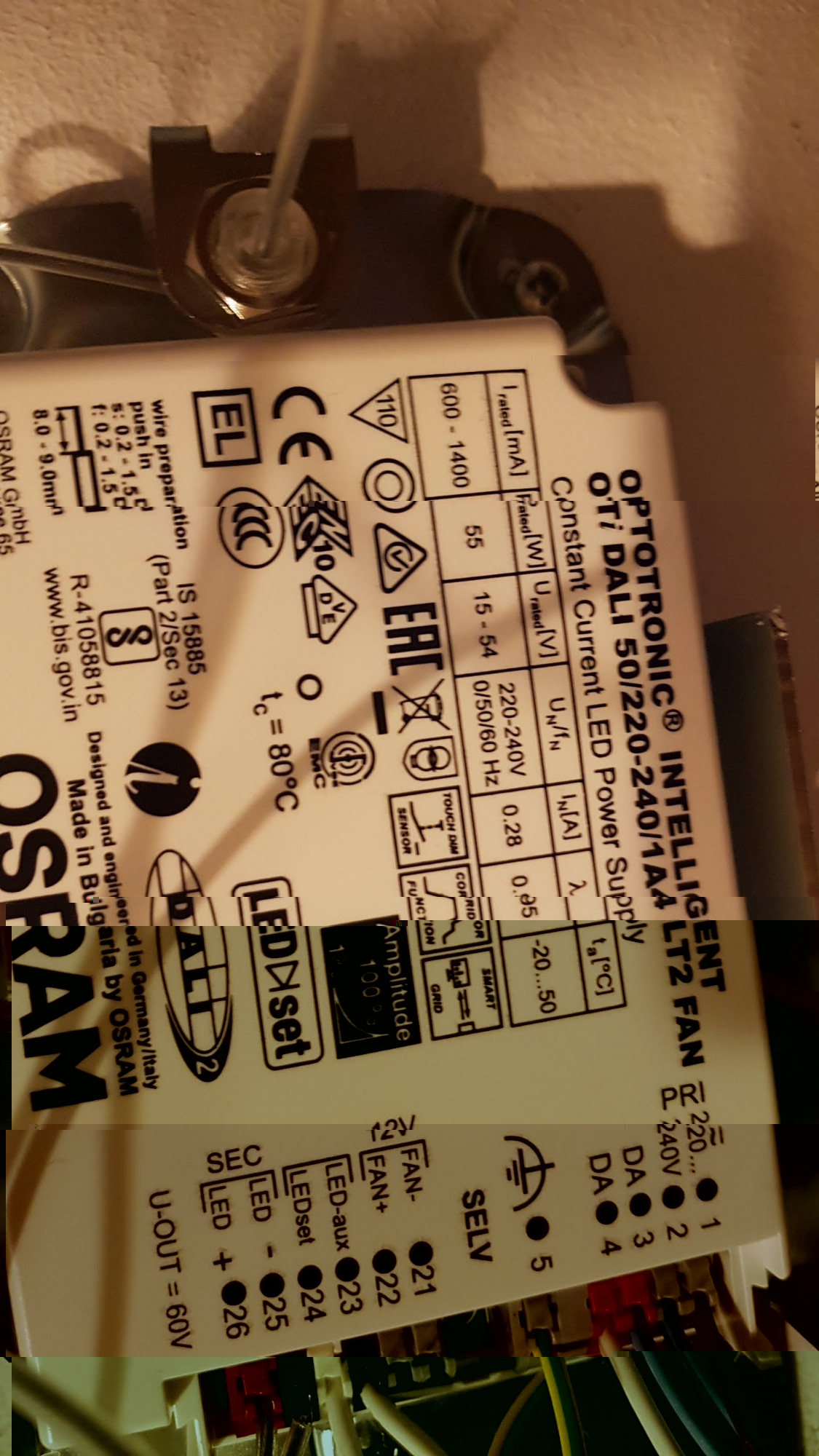

Leider kann man diesen Angaben keinerlei Dimm-Möglichkeiten entnehmen. Was ggf. hilft ist ein gutes Foto vom in der Lampe verwendeten Netzteil. Wenn man das nicht sieht, kannst Du nur beim Hersteller nachfragen.
Die Angabe: ...allerdings benötigt man dazu eine fünfadrige Anschlussleitung klingt nach einem extra Dimmeingang mit 1-10V. Und ja, in diesem Fall ist zwingend eine fünfadrige Anschlussleitung nötig, weil die Lampe zusätzlich zu den normalen Stromleitungen (Phase, Masse und PE) noch zwei Niederspannungsleitungen für das 1-10V Signal benötigt. Und Du bräuchtest einen speziellen Dimmer mit 1-10V Ausgang.

Wie kann ich denn hier ein Bild anhängen?
Beiträge: 10964
Fr, 30.10.20, 08:18
Ok. Also DALI... Keine Chance dieses Netzteil mit einer 3 adrigen Verkabelung zu dimmen (außer mit einer unzulässigen Zweckentfremdung der PE Leitung).

hilft mein Bild bei der Beurteilung vielleicht weiter?
