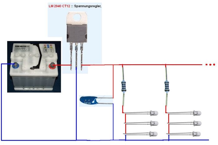

Ohne Worte :)
[EDIT]

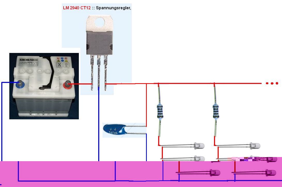

Doch noch ein paar Worte (um das verständlich zu machen, wenn man nicht den ganzen Thread gelesen hat)...
Den LM 2940 gibt es hier: http://www.reichelt.de/ICs-LM-2000-LM-2 ... ICLE=39453
Den Kondensator hier: http://www.reichelt.de/Tantal-Kondensat ... ICLE=20343
Bei dem Kondensator gibt es Plus und Minus! (siehe auch die Beschriftung des Kondensators im Bild). Der MUSS richtig rum angeschlossen werden, sonst ist er sofort kaputt.
Zuletzt geändert von Borax am Di, 14.08.12, 08:27, insgesamt 2-mal geändert.

Phill206RC
Beiträge: 18
Registriert: Mo, 11.06.12, 16:53
Do, 14.06.12, 09:46
ahh super so bekomme ich das hin vielen vielen dank
warum is da jetzt kein Wiederstand wo bei der anderen beschreibung das R stand ???
Beiträge: 11010
Do, 14.06.12, 11:18
Die Schaltung mit dem LM 2940 ist die mit konstanter Spannung. Nur ein (Gesamt-)Regler erforderlich und pro LED-Strang ein Vorwiderstand und bezieht sich auf diesen Beitrag: viewtopic.php?p=159885#p159885
Die Schaltung mit dem LM317 ist die mit konstantem Strom (je Strang ein LM317 + Regelwiderstand erforderlich) und bezieht sich auf diesen Beitrag: viewtopic.php?p=159894#p159894

Zu beachten ist lediglich, daß ca. 3V für diese Schaltung mit eingeplant werden müssen, an knappen* 12V also z.B. noch 2 weiße oder blaue LEDs angeschlossen werden können!
(*An KFZ-Spannung sogar 3)
