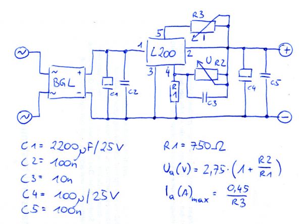

Eine einfache Konstantstromquelle mit Spannungsbegrenzung kannst du, wenn du elektronisch ein bisschen Erfahrung hast, mit dem altbekannten IC L200 herstellen. Der maximale Strom liegt bei 2 Ampere, die maximale Spannung bei 36 Volt. Begrenzt werden beide Werte durch 2 Potentiometer, die Berechnung entnimmst du aus der unten stehenden Skizze.
Wichtig hierbei ist anzumerken, dass das IC bei höheren Strömen gekühlt werden muss, da es linear arbeitet und somit überschüssige Energie in Wärme umsetzt. Belohnt wird der schlechtere Wirkungsgrad allerdings mit einem geringen Arbeitsaufwand und wenigen Bauteilen. Ein guter Wert für R3 lieg bei 22 oder 47 Ohm, resultierend in einem minimalen Strom von 20 bzw. 10mA.

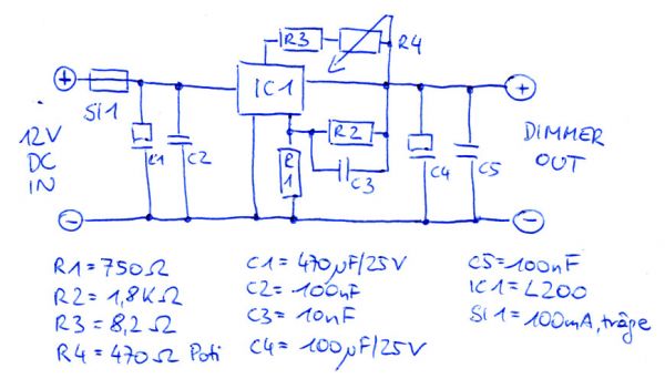

Also bei 12 Volt Betriebsspannung (versorgst du mit Gleichspannung, so kannst du dir den Brückengleichrichter sparen) würde ich jeweils 4 LEDs in Reihe schalten, das ergibt etwas mehr als 8 Volt Spannung für die LEDs und etwas weniger als 4 Volt für die Regelung. Der Strom bei 4 LEDs in Serie ist 25 x 2mA = 50mA.
Und 50mA zu dimmen ist schon etwas schwierig, bei der oben von mir gezeichneten Schaltung wäre bei 12 Volt Eingangsspannung R3 zu ersetzen durch eine Reihenschaltung aus einem 8,2 Ohm Widerstand (0,5 Watt) und einem 470 Ohm Potentiometer, dann kannst du den Strom regeln zwischen 1mA und 50mA.
Für die Ausgangsspannung könntest du statt R2 einen Fixwiderstand mit 1,8 kOhm einsetzen, damit wäre die maximale Ausgangsspannung 9,35 Volt.
C1 kannst du bei diesem geringen Ausgangsstrom auf 470µF/25V reduzieren.
Da du aber sowieso Low-Current-LEDs verwendest, kannst du auf die Kühlung des ICs verzichten (max. 0,6 Watt Verlustleistung, bei kurzgeschlossenem Ausgang) und bei dieser Verlustleistung ist wohl auch der Mehraufwand der PWM-Schaltung nicht mehr im Verhältnis mit der dadurch eingesparten Energie.

Also ich hab dir den Schaltplan mal schnell umgezeichnet, gleich mit der richtigen Stückliste dazu.
Dieser "Dimmer" liefert dir eine Ausgangsspannung von max. 9,35 Volt, die je nach eingestelltem Ausgangsstrom nach unten variiert. Der Ausgangsstrom ist von etwa 1mA bis 50mA einstellbar, und in diesem Bereich kommt die Schaltung ohne aktive Kühlung aus. Ich habe noch eine Sicherung eingefügt mit 100mA, Ausführung träge, damit wir auf Nummer sicher gehen.
Abschließend würde ich allerdings nicht einfach 4 LEDs in Serie schalten und direkt anhängen, sondern 4 LEDs in Serie, und dazu noch jeweils einen Widerstand mit 470 Ohm. Dieser verhindert schlimmeres, sollten einmal eine oder mehrere LED-Reihen ausfallen. Somit brauchst du für deine 100 LEDs noch 25 Widerstände mit 470 Ohm zusätzlich! Die LED-Reihen würde ich aber alle gleich gestalten, also z.B. eine LED rot, eine gelb, eine grün, und noch eine LED zu jeweils 4-er Reihen.
Als Netzteil empfiehlt sich ein Schaltnetzteil, das es beim großen C schon in der Form eines Steckers gibt, mit 12 Volt Ausgangsspannung einstellbar!
LG, Michael

Mhm also versteh ich das richtig das er dann den Strom von 1 mA bis 50 mA regeln kann`? Kann man nicht einen größeren Wiederstand oder so reinbasteln, das man nicht zufällig zu hoch regelt? Also bräuchte ich dann einen "Begrenzer" von 1 mA bis 2 mA :D . Geht das überhaupt oder bekommt man das so genau nicht hin? Vll. noch genauer (1,5mA oder so? :roll: ) ?

Ich hab das mit dem maximalen Strom ja schon berücksichtigt! Wenn du 25 LED-Stränge parallel hast und 50mA an Strom maximal zur Verfügung stehen, so bekommt jeder Strang maximal 2mA! Berechnet man die Stromwerte pro LED-Reihe, so regelst du den Strom von 40µA bis 2mA!
Und damit der Ausfall eines oder mehrerer Stränge keinen Totalschaden verursacht, habe ich die Widerstände auch noch vor die jeweiligen LED-Reihenschaltungen gegeben.
