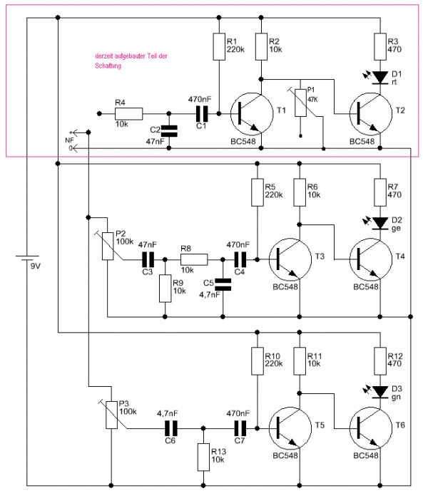

also hab ich gemacht. ich hab von basis des hinteren Transistors nach emittor den potti reingemacht. (eben so dass sich ein regelwiederstand ergibt , weilpottis ja 3 Anschlüsse ham.) dann ist was komisches aufgetreten:
vorweg der potti hat nur 47K (aufschrifft, gemessen nru 42 K) aber das müsste ja eig egal sein. alsohab den dazwischen gemacht und strom draufgetan (der rest der schaltung war noch so wie im schaltplan alsomeinfach den potti rausgezogen und wie besagt wieder eingesetzt) dann ging die LED nicht. hab dan gedreht und bei einer bestimmten einstellung hat die ELD ganz kurz aufgeblizt (normal hell) aber nur ganz kurz. es war auch nicht möglcih den regler an dieser stelle festzumachen, also dauerleuchten, es hat immer nur einmal ganz kurz geblitzt wennman an dieserstelle vorbegedreht hat. darüber ging nichts und drunter auch nix.
werd mich mal nach nem andern potti umschaun, hab gesehn dass da noch ein 10K Rumligt. vielleciht geht der.
so hier mal der schlatplan der derzeit gebauten schaltung:
diese losen lötpunkte sind so bneabsichtigt, weil die grad auch nirgends angeschlossen sind , hab den potti ja einfach rausgezogen.

also ich glaub das problem lag/ligt nicht am potti...
hab gerade noch einen 100k gefunden und hab den anstelle des 47k Pottis eingebaut aber da traten ähnliche dinge auf, zwar gab es jetzt keinen einstellpunkt mehr der kurz aufblinkte, sondern wenn ich jetzt die Battarie ran machte (natürlcih vorher den potti, wie in der roten umrahmung gemalt, eingebaut) leuchtete die LED für ca 1 sec normal hell auf und ging dann aus. es sieht aus als würde sie solange gehn wie die beiden Kondensatoren sich aufladen. dann ist wieder dunkel. das drehen am potti hat gar nichts verändert :?
aber das phänomen ist mir auch schon aufgefallen als die schaltung noch im orginalzustand aufgebaut war, immer wenn man die Battarie ranmachte gin die LED kurz für eine sec an und dann aus. damals dachte ich das wäre eben normal wegen was auch immer^^ .
luckylu1
Beiträge: 1405
Wohnort: berlin
Sa, 04.08.07, 16:35
könnte es nicht sein, das einfach deine batterie leer ist? ein netzteil wäre da deutlich günstiger
hast du den kollektor des ersten transistors nicht abgemacht?
Scorpion
Beiträge: 918
Sa, 04.08.07, 16:47
also batterie ist total neu, hab sogar schon versucht mehrere Parallel zu schalten, aber ging auch nix, .. öhm nien Collektor des ersten ist nicht ab sondern noch dran, hätt cih den wegmachen sollen? gut dann lags wohl daran -.- ok stand wohl wer aufm schlauch. werd das gleich mal testen
