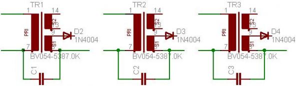

es wäre zu überlegen, auf welche weise nun der stromfluss zustande kommen könnte, wenn alle drei geräte nach dem prinzip eines schaltnetzteiles arbeiten. was passiert, wenn du eine induktive last zusätzlich mit anschliesst?
zb. einen eisenkerntrafo? dann könnte der effekt weg sein!?
diese kondensatoren könnten zb. einmal an einer pos, masse und einmal an einer neg. masse liegen (sekundär)

wisst ihr...das rätsel ist doch, dass ich das 3 mal hatte, jeweils mit verschiedenen weiteren verbauchern. das einzige, was immer gleich war ist, dass jedes mal normale steckernetzteile mit dran hingen (also keine schaltnetzteile, sondern "nur mit trafo")...daher kann ich jetzt keine aussagen treffen in der richtung es liegt da und da dran weil das und da dranhing... :)
hab noch mal drüber nachgedacht. es hingen wirklich jedes mal min. 1 trafo dran, und zus. noch weitere kondensator bzw. schaltnetzteile. größere lasten, etc. gar nicht.

ev. war der erbauer ja ein freund deines energieversorgers und hat über die kontakte des einschalters je einen kondensator zur funkentstörung drübergelötet, dann könnte es sein, das darüber der ladeelko des netzteils aufgeladen wird und wenn die spannung irgendwann gross genug ist, schaltet das netzteil ein, da aber kein strom nachkommt, geht es wieder aus und nach einer zeit x geht das spiel von vorne los, jeder trafo ist eine induktivität und verschiebt die phasenlage, das könnte dann einen mehr oder weniger grossen strom zum ladekondi zur folge haben.

neee, da is nix drüber.

um da besser vorgehen zu können, bräuchte man wenigstens den schaltplan deines netzteils, den wirst du aber wohl kaum haben oder besorgen können.
