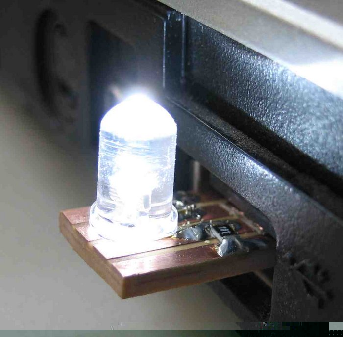

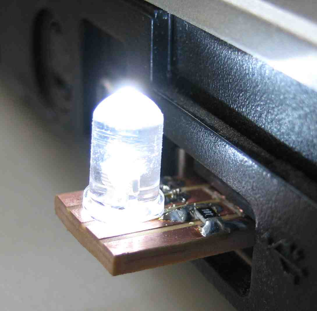

katze_sonne hat geschrieben:USB für max. 500 mA gemacht ist und danach könnte es durchaus mal passieren, dass dir da Sachen auf einem Mainboard kaputt gehen...
jo, habs mit einer Diode angeschlossen flossen über 600mA (ka wie das geht), mit 2 Dioden nur noch 170mA :D
Jay
katze_sonne
Beiträge: 755
Mi, 03.06.09, 20:04
Ist das auf dem Bild auch schon mit zwei Dioden? Oder was ist das genau? (unscharf...)
Mi, 03.06.09, 20:46
Jay hat geschrieben: jo, habs mit einer Diode angeschlossen flossen über 600mA (ka wie das geht), mit 2 Dioden nur noch 170mA :D
War die erste einzelne Diode auch schon eine 1N4148? Dann dürfte es jetzt keine mehr sein, wenn da 600mA geflossen sind :twisted: :)
Warum hast du überhaupt Dioden verwendet? Ist das nicht etwas instabil? Ok die USB-Spannung schwankt nicht, aber die Temperatur der LED.
Oder hast du keine SMD-Widerstände gehabt?
Jay
Beiträge: 1096
Wohnort: Österreich
Mi, 03.06.09, 21:34
Beatbuzzer hat geschrieben:War die erste einzelne Diode auch schon eine 1N4148? Dann dürfte es jetzt keine mehr sein, wenn da 600mA geflossen sind
schon von Anfang an die 1N 4148, und diese Dioden sind viel robuster als man denkt, paar sec. mit 600mA verkraften sie schon
Non-Repetitive Peak Forward Surge Current @ t = 1.0s -> 1.0 A :wink:
warum Dioden? weil ich so 1V pro Diode von der Gesamtspannung entfällt. bei 5,3V - 1V - 1V = 3,3V (perfekt für LEDs)

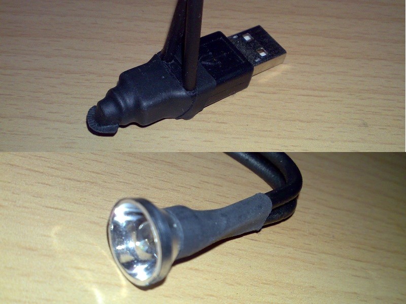

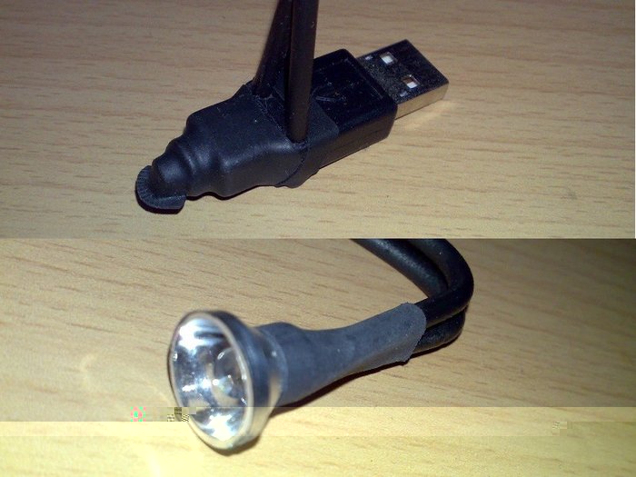

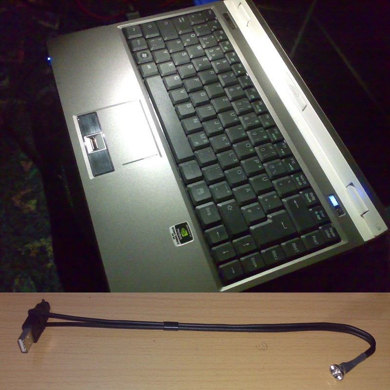

Dann will ich mich man auch nochmal anhängen. Die Lampe hab ich schon vor längerer Zeit mal gebaut. Passt zwar auch nicht so ganz an das ursprüngliche Schema mit Platine, aber ist auch recht originell:
Zum Einsatz kam ein Stecker mit abgeschnittenem Kabel, 1,5mm² feste Ader, und eine 0,5W Power LED weiss plus Widerstand für ca. 60mA.
Am Rand des Steckers ist meist nur Kunststoff, also auch Platz für zwei Bohrungen für 1,5mm² Ader.
Daran wurden dann direkt Widerstand und Kabel des Steckers angelötet und Schrumpfschlauch drüber gezogen.
Am oberen Ende sitzt die 5mm LED mit einem Reflektor für 5mm LEDs. Die LED ist ohne Abstand an die Kupferadern gelötet, was eine Wärmeabfuhr ermöglicht.
Die Ausleuchtung der Notebooktastatur ist recht gut. Auf dem Bild hat es allerdings eine leichte Blendwirkung, in echt ist das nicht so schlimm.
