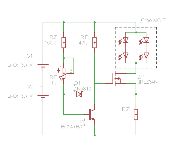

Ich will die neuee Cree MC-E an der KSQ betreiben, dabei sind von den vier einzelnen Chips jeweils 2 in Reihe und das dann parallel geschaltet (Parallelschaltung bei der MC-E kein Problem, weil die quasi identisch sind!)
Will das ganze dann mit 2 Li-On Akkus versorgen, hab also Nennbetriebsspannung von 7,4 V. Kann ich das so problemlos an der KSQ betreiben oder muss ich da noch was beachten? Wollte jeden Chip mit so 300mA betreiben!
Kann ich auch anstelle des R2 ein Poti reinbauen, um den Strom im Betrieb zu erhöhen bzw. verringern?
Danke schonmal!
So, 05.07.09, 13:31
Du kannst das so betreiben.
Ja, aber nur in gewissen Grenzen. Wenn Du einen Festwiderstand von 150Ohm (weniger geht nicht, sonst gegen die KSQ-Eigenschaften verloren) + Poti mit 1K in Serie schaltest, kannst Du den Strom um etwa 50% verringern (~350mA bis ~700mA). Wenn das eher eine Taschenlampe werden soll, würde ich aber eher einen Schalter verwenden um auf 50% oder 100% zu schalten. Potis sind da nicht so betriebssicher.

Hey,
ich hab die Sache mal in nen Schaltplan gemalt, passt das soweit? An SMD trau ich mich noch nicht so richtig ran, hab daher statt dem BC847 den 547 genommen, sollte genauso funktionierne oder? Soll ich da lieber die B oder C Version nehmen?
Und noch ne Frage zum R3: Wie groß muss der sein, damit ich im Maximalfall so um die 700-800 mA fließen habe?
Danke!
EDIT: Hab die Bezeichnungen der ursprünglichen Schaltung angepasst, um Verwirrungen zu vermeiden!

So, 05.07.09, 16:31
BC547B/C ist egal. Kritisch ist wie schon gesagt die Schottky Diode. Ob sich die 1N5819 genauso wie die BAT46 oder BAT54 verhalten, kann ich nicht versprechen (in der Sim sieht es nicht so aus!). Aber das lässt sich natürlich 'anpassen'. Und genau deswegen kann ich Dir die Frage:
Wie groß muss R4 sein, damit ich im Maximalfall so um die 700-800 mA fließen habe?
nicht eindeutig beantworten. Irgendwas zwischen 0.2Ohm und 0.5Ohm. Da wirst Du nicht drum rum kommen, das experimentell zu bestimmen.
In der Sim (LTSpice) bekomme ich mit dem 'guten' MosFet (IRF7401), R2=470Ohm, R4=0.33Ohm bei einer BAT54 Diode einen Strom von 700mA. Wenn ich die BAT54 Diode durch die 1N5819 ersetze, bekomme ich 1070mA(!). Wenn ich dann R4 auf 0.47Ohm erhöhe, passt es wieder (750 mA), aber die Regelung über R2 passt dann nicht mehr (müsste dann eher zwischen 33Ohm und 250Ohm liegen).

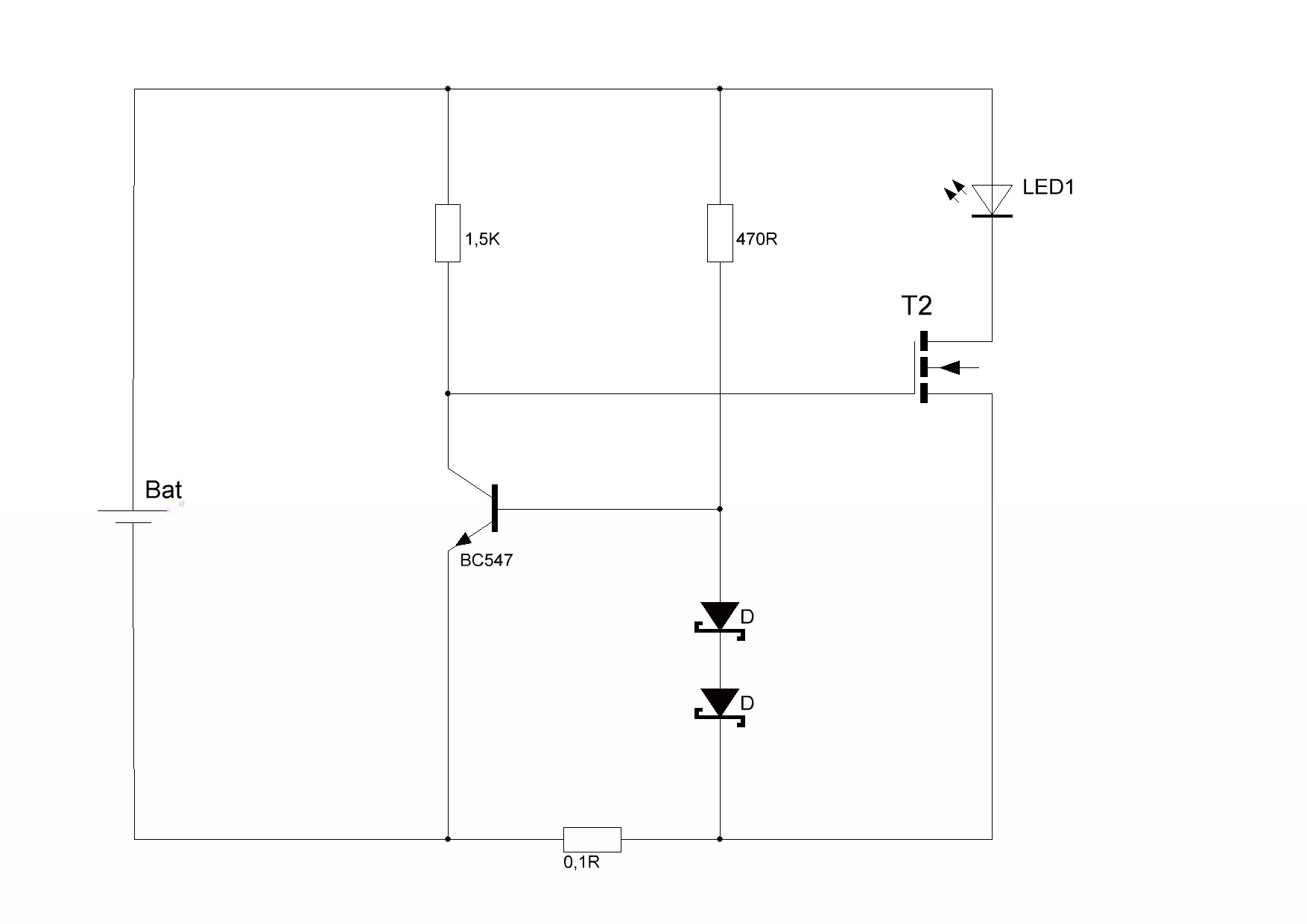

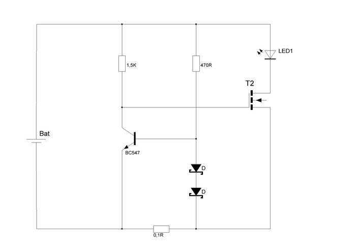

Mir ist da neulich noch was zu eingefallen:
Und zwar zwei Schottky-Dioden. Eine hat ja je nach Typ in der Regel so um 0,2-0,3V Abfall. Zwei ergeben dann max. 0,6V, was noch 50-100mV Differenz zum Transistor macht.
Und so sieht das dann aus:
Und es läuft sogar recht stabil. Stabiler als die Version mit normaler Diode, weil man noch eine deutlichere Differenz hat und diese nicht über die Stromstärke durch die Diode hinbiegen muss.
Durch verändern des 1,5K Widerstandes kann man das ganze noch abstimmen. Ich bin mal spaßeshalber bis 50mV Drop runter gegangen. Wohlgemerkt 50mV über dem Shunt. Am FET (IRF3205) fallen minimal auch nochmal so 10-15mV bei 1A ab.
Selbst da ist der Strom über einen Bereich von 7V - 12V ziemlich konstant. Weitere Bereiche habe ich nicht getestet, da der FET kein Logic Level ist. Abweichungen lagen unter 50mA bei 1A Laststrom.

Beatbuzzers 2-Schottky-Plan jedoch bekomme ich nicht zum Laufen, dafür fehlt mir scheinbar einfach das elektrische Verständnis...
2-Schottky-KSQ
2-Schottky-KSQ
Kann mich jemand freundlicherweise mit der Nase draufstoßen - was ist der Fehler?

Di, 21.05.13, 20:36
Cy4n1d3 hat geschrieben: Tante €dith: es geht - wie möglicherweise bereits im Plan ersichtlich -
Trotzdem nochmal:
Der Knotenpunkt zwischen der waagerechten Linie vom Gate des FETs und der senkrechten Linie vom 470 Ohm WIderstand gehört da nicht hin. Ist in meinem sPlan oben aber auch nicht so gut zu erkennen. Im Prinzip ist der Plan der gleiche wie der von CRI 93+ / Ra 93+, nur dass eine zweite Diode zur ersten in Reihe geschaltet wird.
Di, 21.05.13, 20:38
Hallo Christian,
Hier ist der Fehler:
Auch EDIT... Beatbuzzer war schneller ;)

Den Knotenpunkt habe ich tatsächlich übersehen, ohne selbigen funktioniert es jetzt wunderbar!
Dann werde ich mal ein wenig mit den Widerständen spielen, ein höherer R1 sorgt für eine flachere Kurve bei höheren Temperaturen - das scheint mir praktisch zu sein.

Um diese einzubinden habe ich mir das Nmos4 Symbol kopiert und im Component Attribute Editor als Prefix X eingetragen, Value entsprechend auf irf7456.
Die .subckt datei als .sub mit Hilfe des Editors im \lib\sub Verzeichnis abgelegt. Beim simulieren spuckt er dann folgendes aus:
Unknown subcircuit called in
xu1 n002 n003 n007 nc_01 irf7456
Was habe ich falsch gemacht?
Weitere Fragen:
Ich bin beim Nachlesen öfters über einen Wert von 0,7V anliegender Spannung am Shunt wiederstand gestoßen, wobei der Wiederstand dann so dimensioniert wird, dass der gewünschte Strom fließt...
Woher kommen diese 0,7V? In meinem Fall wäre dann ein Wiederstand von 7Ohm für einen Strom von 100ma einzusetzten???
Wie ihr seht, ich brauche Hilfe xD
Vielen Dank schonmal
Mo, 01.07.13, 11:19
Die 0.7V sind der 'Standardwert' für die Basis-Emitter Spannung eines bipolaren Transistors. Siehe auch: viewtopic.php?f=31&t=7920&start=0 In der Praxis liegt die Spannung bei geringen Strömen meist noch geringer (eher bei guten 0.6V). Hier bei der Ultra-Low-Drop-Variante gilt das zwar immer noch, aber das Potential ist über die (eine oder zwei) Schottky Dioden um deren Flussspannung angehoben (der Shunt liegt nicht direkt an der Basis, sondern erst hinter den zwei Schottkys), so dass eben nur noch die Differenz zwischen diesen 0.7V und der Flussspannung der Schottky Dioden (0.2-0.3V) am Shunt Widerstand abfallen muss (also ca. 0.1V) um den Transistor in den leitenden Zustand zu bekommen.
Die Schottky Dioden und Transistor konnte ich wunderbar in das modell einbauen, einziges Problem, für die LED's und Mosfets finde ich nicht die richtigen Datenblätter um die Werte in die Standard file einzutragen.
Hier gilt wieder mal die übliche Warnung: Das ist nur eine Simulation mit 'idealisierten' Bauteilen. Um die nötigen Parameter zu bestimmen um die Simulation wirklich mit der Praxis in (guten!) Einklang zu bringen, müsstest Du alle Bauteile (Halbleiter) erst mal vermessen und die Parameter so anpassen, bis die Simulation zu exakt dem Exemplar passt, was Du vermessen hast. Ansonsten sind die Bauteil-Toleranzen viel zu groß um eine mehr als 90% Annäherung zu erreichen.
Daher würde ich es andersrum machen: Bauteile (Halbleiter: LEDs, Transistoren, Schottky-Dioden) aussuchen, bestellen, Schaltung aufbauen und DANN die Widerstände so anpassen, dass es den richtigen Strom ergibt. Die 'groben' Werte für die Widerstände kannst Du mit LTSpice durchaus bestimmen, hier kommt es aber auf eine 100% Übereinstimmung der Bauteile nicht an. Anstatt dem IRF7456 kannst Du im Modell problemlos den IRF7401 nehmen. Als LEDs mit geringer Flussspannung die PT-121-B. Wenn Du noch mehr Hilfe brauchst, sag Bescheid...
