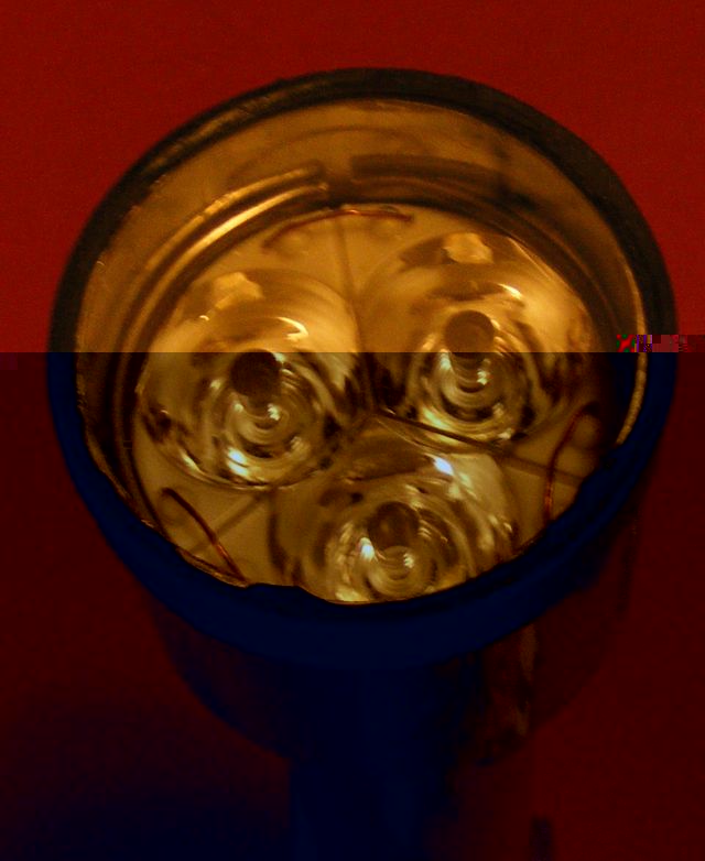

Leds:
Und Linse:
Die Linse ist nur gesteckt, aber mit einem Stahlring gesichert. Um notfalls die Linse wieder rauszukriegen, sind die kleinen Kupferdrahtringe zwischen den Einzellinsen befestigt. Als Schutz (vor Regen, Dreck...) ist noch eine Glasscheibe (aus einer alten Taschenlampe) davor gesetzt und mit Sailors selbst verschweißendem 'Klebeband' befestigt.
