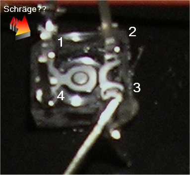

Klarer Fall, du hast die SUFLUS falsch rum angeschlossen !
Auf deinen Messbildern sieht man, daß du mit dem roten Messkabel
an der Schräge der SUFLUS gemessen hast. Das sollte dann also + Pol sein.
Die Schräge an der SUFLU ist aber Kathode, da gehört der - Pol der Versorgungsspannung dran.
Gebastelt nach Lage des Screenshots mit Beschriftung aus dem Datenblatt der Nichia SuFlu :
Ich habe dir hier aus einem deiner Bilder mal einen Screenshot gemacht, und dir die Schräge, so wie ich das erkennen kann angezeichnet.
Dazu kommen dann die Pin Nummern laut Datenblatt....
Sollte also das rote Messkabel im Messgerät an + Stecken und das schwarze an Common/Ground/Masse/Minus oder wie immer bezeichnet, dann vertausche einfach mal an den SuFlus (und nur daran) die Versorgungsspannung.

Hab dir noch mal schnell nen Schaltplan gebastelt !
Achte auf die Lage der Schrägen an der LED

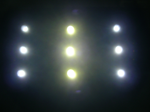

Mi, 02.09.09, 11:23
Was soll ich sagen... :D
Erstes Leuchten
Erstes Leuchten
Es funktioniert!!
Keine Hitze am Widerstand, konstante 2,9 Volt je SuFlu, Klasse!
