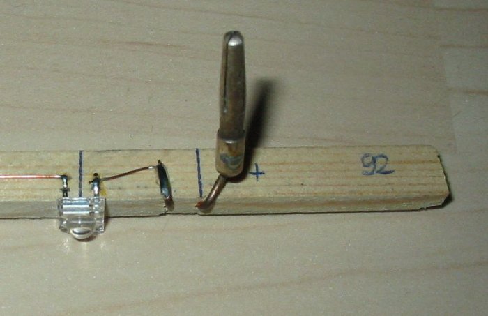

    - Lichtleisten sind eigenbau: 24x 1m Hartholzleiste mit jeweils 8x Superflux warmweiss (Reihenschaltung)

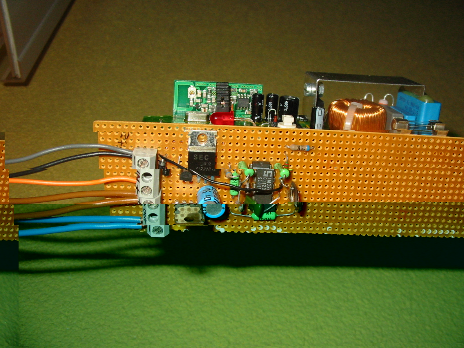

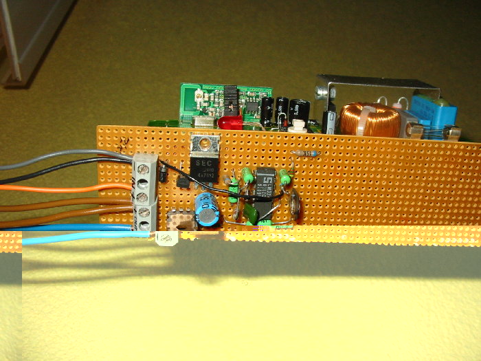

Das mit dem PWM-Dimmer ist aus der Not heraus entstanden, da ich zuerst ein normales Trafonetzteil und davor einen handelsüblichen FS20-Funkdimmer für Halogen-Trafos (bei Conrad oder ELV - einfach nach "FS20" suchen) verwendet habe.
Problem war die zu geringe Last am Dimmer, dadurch hats nicht gleichmäßig gedimmt, das Licht wurde grünlich, und manchmal hats extrem geflackert - einfach inakzeptabel.
Also habe ich mir die Platine des Dimmers mal genauer angeschaut. Da sitzt ein mini-Funkmodul 868MHz (immer ELV) mit einem nachgeschalteten Decoder (vermutlich PIC) drin. An 5 Pins (5 Bit Ausgang) des Decoders ist ein simpler D/A Wandler aus Widerständen dran, danach hat man dann eine (per Fernbedienung) einstellbare Gleichspannung (32 Stufen).
Das brachte mich auf die Idee die Spannung abzugreifen und damit einen nachgeschalteten Niederspannungs-PWM zu steuern.
Das ganze sieht dann so aus: (Ist nicht schön - funktioniert aber prima)
Mitte hinten ist das Funkmodul, davor ein Jumper, ein Programmiertaster und Status-LED, der Rechte 230V-Teil der hinteren Platine (Kühlkörper, Drossel, Sicherung) ist totgelegt. Auf der Lochrasterplatine ist der 4fach-OPV, ein Leistungs-FET und etwas Stromversorgung (12V für OPV und 3,3V für Funkmodul) untergebracht.
Das mit den Bananenstecker zum abnehmen ist ja auch genial, was für welche hast du da genommen?
Das waren noch Restbestände aus "Volkseigener Produktion", Schrauben raus, Platik ab und direkt angelötet.
