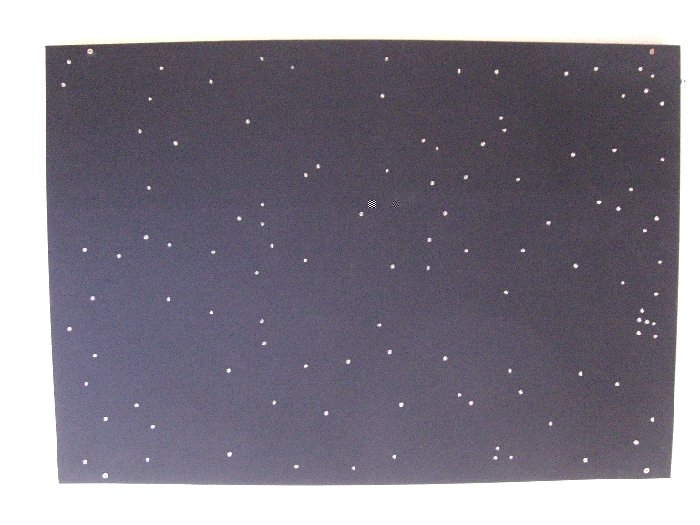

Hier mein How² zu meinem Led Sternenhimmel den ich schon vor meinen LED Kugeln gebaut habe.
Idee:

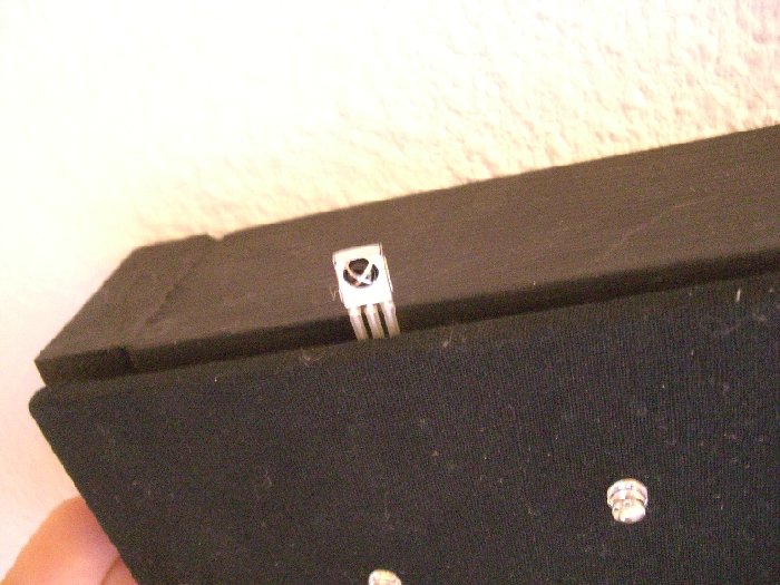

- Ein 70cm*100cm Led Sternenhimmel über dem Bett welcher per IR angesteuert wird. Spannungsversorgung 230V AC.
- Kein Einsatz von µC
- Kein Einsatz von geätzten Platinen.
- 110 Leds = 2*55 für Sternenbilder und Reststerne
vorlage mit leds neu.jpg (149.08 KiB) 35313 mal betrachtet

System:

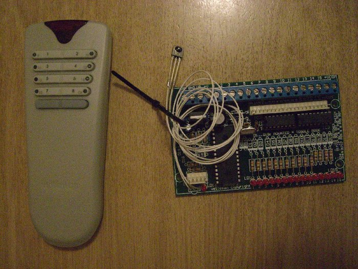

Der Sternenhimmel basiert auf:
- 2 Bausätzen welche die Infrarotübertragung herstellen (http://www.sly.de/artikeldet.php?suchsp ... 20Receiver und http://www.sly.de/artikeldet.php?proid= ... ad44797561)
- und auf Lochrasterplatinen welche ich selbst erstellen musste und gelötet habe.
Der Sternenhimmel hat 5 Funktionen und die Leds sind in 2 Gruppen eingeteilt.

Funktion:
Wenn man auf der Fernbedinung eine Taste drückt wird das Potenzial an den Invertern auf "0" gezogen. Die Anzahl der Inverter ist nötig da die Gatter unteschiedliche Schaltzeiten haben. Je nach Taste wird so ein Set Eingang vom RS-Flipflop auf "1" gezogen wärend die anderen RS-Flipflops duch "1" auf Rest restettet werden. Die jeweiligen Ausgänge der RS-Flipflops steuern Transistoren an welche dann die Leds schalten.
Durchführung:

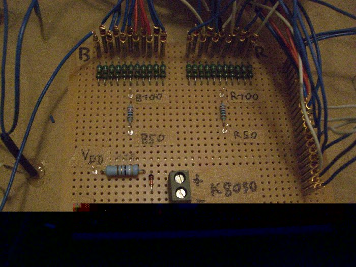

Nachdem der Schaltplan ferig war und alle Bauteile geliefert wurden habe ichzuerst die zwei Bausätze gelötet und zusammengesetzt. zu erkennen ist die Verlängerung für die IR Empfängerdiode
Anschließend die Schaltplatine mit Transistoren gelötet.
Schaltplatine Vorderseite
Schaltplatine Rückseite

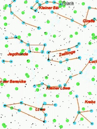

anschließend habe ich die das bild mit der sternenverteilung per beamer auf die holzplatte geworfen, die sterne makiert und die platte gebohrt. danach habe ich die platte mit dem schwarzen stoff bespannt und die leds durch den stoff in die löcher gesteckt.
LEDs auf bespannter Holzplatte

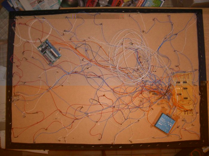

Nun konnte ich alles verlöten und die platinen mit Heißklebe auf der Platte befestigen.
Hier ein paar Bilder von den Bauphasen
DC/DC Konverter
DC/DC Konverter
Verdratungsplatine
Verdratungsplatine
&quot;Kreative Verdrahtung&quot; :D
"Kreative Verdrahtung" :D
Und schließlich der fertige Himmel an der Decke
Die Abschlussbilder kommen im nächsten Post... mehr als 20 Dateianhänge wären super...

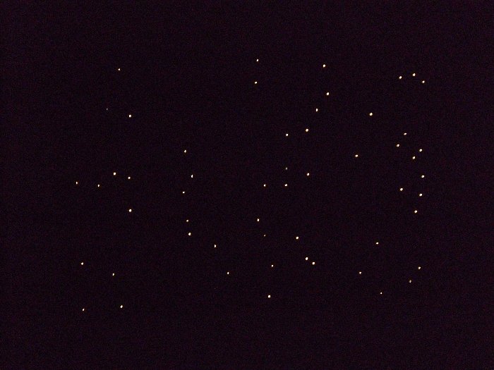

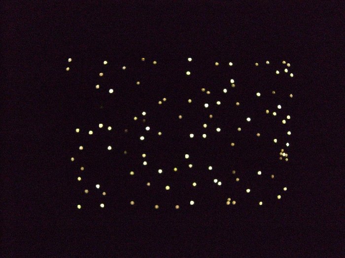

Sternenbildersterne 100% Reststerne 50%
Sternenbildersterne 100% Reststerne 100%
Sternenbildersterne 50% Reststerne 50%
Sternenbildersterne 0% Reststerne 50%
Und mit einem Taster kann man den Sternenhimmel natürlich noch ausschalten.
Das Licht ist wunderbar - man kann in die Leds schauen ohne "blind" zu werden.
Ich bin mit dem Licht sehr zufrieden es kommt dem Licht einer im Zimmer brennenden Kerze nahe

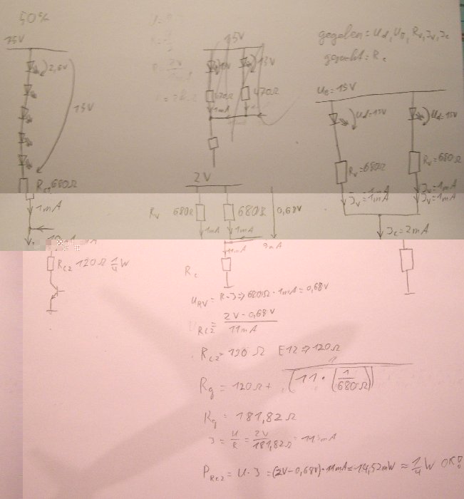

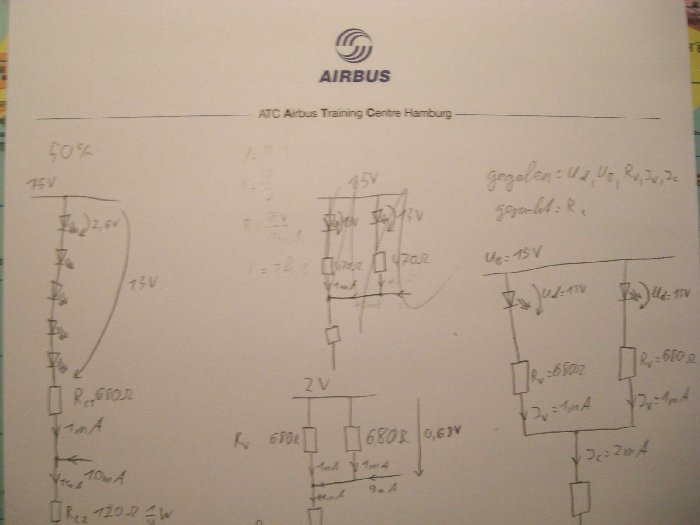

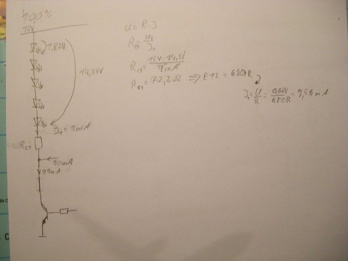

hier noch ein paar fotos von meinen berechnungen.
gruß exelero
