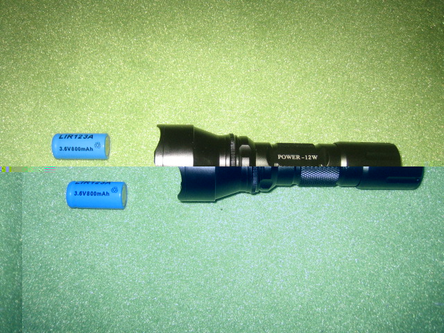

Ich meinte ich habe 16340er benutzt. Die sehen so aus:
LED 012.jpg (161.29 KiB) 13069 mal betrachtet

Beatbuzzer hat geschrieben:Ausser eines Schraubenziehers und Lötkolbens wäre noch ein Multimeter und ein Hochlastwiderstand mit etwa 4-5ohm ganz hilfreich. Dann kann man schonmal feststellen, ob die KSQ noch tut.
Ich habe die Spannung an der LED gemessen, Batteriespannung kommt an, kann ich jetzt davon ausgehen das die KSQ i.O. ist?
