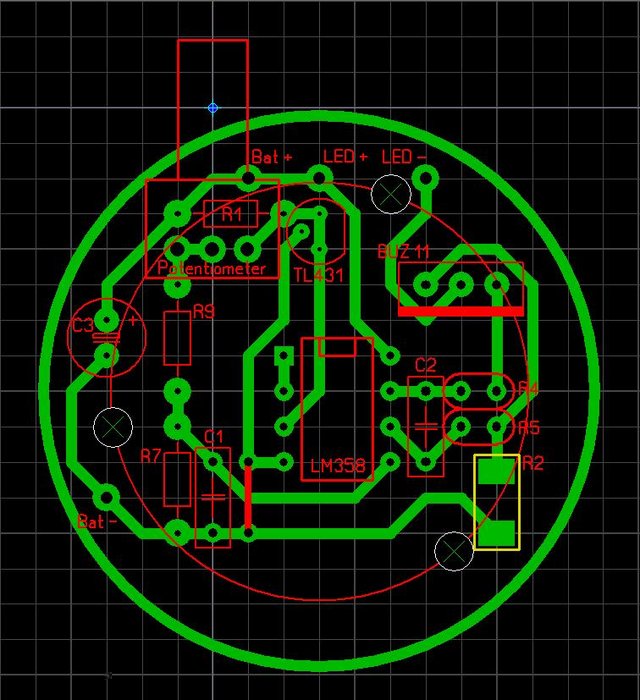

ich hab mal ein Layout zu der KSQ entworfen. Wenn jemand von euch Zeit und Lust hat, darf er es gerne einmal überprüfen :D Ich würde sagen, es stimmt :D Getestet ist es noch nicht, muss noch meinen Lehrmeister fragen, ob ich das ätzen darf :D Aber das wird schon irgendwie klappen :D
Achtung, dieses Layout ist noch nicht getestet! Wenn es jemand verwenden möchte, sollte er/sie noch warten, bis es wirklich funktioniert!
Der rote Kreis ist nur zu Orientierung, wegen den 3 Bohrungen. Der rote Strich ist ne Drahtbrücke :D R2 ist ein SMD Widerstand, hab keinen anderen mit so einem niedrigen Wert gefunden. Das Poti kommt nicht direkt auf die Platine, sondern wird mit Kabeln befestigt.
Wenn das mit dem Layout und dem ätzen klappt, dann werde ich es vieleicht auch noch mit SMD Bauteilen aufbauen. Allerdings nur aus Spass, es passt ja auch mit bedrahteten Bauteilen in die Taschenlampe :D
Herstellen werde ich weder die Platine, noch die ganze Schaltung, die mach ich nur für mich selber :D Allerdings stelle ich gerne die Sprint Datei zur verfügung, falls das jemand nachbauen möchte.
Noch eine Frage:
Ist es sinvoll, die Zwischenräume mit Kupfer auszufüllen?
Man müsste dann weniger wegätzen, ist klar, aber hat das noch einen anderen Vorteil? Oder soll ich es so lassen?
Wie gesagt würde ich mich freuen, wenns noch jemand kontrolieren würde. Ich schau es mir auch noch einmal
genau an, bevor ich es ätze :D

hab das Layout nun geätzt und gelötet. Hab Ground noch mit der gesamten Automasse verbunden. Ansonsten ist es das gleiche Layout wie oben.
