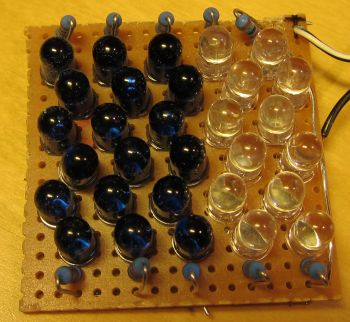

Ich habe mir bei der großen Bucht ein paar IR Dioden bestellt. Ich hätte sie gerne bei Lumitronix gekauft, leider haben die dort die "falsche" Wellenlänge und Lumintronix kann mir in der geringen Menge (100Stck.) keine 850nm Dioden bestellen. Danke nochmal an Lumitronix für den sehr freundlichen Mailkontakt!
Die Dioden der Bucht eignen sich zu 50% habe insgesamt 100 Stück und drei verschiedenen Sorten, da ich kein gutes Angebot in ausreichender Menge finden konnte. 50 von den Dioden haben eine Wellenlänge von 870nm und können laut Datenblatt mit 1,5V und 100mA betrieben werden. Ich halte das ja für einen ziemlich hohen Strom und mein Gefühl hat mir recht gegeben, die LEDs werden warm und liefern dabei nichtmal genug Strahlung für den Kamerasensor. Der Sensor reagiert besser auf die übrigen IR Dioden mit 850nm und 50mA bei 1,5V, leider sind das insgesamt nur 50 Stück. Die "Leuchtleistung" wird vermutlich nicht ausreichen, aber den Scheinwerfer kann ich später ja immernoch aufrüsten. Ich werde das ganze erstmal so zusammenbauen.

Ich habe dann einfach mal den IR Scheinwerfer zusammengebaut, der leider trotz 850nm nicht die gewünschte leistung für meine IXUS 70 bringt.
Vielleicht reichts für die Dämmerung aber nicht bei völliger Dunkelheit, das wird sich dann in der Praxis zeigen.
