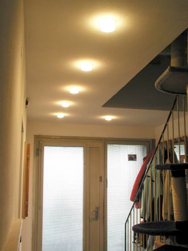

So hier mein Flur mit selbst gebauten Schirmen.

Die Bilder zeigen ganz gut wie es rüber kommt.
